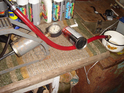

  11. gorst
    11 янв 2007
    4.811
    г.Сосновый Бор, Лен.обл.
    Ответ: решил купить контрактник
    У меня прикуплен второй комплект, чищу заранее - ножной насос - трубка с хомутом и всё, в трубку заливаю ацетон или бенз, если протестить надо, колечки подобрал, в автомагазе лежали россыпью всякие размеры. Эти чуть толще, но мягкие и работают уже года три отлично. Обязательно обмазываю перед установкой тонким слоем герметика Avro, хотя надо чистить дырки перед установкой, иначе сеточки ошмётками забьются. Но без герметика страшновато, всё мажу, когда ставлю :).
