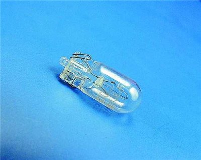

    Добрый день, поздравляю всех с Новым годом. Желаю удачи на дорогах. У меня такой вопрос - сложно ли заменить лампочку подсветки приборов? У меня освещен только центр, главное -видно скорость.Но все-таки хочется больше света. И какая лампочка там нужна?

    панель снять 6 саморезов открутить и пару разъёмов отсоединить, лампы обычные 5W безцокольные.

    Те что показал ХУЛИГАН это лампы Т10 - у меня таких 2 стоят, одна между спидометром и одометром вторая с другой стороны одометра, и врооде 3-4 лампы Т5 - они вокруг стрелок температуры ОЖ и бензина.

    Маленькое уточнение - лампочки в зеленых презиках.:D
    Если в чехольчиках дороговато - то изящный выход из ситуевины: обычную русскую лампочку за 3-7 руб покрыть 5-10 (по желанию, исходя из требований глубины цвета) слоями цаппон-лака (естесс-но, зеленого. продается в любом радиомагазине за 15 руб/бутылек 30мл). И все. Очень бюджетно и нарядно.
