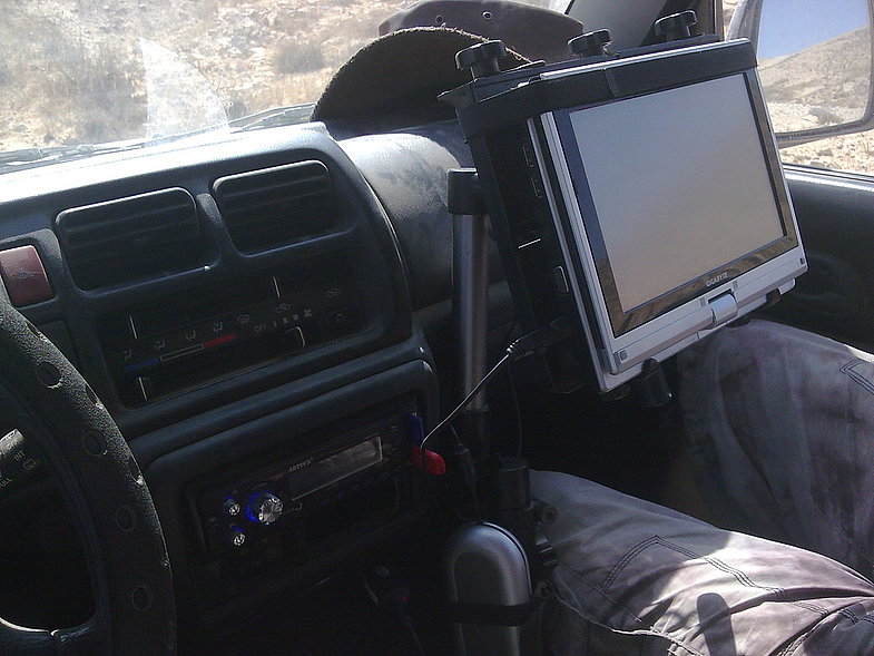

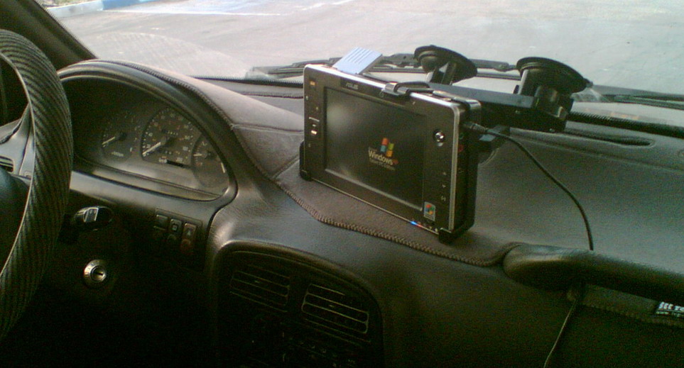

    у меня тоже есть ноут , с убитым экраном ,планирую подключить к нему экран тач
    экран будет жить на присосках, применно так
    в планах так же покупка ТАБ ПИСИ ( если ноут умрёт)

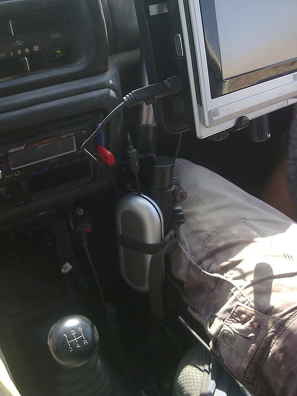

    а для закрепления ТАБ ПИСИ я куплю вот такую ногу
    крепится внизу к болту седенья
    имеет много шарниров , которые фиксируются
    на фотке 10 инч в Джимни

    У нас такая нога есть в наличии только в Микробите за 9000р.

    эта нога стоила 150 $

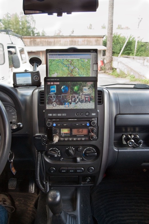

    1. Определиться что ж все-таки надо, CarPC или только навигатор. Я перепробовал довольно много разных вариантов как навигации, так и разных комбайнов. Оказалось мне реально в Джимнике нужна только навигация, остальное баловство.
    2. Определиться нужна навигация по городу и для путешествий или экстрим и соревнования. В первом случае достаточно купить любой недорогой автонавигатор, можно с выходом в инет, если нужны пробки и пользоваться векторными картами. Навител, СитиГид и Гармин с официальными и любительскими картами полностью закроют вопрос навигации. Навигатор в штатный крепеж, уходя - в карман. В путешествия удобно брать с собой дополнительно ноут, фотки там скинуть, в Инет выйти и т.д. Для соревнований и серьезного экстрима нужен защищенный планшетник со спец креплением(тут не до эстетики) 9-10" оптимально(7" будет мало даже при 1024*600). На него ставят Озик. Плюс у штурмана ручной прибор от Гармина.
    Есть и некий промежуточный вариант, на котором я и остановился - китайские мультимедийные комбайны с GPS. Бывают как одно-, так и двухдиновые. Разрешайка экрана до 800*400. Бывают и с выходом в Инет. Монтируются вместо штатной магнитолы. Позволяют поставить весь набор навигационного софта, включая и Озика(на таком разрешении уже даже почти можно работать...:)) Преимущества - всегда в машине(не забудешь дома, не нужно каждый раз убирать/ставить), довольно неприхотливы и надежны(жару, холод, тряску и пыль переносят нормально, питание штатное). Полтора года жесткой эксплуатации позволяют так говорить. Плюсом получаем кучу всякой фигни в виде магнитолы, радио, ТВ, DVD, Bluetooth, MP3, USB, карточки памяти, камера заднего вида и .т.д. Дополнительно вожу с собой UMPC Rover 7"(тач). Сделал крепление и питание(пользую в т.ч. на бездорожье). Основное назначение - Озик параллельно другой навигации и к качестве походного ноута(фотки, видео, инет...) Беру только в дальние поездки или в незнакомые места. Кроме них всегда с собою коммуникатор с GPS и всем навигационным софтом(просто как телефон, ну и иногда дубляж навигатора с другим софтом).

    Собственно, я планирую примерно такой же вариант, как у Виктора.
    назначение устройства, не только навигация, но и видеозапись, например.
    варианты решения, или магнитола с gps и разрешением 800х480 на winCE, или вместо магнитолы монитор с встроенным радио, а к нему простенький комп. Бюджет решений составляет примерно 20000...

    http://gpsnw.ru/content/view/221/48/
    У меня вот такая(просто искал 1 дин, чтобы рядом рацию впендюрить, в то время особого выбора 1 дин не было) правда по другой цене ;) Брать лучше в Китае, будет сильно дешевле, но могут быть проблемы с прошивкой. Вообще их одинаковых очень много, просто называются по разному. Ссылку на сайт дал чисто для ознакомления с возможными вариантами(там и КарПС имеются...;))
