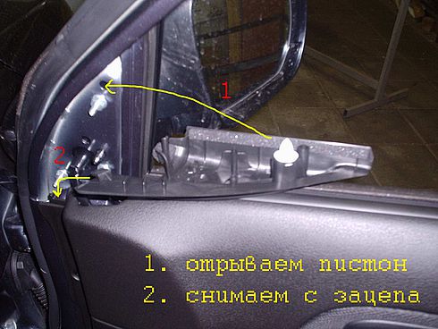

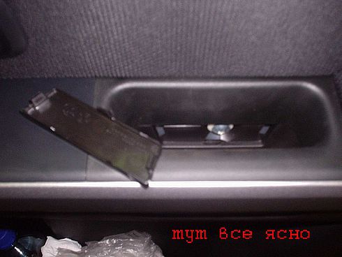

поехали.
куликофф забыл сказать про рамку. ниже будет видно.
здесь без комментариев.
осторожно только отковыривайте - пластмассу не помнИте.
с треугольником под твитер тоже проблем нет

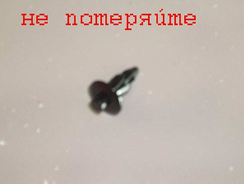

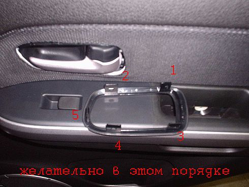

в таком порядке надо снимать рамку. первые четыре просто аккуратно отверткой отрываем, а 5-ю зацепку чуток подогнуть может потребоваться. пошевелите - все будет ясно...
этот пистон вынимается следующим образом: нажимаете чем-нить на центральную пипку, она проваливается, снимаете пистон и НЕ ТЕРЯЕТЕ.

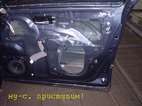

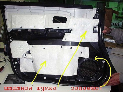

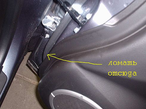

итак, заглушка, рамка и пистон сняты.
перекуриваем, полчаса-час осторожно пытаемся отсоединить обшивку, чертыхаемся, потом плюем, и начинаем с закрытыми глазами СИЛЬНО и РЕЗКО рвать с этого места (там как специально выступ есть)
(АВТОР НЕ НЕСЕТ ОТВЕТСТВЕННОСТИ ЗА ПОСЛЕДСТВИЯ, МОЖЕТ ВЫ ОБШИВКУ ВМЕСТЕ С ДВЕРЬЮ СНЕСЕТЕ)
последовательно оторвав все пистоны снимаем обшивку вверх.
опять перекуриваем.
обратите внимание на места, которые ЗАПАЯНЫ ПОСЛЕ (!) обычной установки на защелки решетки динамика
поди, япы очень не хотят, чтобы такую красоту на что-то иное меняли.
если захотите хромированные там поставить, или фирменные - придется высверливать.
Ну вот он какой, северный олень...
Полиэтилен - фтопку...
кст, на внутренней поверхности есть даже некое подобие виброзащиты.

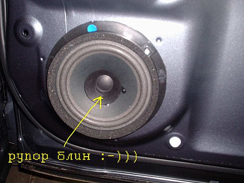

глаз также радует мегарупорная система.
Audio Note нервно курит за углом...

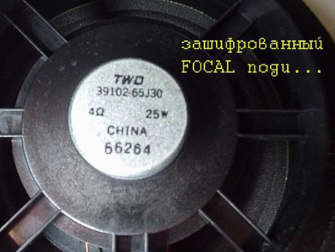

первичный результат постройки шикарной аудиофильской двери будет контролироваться вот этим
(вес шняги - грамм 15-20, магнит, наверное, из моторчика детской машинки вытащили)
диффузор бумажный, что я очень ценю, посему пока понты не включаем, а берем на вооружение исходное звучание сего девайса за образец, ибо все познается в сравнении.

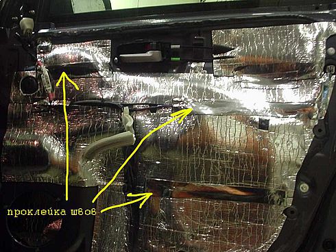

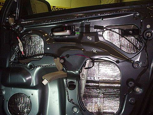

гимор начинаем с внутренней поверхности.

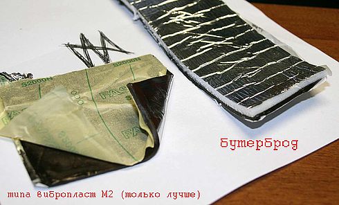

в качестве материала, дабы не заморачиваться с многослойными системами вибро-, потом шумо-, потом термо - взял 3 в 1. Сначала 2 мм битумной фигни (типа визомат или вибропласт), потом типа сплена что-то (шумозащита), поверх бутерброда - фольга. Клеишь 1 раз, вместо 2-3. общая толщина 6 мм, в рулонах 12 х 0,25 м - очень удобно, чем листы кроить, и отходов меньше.
Также взял отдельно металлизированную виброзащиту Fasson проклеивать швы и трудные места. Но тяжелая - край!!!
Два рулона бутерброда и рулон Fasson = 2500 руб. Думаю, хватит на все двери (зотя задние пока делать не хочу) и на багажник. Полом-потолком займемся потом (если захотим :)))

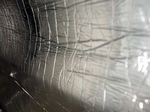

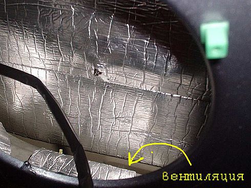

Клеим ровно, стараемся без швов, хотя особо можно не заморачиваться. Но раз уж для себя...
Главное (!!!) стараться положить материал на ВСЕ ПЛОСКИЕ И бОЛЬШИЕ безреберные места - там основные резонансы возникают.
Да, внизу внимательнее - не закройте вентиляционные отверстия внизу двери...
чуть-чуть позанимавшись акробатикой отходим и наслаждаемся сделанным

все зашибись, руки выворачивать больше не нужно, тем более они все в этой блин резине-битуме...
но оттирается об джинсы легко.
кст, прикольная вещь - можно намять себе море разных антискрипучек etc.
второй этап - подготовка внутренней стороны двери.
здесь все также, НО!
необходимо качественно закрыть ВСЕ внутренние отверстия, которые соединяют внутренний объем двери с пространством под обшивкой дабы исключить возможность т.н. акустического короткого замыкания. Потеряется весь цимус.
швы я проклеивал фассоном, чтобы не увеличивать сильно толщину (обшивка и так села с натягом).
разные провода и мелкие хомутики заклеил нафик, меньше болтаться будут, вывел разъем на стеклоподъемник да обошел некоторые большие элементы.
ДЫРЫ ЗАКЛЕИВАТЬ НАДО ФСЕ!!!!! В обязательном порядке.

итак, штатный китайский 25-ваттный (врут, наверное) 20-граммовый 5-ти долларовый широкополосный no-name динамик ЗАИГРАЛ.

Zip написал(а):
ой, только что зашел! молодец!
но почему нет вибро пласта? М2 который СТП
в продаже (южный порт) был комбинированный материал - 2 мм битумной фигни (тот же вибропласт, только без фольги), тут же на нем сплен 4 мм, сверху фольга.
так зачем мне два раза клеить, когда можно 1...
или ты имеешь в виду третьим слоем поверх сплена?
ЗЫ - я раньше вообще дайнамат покупал по 100 баксов на дверь... тот же ... только покрасивше...
имхо - маркетинг рулит, однако! ;-)

кст, сделал вторую дверь (1,5 часа сегодня)
шоколад (по сравнению с тем, что было..)
напрягли размеры места под динамик.
отверстие Д = 135,
Дкреп.отв. = 160 (их три, через какие-то голимые пластиковые втулки)
площадка немного развернута к слушателю, так что на обшивку не смотрите.
мин. расстояние от площадки до обшивки, по моим подсчетам - около 3-4 см. Немного. С подиумами не развернешься. А развернуть еще хотелось бы...
Но там есть еще засады с обшивкой.
Проанализирую - доложусь...
я уже начал сомневаться насчет 16 колонок.
где бы чертежи нарыть с размерами...

Zip написал(а):
первого! он же вибрации снимает и заглушает дверь
вот они, олени...
я применил сразу бутерброд.
фассон купил до кучи (600 руб рулон 2,5 кв.м)
им закрывал щели, трубы... все ж потоньше.
все равно поверх вибропласта клеить шумку.
вот я сразу 3 в одном и запулил.
битумная виброгадость везде одинаковая.
толщина виброслоя - 2 мм, шумки - 4 мм, + фольга.
чем не вибропласт + сплен?
(кст, думаю, что фассон - только защитная бумага, сам же материал - сиречь вибропласт & со)

Zip написал(а):
denis6091 А напиши плз как материал называеться и кто его делает
продавался в коробке, производитель не указан, на коробке только "ЛТ (ИЗ) 4 мм".
полагаю, это то же самое, что и:
"Вибро тепло шумо изоляция толщиной 6 или 10 миллиметров
Вибро тепло шумо изоляция толщиной 6 или 10 миллиметров изготовлена из ламинированного или простого изолона со слоем вибро материала. Обладает высоким звуко поглощающим эффектом, сохраняет тепло, не впитывает влагу, ломенированная поверхность придает достаточную прочность материалу. Сохраняет эластичность при низких температурах, остается упругой при высокой температуре. Для установки достаточно снять защитный материал с липкого слоя и прижать к поверхности, которую требуется обработать. Вибро шумо изоляция выпускается в четырех вариантах: "
ну и так далее разная бурда
Это ссылка на производителя из пскова.
думаю, что их довольно много везде.
материал продавался вместе с вибропластом и прочей шумкой...
меня вот что-то смущает слово "ломенированная"...
как бы качество таким же не было...
результатом не совсем доволен.
какая-то гулкость имеет место быть.
или это мои тараканы возбудились... ;-)
правда, пробовал пока только один вуфер на одной двери со штатной магнитолы.
имхо, для акустики такого уровня это просто издевательство, посему пока выводов никаких делать не буду.
отчет продолжаю.

зип, напомни, кто-то ссылочку тут выкладывал с раскладкой заднего разъема штатной магнитолки и схему снятия морды...
нада!
хочу понять, как организовано подключение штатной акустики И ТВИТЕРОВ...
а то я фокальный подключил к штатному месту - он мне такое порно заиграл - я аж возмутился и не стал больше микроскопом гвозди заколачивать.
