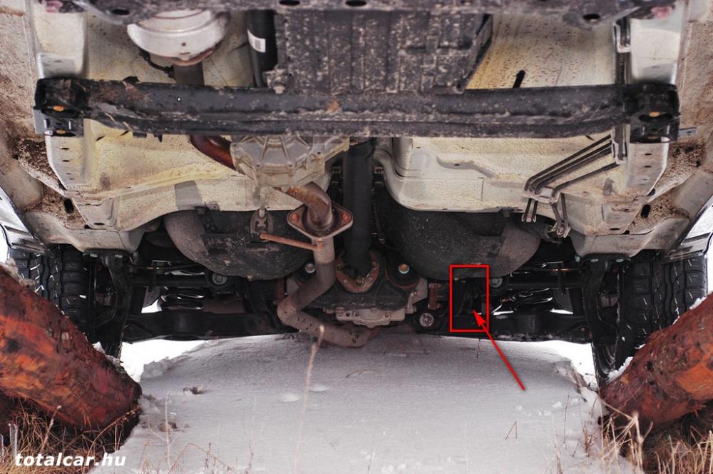

    38640-65J10 датчик задний на картинке №25
    38640-65J00 датчик передний. №24
    [​IMG]
  9. Wintt
    25 мар 2008
    6.197
    Лобня и Мск САО
    Ответ: Датчик корректора фар
    плюс говорят что его (датчик) много где еще обсуждали .
    На фото задний

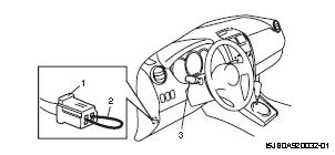

    А кто-нибудь сам пытался инициализировать систему? Наковырял я руководство по ремонту, там такая картинка Безымянный.jpg . Что за разъем (1)? С фонариком полазил, не нашел... Чешу репу.

    Это не то наверное. Я в английском силен только с гуглом но у меня есть книжка на русском в ней написано про это но чё там надо делать хз, как то не к чему

    Как раз примерно это и написано...
    Без инициализации система автокорректора не будет работать.
    Кроме того, если систему не
    откалибровать после замены
    модуля, световой индикатор корректора будет мигать.
    1) Сделайте следующее.
    • Поставте автомобиль на ровную повержность.
    • Проверте давление воздуха во всех шинах.
    • Покачайте автомобиль чтобы стабилизировать его.
    2) Замок зажигания в положение ON.
    3) Убедитесь, что индикатор загорелся.
    4) Соедините сервисный провод (2) с диагностической клемой (1).
    5) Выполните Шаги a) и b) не позднее 20 секунд после Шага 4).
    a) Поверните выключатель освещения (3)в положение “HEAD”, затем в положения "OFF".
    b) Повторите Шаг a) 2 раза.
    6) Убедитесь что индикатор моргнет 3 раза и погаснет. Система откалибрована.
    Если индикатор не погас после трех вспышек, значит инициализация выполнена не была.
    Выключите зажигание и выполните шаги 1)-6) снова.
    В русском что-то похожее? :)
