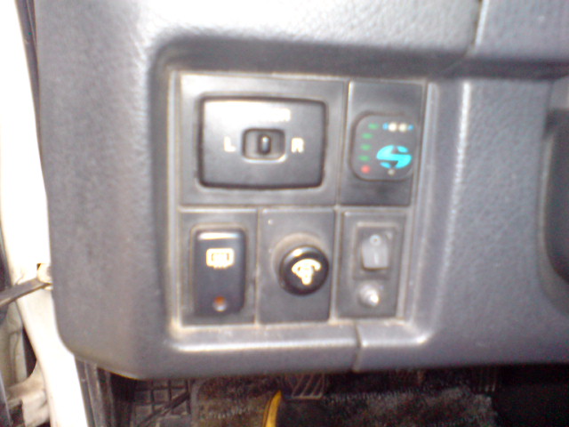

    С хабами разобрались. Переключалка типа сервисная кнопка, провода от нее шли к блоку сигнализации. Твои провода под седушкой могут оказаться еще датчиком веса пассажира я посже по схеме посмотрю. Зеркало , если снимать зеркальный элемент то один винт подкрест снизу корпуса зеркала в дырке. Бортовик воткнул на лобовое ближе к салонному зеркалу. Все основные параметры бортовик берет со штатного компа двигателя: скорость.температуру,обороты,напряжение ит.д. втом числе расход топлива,но у меня он сильно его завышал поетому решил подклучить форсунку , на ней на одном проводе постоянный плюс ,а на другом нужный сигнал. Для этого у бортовика есть отдельный провод. Поповоду проблем они все остались от прежнего хозяина.Машина 1996 года пробег до меня не знаю одометр остановился на 11000миль .Япы бракоделы оставили заусенец на колесике и он встал.Сам прошел 30000миль. Купил в 2008 в москве и то неделю там жил.Многое можно было не делать так руки чешутся.По ГБО ,сначала было все не очень здорово ну а потом до всего дошел головой и сейчас доволен.Установщики мать их! Баллон 61 л в багажнике вдоль правой стороны . Вся установка обошлась в 22тыр. Аморты от волги зад ,какие-то импортные.Два года полет нормальный.Пружины в зад классика перед ,не резал . На крайние витки надел пвх шланг чтоб не бултыхались,верхняя резинка подошла от Ваз 2108 с задних пружин. В связи с этим зад прилично лифтанулся, пришлось лифтануть немного и перед.

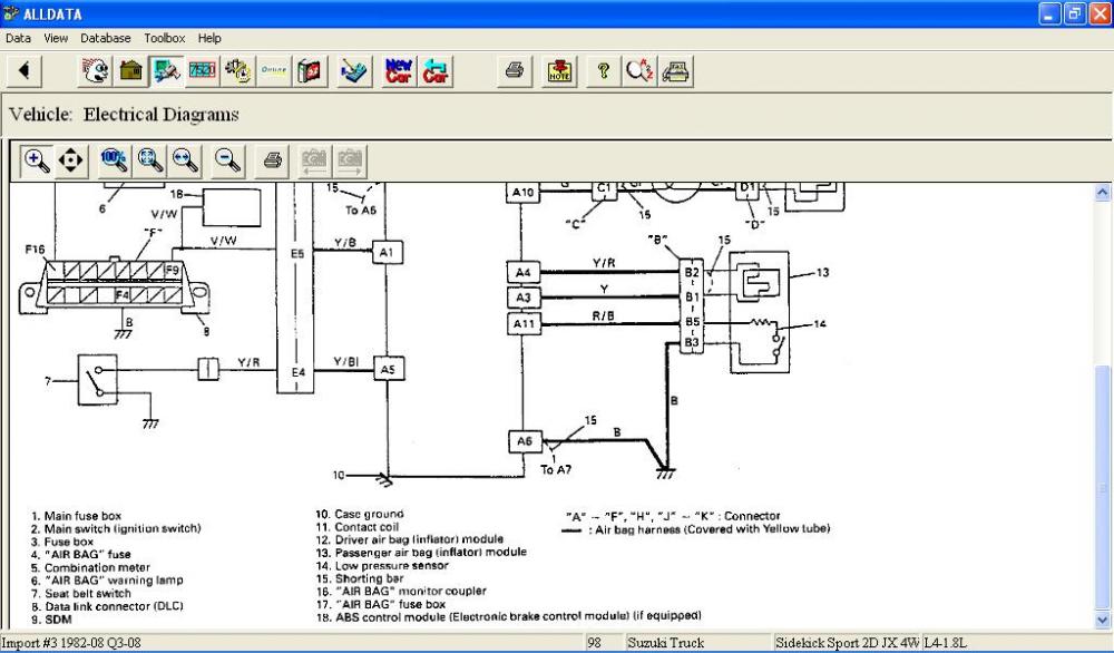

    Добавлю к вопросу о проводах под сиденьем пассажира. Это датчик ,чтобы пассажирская подушка не стрельнула если нет седока.См поз.14

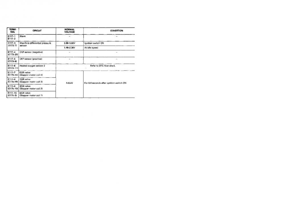

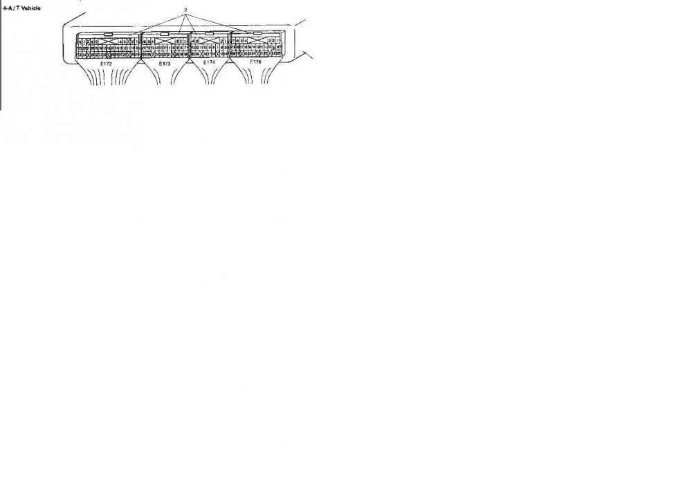

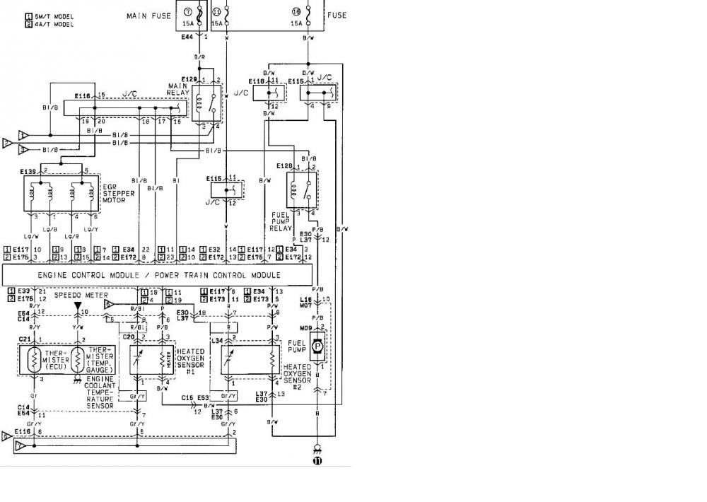

    Привет! Наверное правильно: P0403 Неисправность цепи датчика системы рециркуляции отработанных газов.По гене странно.У меня по Vin генератор 85А, а может вранье! А спрашиваю потому ,что предстоит ремонт гены на трекере приятеля(перезаряд),а цена на реле регулятор!Язык не проговаривает!За номерок спасибо!
      Размер файла:
      78,1 КБ
      404
      Размер файла:
      34,7 КБ
      246
      Размер файла:
      23,3 КБ
      466
  31. ИванКо
    2 фев 2010
    223
    Город желтых дымов Череповец
    Ответ: Сайдкик спорт 1,8 - инструкция по эксплуатации
    Это картинки мозгов с МКПП? или АТ
