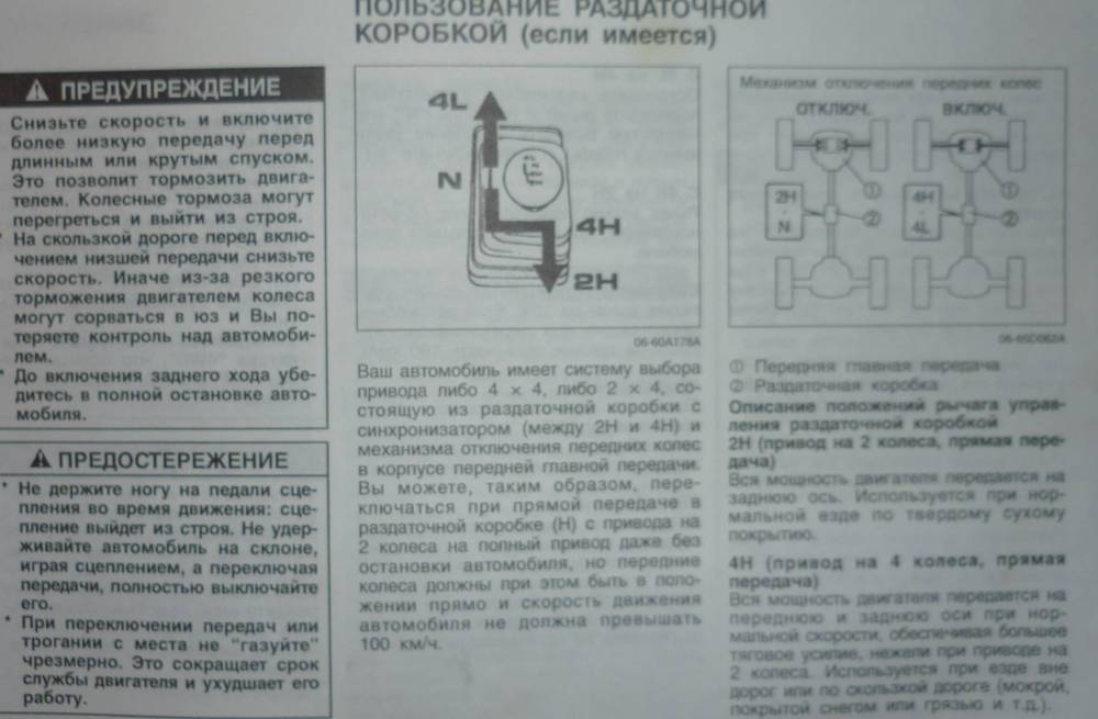

    Всем вышевысказавшимся советую прочитать руководство к машине.
    Там даже для тупых американцев написано, правда по английски.

    А нельзя здесь процитировать то, что написано в руководстве к машине? Можно и на английском. Разберемся! Мы ж не американцы ;)
  14. блинов алексейиванов
    26 янв 2009
    349
    орск
    Ответ: Постоянная езда с 4 WD
    Да нате, просветитесь.
