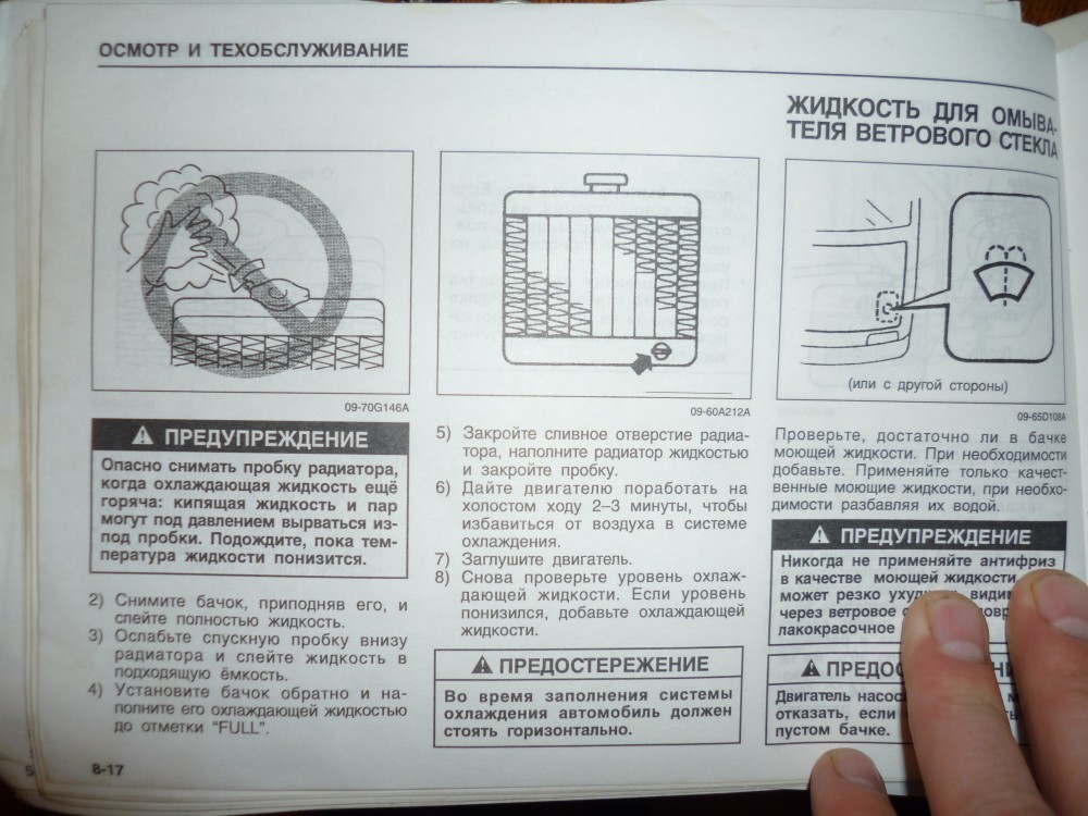

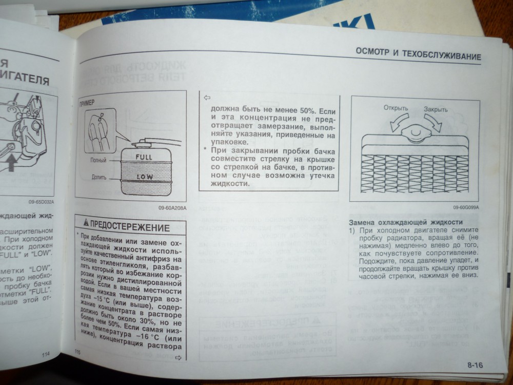

Воздух выходит прекрасно сам через открытую крышку радиатора. Побулькает минут 5 и все дела.

Хотите, почитайте. Сам менял с месяц назад не каких проблем с воздухом не было.
