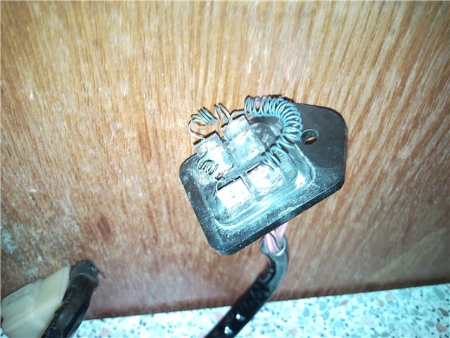

Ну типа вот,тоже сузука только не наш ряд модельный, и здесь той фигни что перегорает.
Тут только спирали.
p.s. я давно делал уже не помню как точно выглядит, а фоткать как то лень уже.
