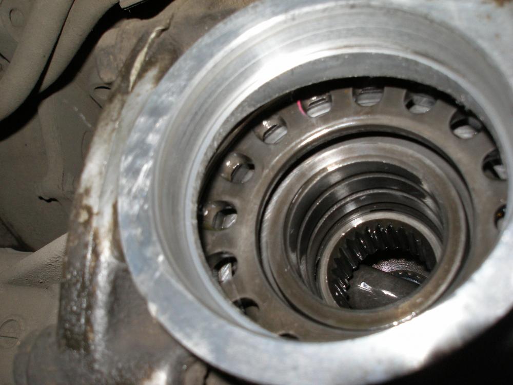

    Всем доюрый день. Вчера снял правый шрус для замены пыльника, выходил он из редуктора еле-еле. А поставить на место мне так и не удалось, чувствую, что в зубцы попадаю, а дальше он не идет. Может есть какой-нибудь секрет, кроме кувалды. Помогите, чем можите!

    Менял пыльник на выходных. ШРУС зашел без проблем.

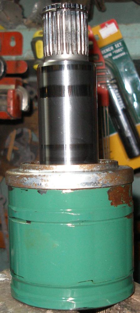

    я так понимаю, что мешает стопорное кольцо, которое на конце, что должен входить в редуктор. У Вас на фото оно видно. Может его изолентой скрутить или чем-нибудь еще?

    Салидолом намаж и поставь кольцо по центру , должно войти, видимо оно падает на один край.

    Возможно,что колечко растянулось.Тогда надо его снять и чуток поджать,а лучше-заменить.

    Спасибо, смазал и лучше пошло.
    Добавлено через 3 минуты
    Наконец-то все получилось, вдвоем с другом качательно-поступательными движениями за 20 минут засунули-таки мы шрус в редуктор. зато левый можно за 15 минут снять не разбирая подвеску. Почему справа так нелдьзя было спроектировать?
