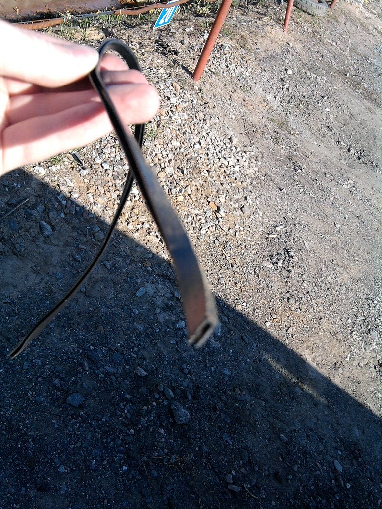

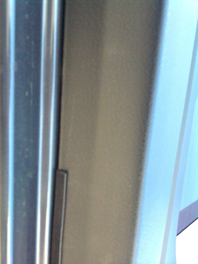

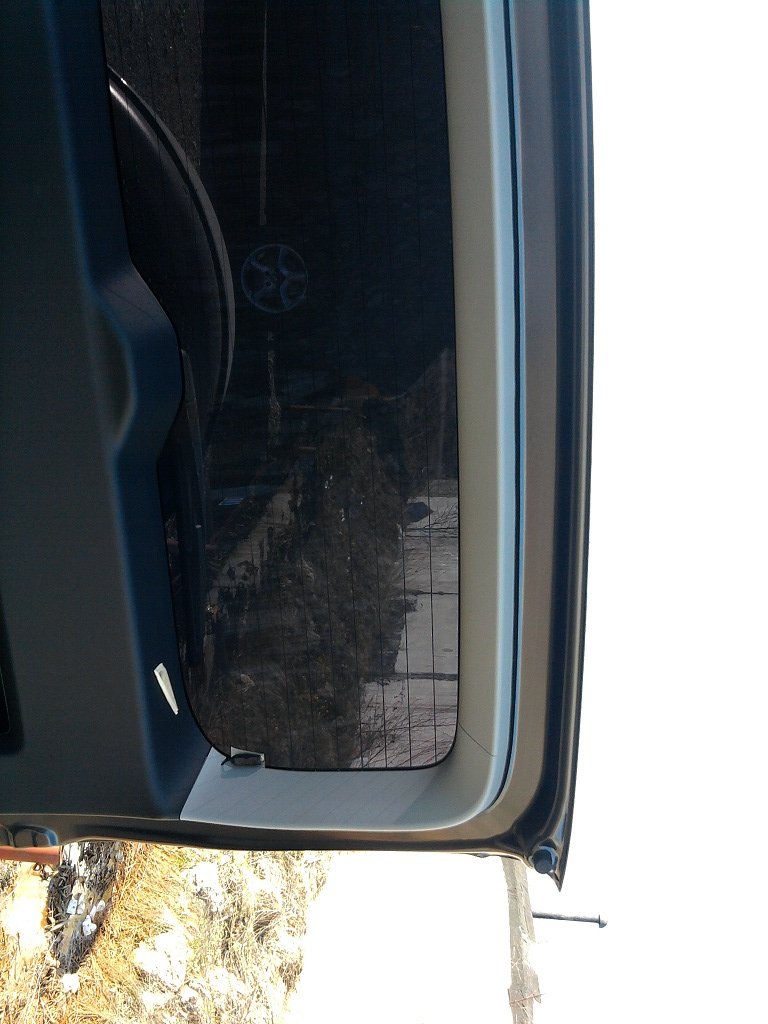

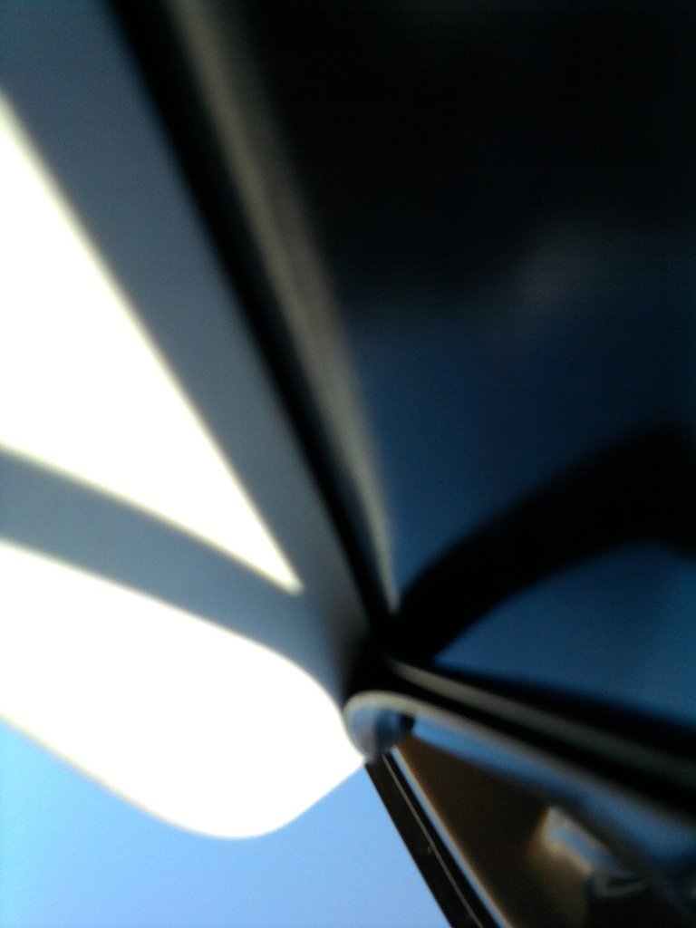

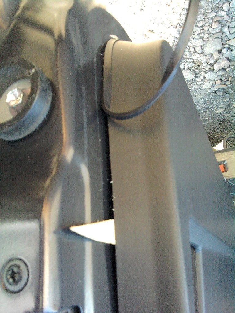

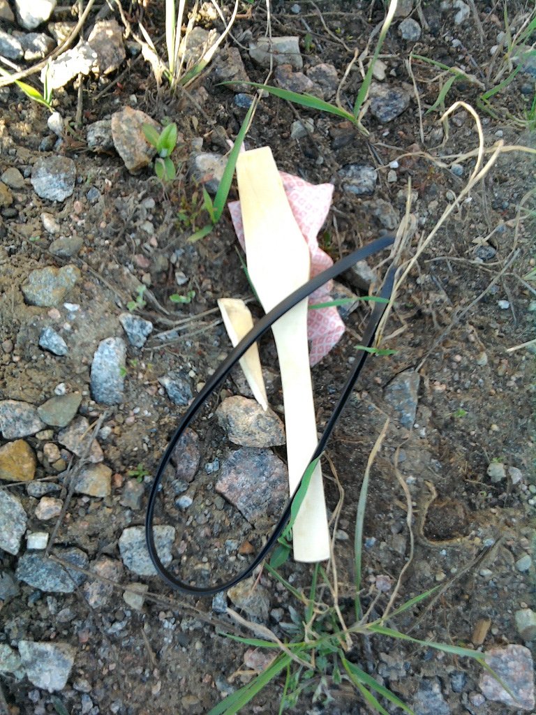

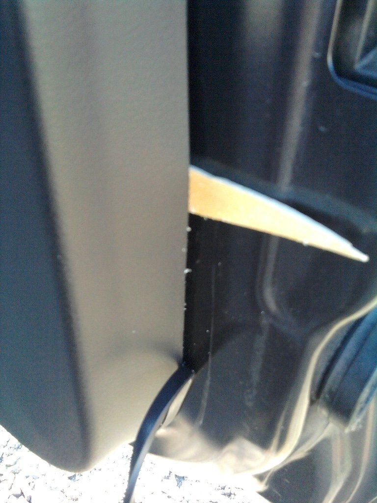

    Реализовал идею, которая была озвучена в этой ветке по поводу резинки между металлом и обшивкой задней двери.
    Потребовались 4 метра п-образной резинки
    И деревянная лопатка для тефлоновой сковородки, плюс ножик - резинку отрезать.
    Начал снизу, там где есть расширение, видимо для снятия пластиковой обшивки. Запихал в это расширение деревянную лопатку, и начал вставлять резинку. Резинка вставляется легко, на 90% двери без лопатки, но кое где всё же требовалась лопатка, нож не нужно для этого использовать, металл поцарапать легко. Лопатку двигаем по ходу проведения работ.
    Просто просовываем одну сторону резинки в щель, а потом запихиваем резинку пока не встанет ровно.
    Занимает минут 20.
    После этого обшивка стучать перестает.
    Но сидения гремят. Сложил задние сидения, и доехал до работы в тишине!!!!
