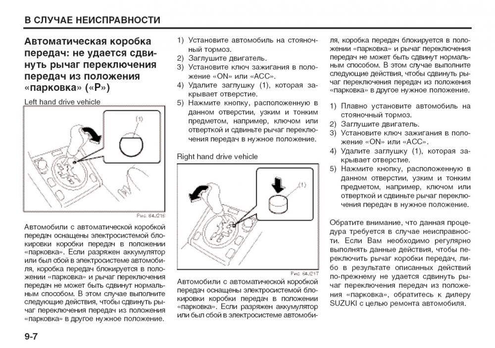

Тормоз, надеюсь нажимаешь? И блокиратор АКПП нештатный не установлен?
Если да, то прочитай в инструкции на авто про "Shift lock" и как разблокировать рычаг АКПП.

На тормоз нажимаю. пробовал нажимать на кнопку "Shift lock" рычаг при нажатии двигается, но когда ставлю обратно в Паркинг, то опять блокируется.
vovan
4 Март 2007
3,674
560
Ответ: не переключается рычаг коробки передач

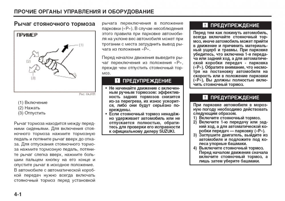

Если авто стоит не под уклоном и действуешь, как написано в инструкции на стр. 4-1, то нужно действовать, как написано на стр. 9-7 - двигать в сервис.
ЗЫ: Может еще кто что подскажет ;)
