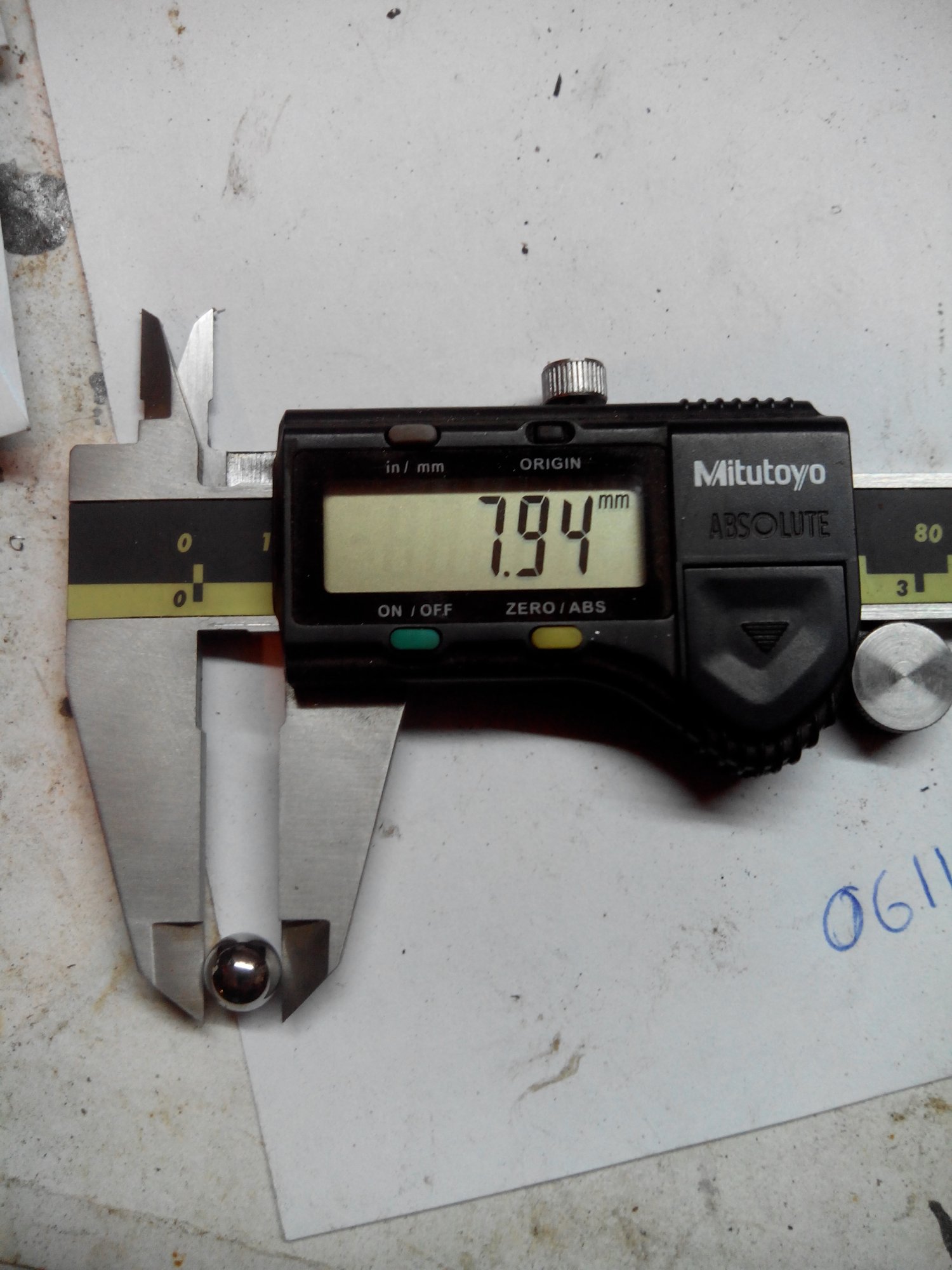

    Если быть совсем точный, то диаметр у него такой -
    лично у меня шарик диаметром 8,5 мм уже не встал

  12. Старый 55
    22 сен 2014
    Тоже недавно померил- 8мм. Простым ш.ц.
