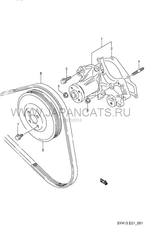

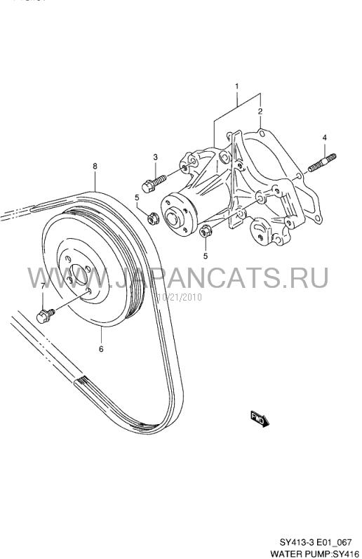

По вину всё однозначно но продавцы всёравно утверждают, что подходит на мой авто именно аналог помпы 17400-60815. По EXISTу посмотрел картинки-внешне один в один.
Похоже придется сначала снять старую помпу для верности.
Картинку художник рисует, и она может на оригинал быть не совсем похожа.
Ваша позиция не совсем понятна, по VIN гарантирует изготовитель 100% совместимость, а менеджер в магазине как правило с кривыми ручками, сомневаетесь берите оригинал.
Вам сказали что подойдет исходя из вин кода.
Кртинка - это схема, и к ней надо относиться как к схеме.
