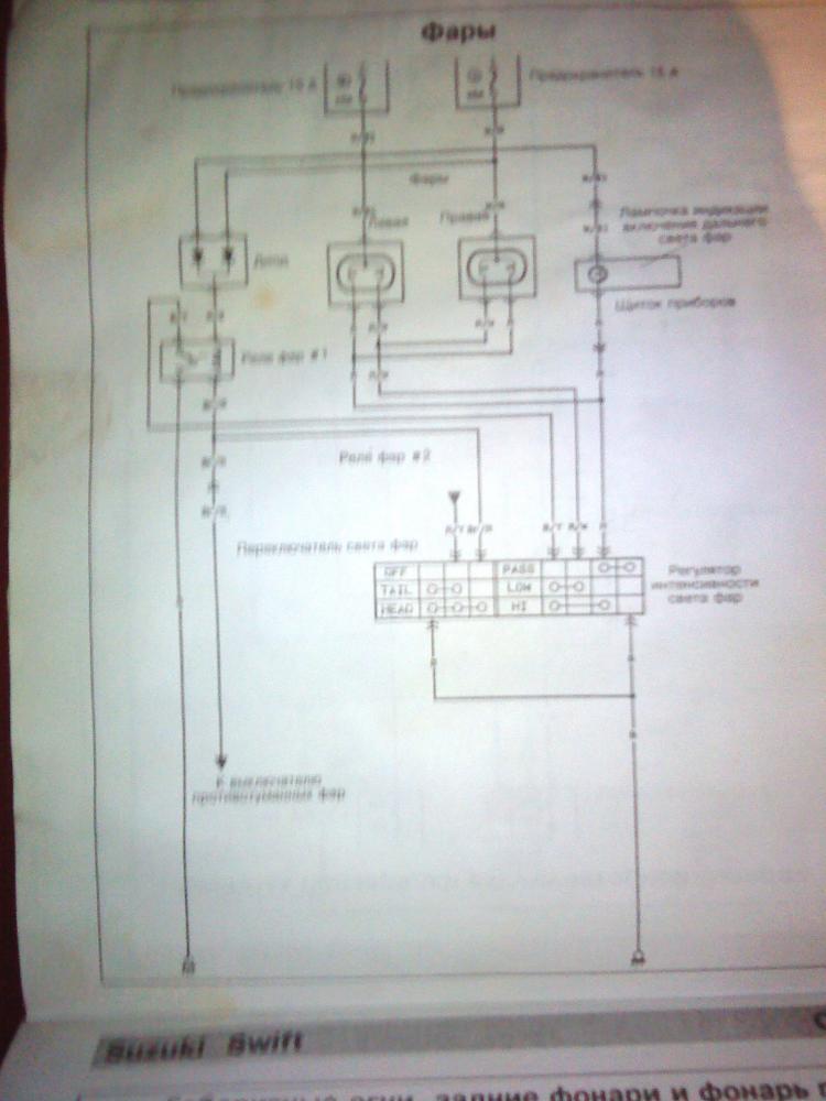

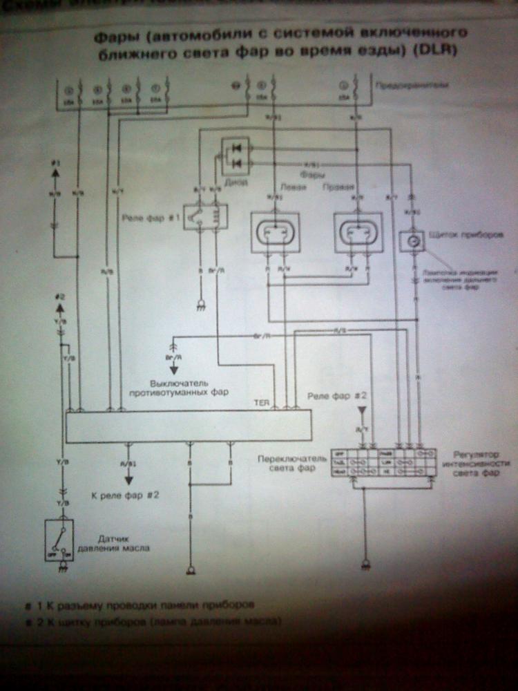

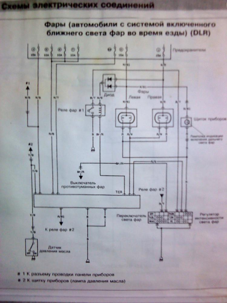

  28. Дмитрий Р
    11 ноя 2010
    днепропетровск
    Ответ: Шведский свет Swift
    для езды с включеным ближним светом. в схемах swift есть вариант автоматического включения ближнего света с управлением от датчика давления масла. Это самый лучший вариант т.к. при запуске двигателя свет еще на горит ,а после отключения зажигания отключается. легко сделать самому...
  29. Артем1979
    2 май 2008
    207
    А вас не затруднит поподробнее ?
  30. Дмитрий Р
    11 ноя 2010
    днепропетровск
    вот схема с книги может плохо видно, но пока нет технической возможности
