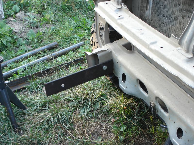

    Так а в чем проблема?)
    [​IMG]
    [​IMG]
    Рабочий вариант)

    на фото не силовой бампер а "силовой кенгурятник" :)
  7. Егор2
    18 мар 2005
    5.864
    Москва, Перово
    Ответ: силовой бампер "сделай сам"
    На фото дурацкая труба на двух болтах... тыже раму разворотишь нна когда за эту трубу джечиться станешь
    внутри рамы втулка есть или просто болт насвозь и все? снизу уголок крепится как то?
    Псомотрел еще. бол еще и не насквозь раму проходит а только за одну стенку крепится?

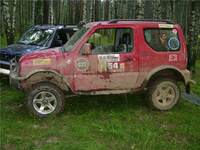

  26. Yora
    16 апр 2008
    200
    Нижний Новгород
    По поводу Роминого бампера не знаю, не щупал! Он правильно сказал, у меня изначально было другое, а уже на основе этого бампер! Сейчас все держится на ура!
    Хай джеком кстати поднять - не проблема! С этим справлялся и до укрепления, проблемы были именно при жестком использовании лебедки!
