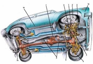

    Лонжероны проходят через весь кузов от моторного отсека до усилителя заднего бампера и соединены поперечинами. На форуме уже выкладывали силовую схему. Позволяет обеспечить достижение совр. требований по пассивной безопасности, в т.ч. и по отношению к другому участнику столкновения. На Ниве и т.д. клетка - пассажирский салон, к которому приварены 4 коротких лонжерона (спереди - к моторному щиту).

    Спасибо за картинки, было бы интересно посмотреть на картинки, как распределяется нагрузка в безрамном кузове. От маркетологов слышал еще такую фразу, "спереди у нее рама, дальше переход в кузов." предполагаю что в современно безрамной конструкции идет усиление, всего лишь.
