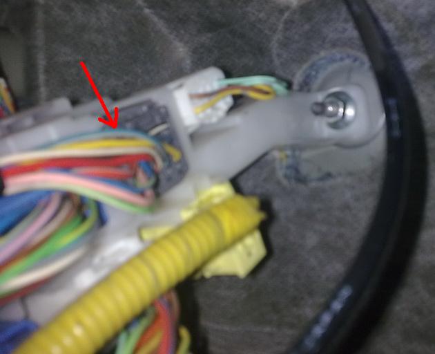

Есть кстати какая дырочка, чтоб шнурки пробросить в салон?
Примерно по середке, в салон входит жгут проводов (или что-то другое - не помню) через резиновую заглушку. Я протаскивал шнур через эту резинку протыкая спицой. Резиновая заглушечка эта такая хорошенькая, четко все облеагет...

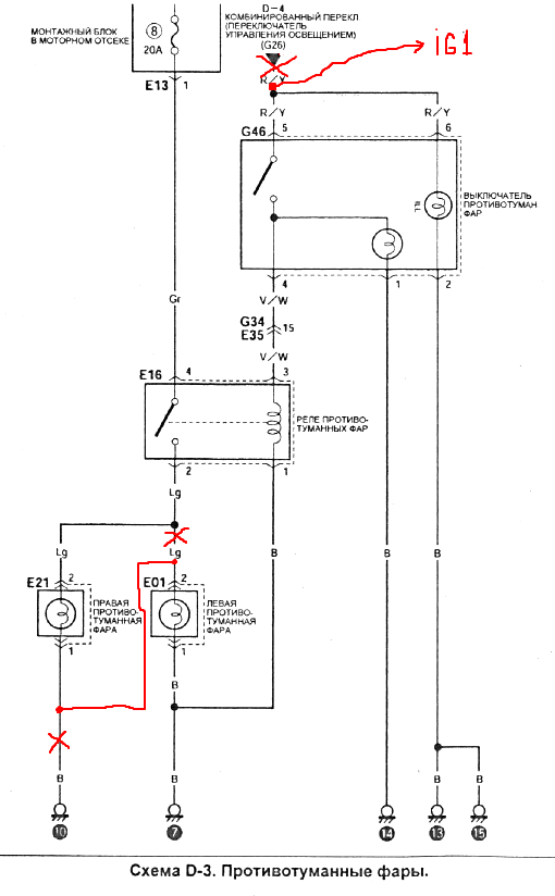

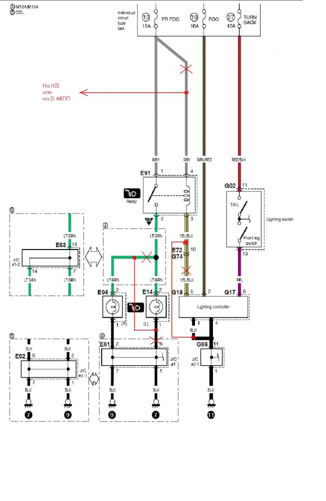

Вот схемка на Cruze:
Надо выдернуть красно-желтый провод, идущий на 5-й контакт разъёма G46 на кнопке включения ПТФ и подать на 5-й контакт сигнал с прикуривателя (бело-чёрный провод разъёма G16). Таким образом ПТФ будут гореть при повороте ключа в замке зажигания, независимо от положения выключателя габаритов.
Разъёмы:
E01 - левая ПТФ
E21 - правая ПТФ
E16 - реле ПТФ
G46 - кнопка ПТФ
реле ПТФ:
1-3 - обмотка
2-4 - контакт
выключатель ПТФ:
OFF - LOAD<->E, IL<->ILE
ON - IG<->LOAD<->E, IL<->ILE
1=E
2=ILE
4=IG
5=LOAD
6=IL
Для включения ламп туманок по последовательной схеме надо:
разорвать светлозелёный провод на левой ПТФ, идущий на контакт 2.
разорвать чёрный провод на правой ПТФ, идущий на контакт 1.
соеденить вывод (1) правой ПТФ и вывод (2) левой ПТФ перемычкой.
И при этом выключателем противотуманок при необходимости можно их выключить. Оптимальное решение.

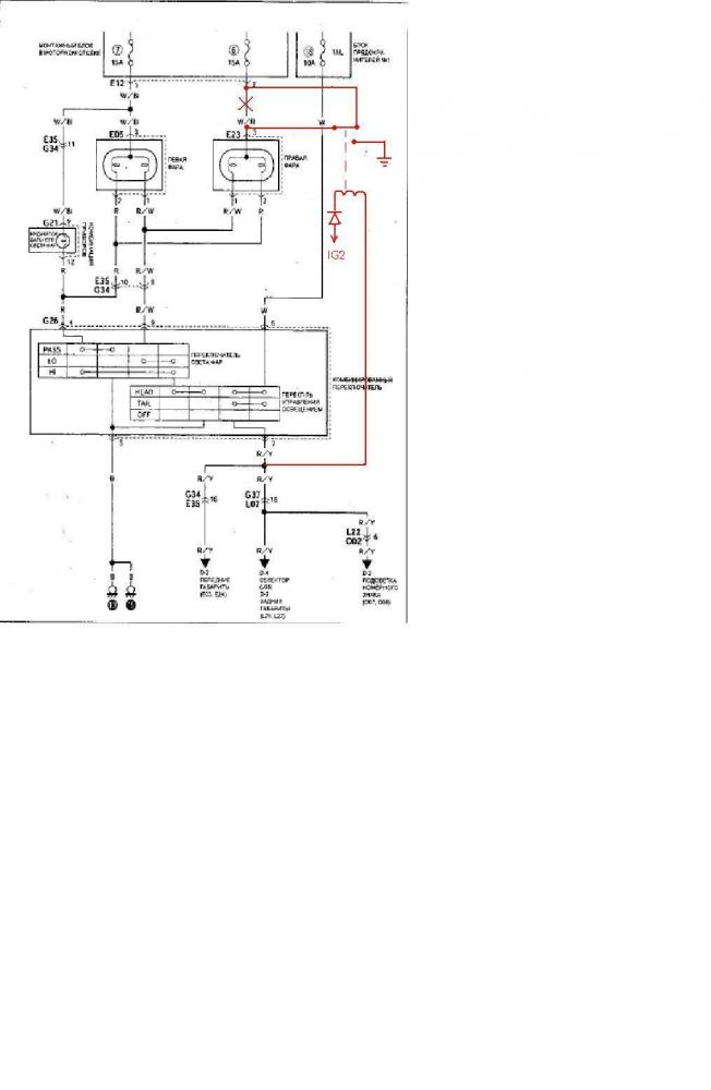

На примере дорестайла предлагаю к проверке вариант с фарами головного света (см. Схему). Работать должна так:
При положении переключателя света в положении OFF, при включении зажигания на IG2 появится плюс и добавленное реле сработает т.к. сопротивление его обмотки гораздо выше чем суммарное сопротивление габаритов и подсветки номера. Реле переключит общий провод лампы правой фары с плюса на массу. Все четыре нити ламп головного света окажутся включенными последовательно-параллельно и каждая нить будет светить в четверть мощности. В итоге в каждой фаре получим суммарно примерно 25вт.
Теперь если включить габариты или фары переключателем света, то на на обоих концах обмотки реле получится твердый плюс. Реле выключится и вернет коммутацию фар в заводское положение.
Косяк в этой схеме вижу пока один. Если при включенном дневном свете захочется поморгать дальним светом, то в полный накал будет включаться нить дальнего света только левой фары. Но это только в режиме "поморгать", при обычном включении дальнего света всё будет как положено.

.....Для включения ламп туманок по последовательной схеме надо:

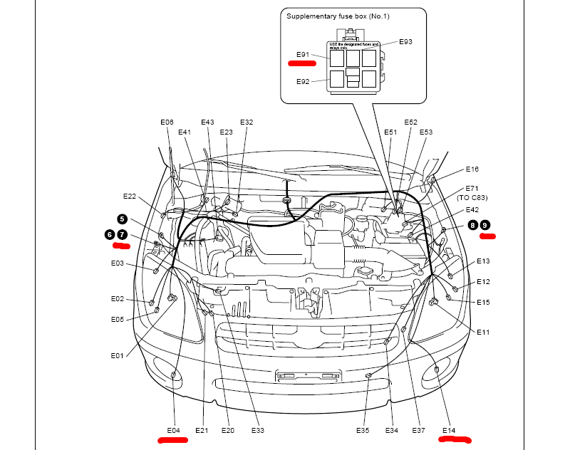

А где в Игнисе идет светлозеленый провод от левой ПТФ к правой? Просто где-то под радиатором, или как хитрее? Мне надо сваять вот такую схемку. У таймера два выхода., может их и можно запараллелить, но это не совсем правильно.

Вместе 2 провода сходятся только у реле ПТФ под капотом. Потом провода расходятся в разные стороны и идут вдоль крыльев к ПТФ. Это если судить по схемам.
Смотрел там, из реле выходит только один светлозеленый и ныряет в жгут.

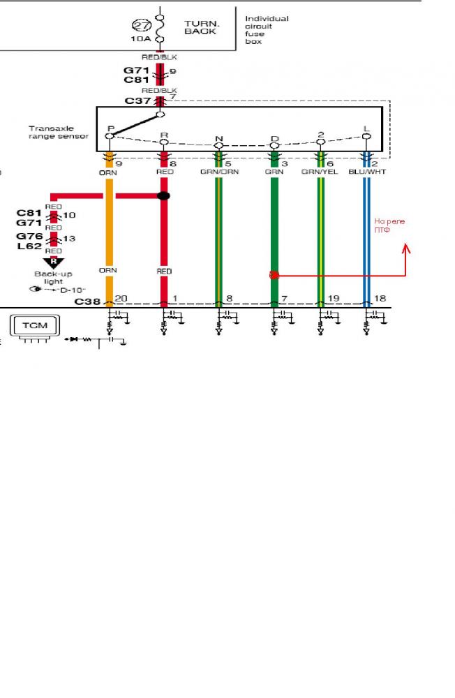

И еще вопрос. Есть мысль сделать чтоб система включалась при заведенном двигателе. Т.е. питание таймера взять с клеммы L генератора, на которой висит лампочка зарядки. Но эта L дает именно плюс, или же там нечто типа открытого коллектора? Транзистор открыт, лампочка горит, закрыт-погасла. Иначе ток пойдет по цепи плюс-лампочка-таймер.

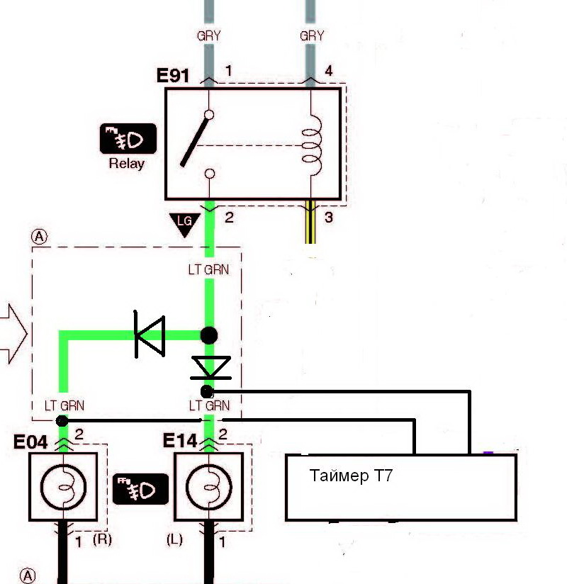

Зачем ты хочешь развязать диодами? Тебе Т7 на Игнис подключить не удалось к ДС потому что у нас по чукотски сделано (управляемый минус). Так возьми схему от любого авто (хоть от нашемарок). Везде силовой "+" идет от большого предохранителя на реле, с него на блок предохранителей, в нем разветвляется на два предохранителя, и с каждого идет на левую и правую фары. Так организован и ближний и дальний. Общий вывод ламп на массу. Итого на головной свет 4 предохранителя. У Игнисоподобных по чукотски, только 2. Если один сгорает, то один глаз погас совсем, ни БС, ни ДС.
Т7 ведь подходит для установки на правильный автомобиль? Но заметь, там "плюсы" обоих ламп получаются соединены между собой, хоть и через предохранители, но уж без диодов. На диодах кстати слегка потеряешь мощи, это ж силовая цепь, а не управляющая.
У игнисоподобных головной свет по чукотски, а ПТФ по правильному.
Не хочешь чтобы при холодном пуске вместе со стартером еще и ПТФ жрали аккумулятор?
Так подключи управляющую цепь к IG2. Включил зажигание, ПТФ подогревают аккум. Поворачиваешь ключ дальше, IG2 отрубается, стартер включается. Отпустил ключ, ПТФ опять зажглись, стартер выключился.
У генератора на лампочку открытый коллектор. Думаю ничего более мощного чем индикаторная лампочка, вешать на этот вывод нельзя.

Зачем ты хочешь развязать диодами? Везде силовой "+" идет от большого предохранителя на реле, с него на блок предохранителей, в нем разветвляется на два предохранителя, и с каждого идет на левую и правую фары.
У Т7 два канала на фары , полевики без радиаторов. Если их включить параллельно, ток ровно поровну не разделится между ними(если только очень точно не подобрать их по параметрам). У правильных машин да, плюсы все равно объединены, но хорошо запомнил, что нам говорил преп в институте – «ток не дурак, идет там где легче», т.е. тут по цепи лампа-корпус, а не предохранитель-другой предохранитель-другая лампа. Хотя тут может и уместно - "Лишние знания умножают страдания..." :D
Диоды ставлю Шотки, на них немного упадет.

Да я давно уже согласный на IG2, против здравого смысла не поспоришь! :D Но пока подцепил к прикуривателю, К желтому проводу подобраться без снятия панелей видимо нельзя (мне по крайней мере :) ), хочу подцепиться после 15-го предохранителя, но сходу глаза в кучу, как глянул в недра торпеды. Там провод BLU/WHT (питает реле печки, обогрев сидений, заднего стекла), не подскажешь, в каком углу удобнее к нему подлезть?
Кстати по поводу потери мощности, проводки на лампы довольно тонкие визуально, падение напруги на участке лампа ближнего-корпус 1.4 вольта (мне туда пришлось поставить реле-инвертор, чтобы таймер отключался при включении ближнего света). Т.е. если кому не хватает света, надо просто заменить шнурки лам на более толстые. И еще наблюдение, схема разводки ПТФ явно отличается от мануала. При включении таймером ПТФ загорается и значок на приборке (вполнакала, как и лампы). Я подключился после реле, по схеме тот провод идет только на лампы. Но это даже удобнее, есть контроль дневного света.

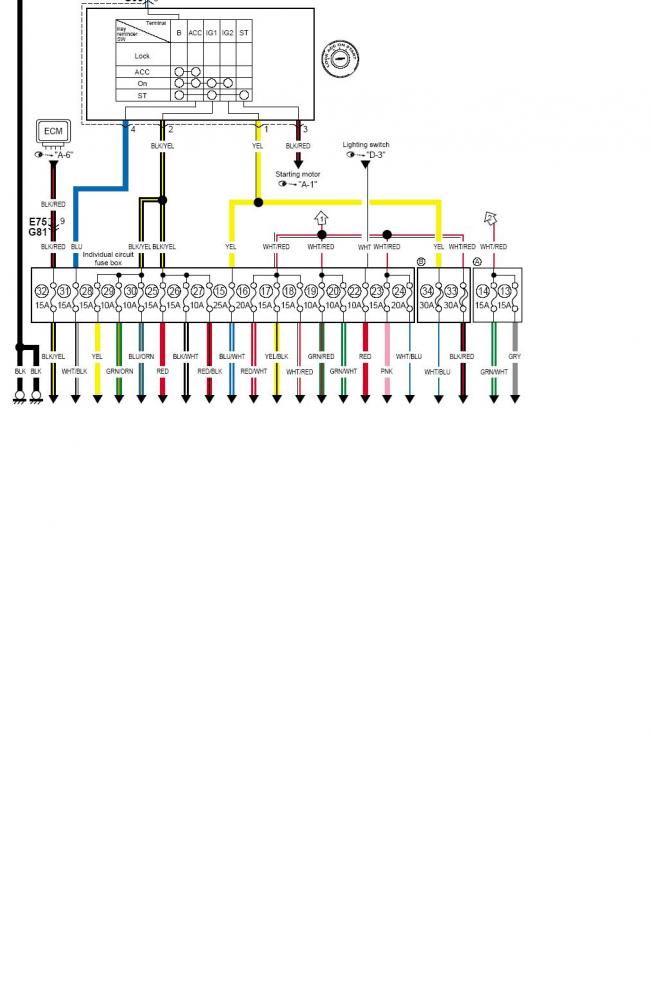

Счас еще туда глянул, вроде нашел нужный провод. Он стрелкой указан?

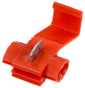

Нижний кожух рулевой колонки снять элементарно, потому и подключаются туда установщики сигнализаций.

Добрый вечер.Ребята,извините, что вклиниваюсь.Я правильно понял,что таймер Т7 на Свифт 2003 не подойдет.Купил,теперь придется продавать.А от АКПП никак нельзя на ближний свет подключиться,что бы D поставил и фары загорелись.Сам я в электрике слабоват.Заранее спасибо.

...что таймер Т7 на Свифт 2003 не подойдет.Купил,теперь придется продавать.А от АКПП никак нельзя на ближний свет подключиться,что бы D поставил и фары загорелись.Сам я в электрике слабоват.Заранее спасибо.
Ага, не подойдет, там тоже "чукотский свет"(с-Дмитр) :) Насчет D не знаю, наверняка там есть какой сигнал при переключении в драйв, но у меня ручка. Дмитр тут подскажет быстрее. Но все равно придется вешать доп. реле. А чем вариант с ПТФ от Shark[Nkz] не устраивает? Более чем грамотно реализовано.
Мой способ подключения Т7 к ПТФ конечно можно повторить, но не советую. Хотя все и получилось красиво, вопрос надо ли... :D
Я понимаю что мои сообщения иногда бывают длинны, и их лень внимательно читать, но придется перечитать.:D
Управление релюшкой противотуманок слегка изменить (схема 2) и завязать на IG2 или на провод Drive АКПП. (схема 3).
Тебе на Свифте вообще просто, у тебя на приборах есть индикация режимов АКПП. Там и ищи этот зеленый провод идущий на лампочку "D".

У меня ПТФ отсутствуют,а ставить не охота,так,что будем действовать через АКПП.Еще раз всем спасибо.
5,424
1,085
Ответ: Дневные ходовые огни.
Провод Drive как силовой использовать нельзя. Без доп. реле не обойдешся.

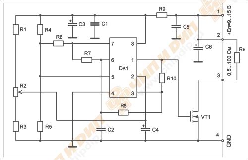

Как вариант, взять BM4511 Регулятор яркости ламп накаливания 12В/50 A Если верить его описанию, то он подойдет для включения нашего ближнего. Мощи с провода D хватит для питания одного операционника? Или стандартно на прикуриватель.
Только надо подумать как отключать его при включении дальнего света. Можно вместо ОУ поставить корпус КМОП логики, там просто реализовать нужный алгоритм. Но тут уже автомобильный форум начнет превращаться в радиотехнический...... :D

Не мудри. Основное условие должно быть - простота повторения каждым.
Реализовал на Лапуте http://www.suzuki-club.ru/forum/showpost.php?p=720939&postcount=10
На практике получилось в точности как в теории. Как, впрочем, всегда. Мне понравилось.
Реле установил рядом с правой фарой. Для подключения понадобился один провод в салон. Остальные все рядом с фарой, даже не наращивал. Никакой изоленты, никаких зажимов, один разрезанный штатный провод. Управление подключил всёже к IG2, а не к Drive, Во-первых по регламенту х. огни должны гореть сразу после запуска двигателя, во-вторых я скучаю по МКПП и часто в движении балуюсь "N". На всё ушло минут 40.

Но один момент вижу, по ПДД габариты вроде тоже должны гореть при включении ближнего. В нормах по ДХО непонятно, если ближние используются как дневные ходовые, то габариты и не обязательно?
А на кой мы городим весь этот огород?
1. Понизить потребляемую мощность, но при этом всёже фары горят, а не габариты, не докопаешся.
2. Уходим от бесполезного горения габаритов, подсветки номера, подсветки приборов и всяких кнопок.
