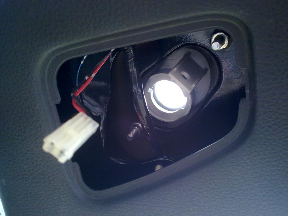

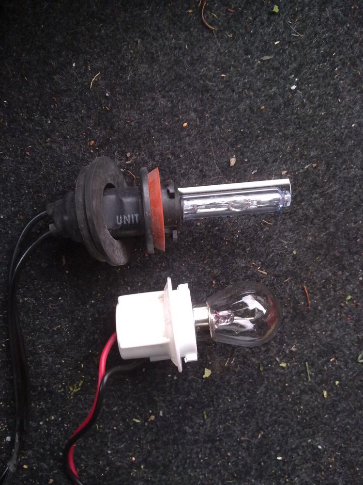

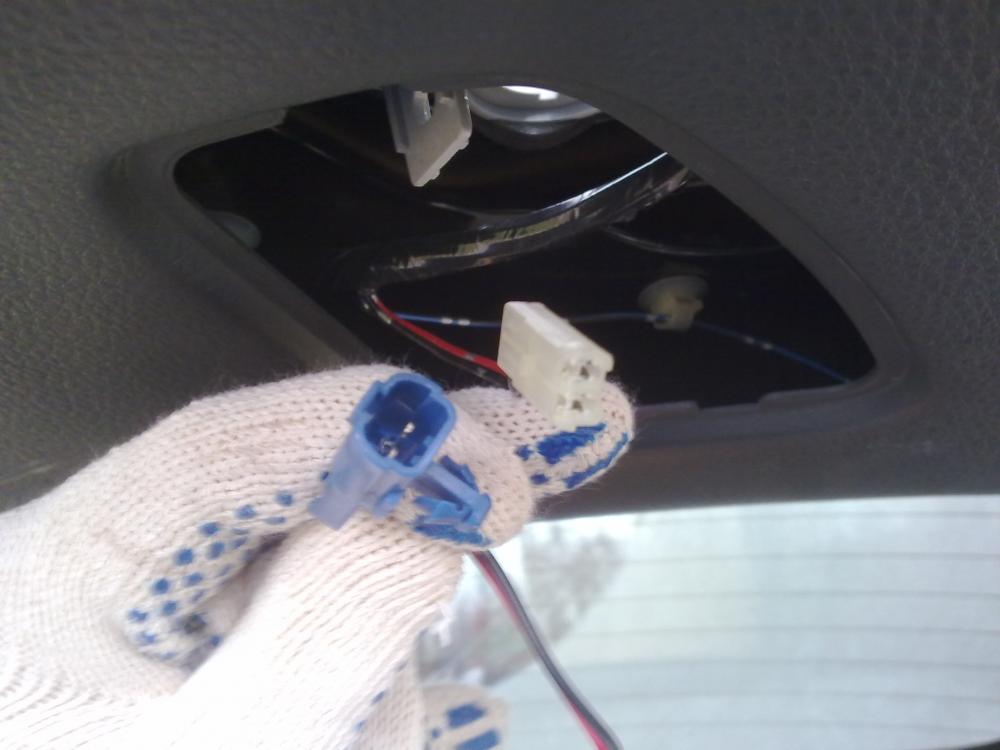

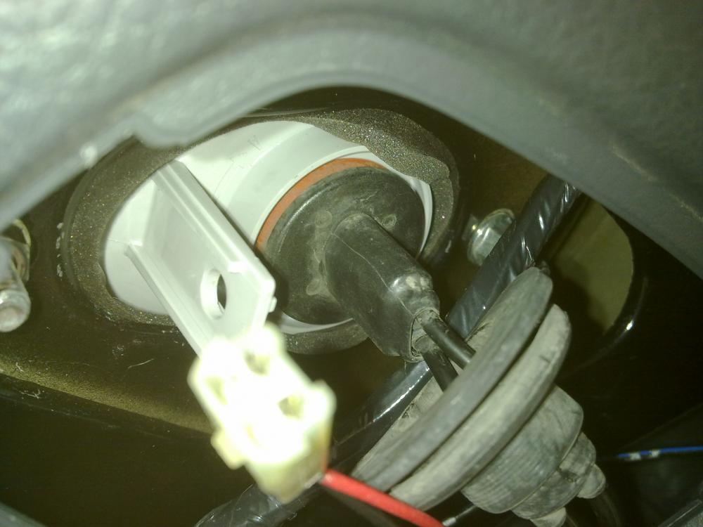

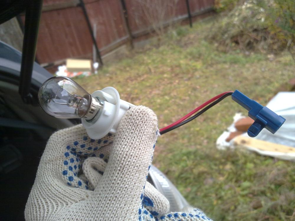

    Всем привет. В выходные была плохая погода и поэтому долго копаться не стал. Сделал беглый осмотр и он дал неплохие результаты. Фотки прикрепил. Лампа ксенона полностью помещается в фонаре. (изначально думал что она может не поместиться, всё-таки она длиннее), но самое крепление немного меньше штатного и поэтому сама по себе она не держится и вываливается. Это видно на последнем фото. Так же буду искать переходник такой же как синенький на фотках, чтобы не резать проводку штатную. Не найду, придется резать. Лампа штатная на 21 Вт. Если сравнить провода которые у ксенона для подключения к проводке и штатные которые на 1й фотке, то визуально они одинаковые... Это обнадеживает. В общем думаю как закрепить лампу и ищю разъем синий. Как сдвинусь с этого места, отпишу.

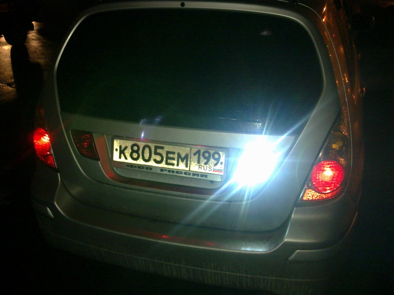

    фото конечно не очень, ибо ночь ((( и съемка с мобильника.
