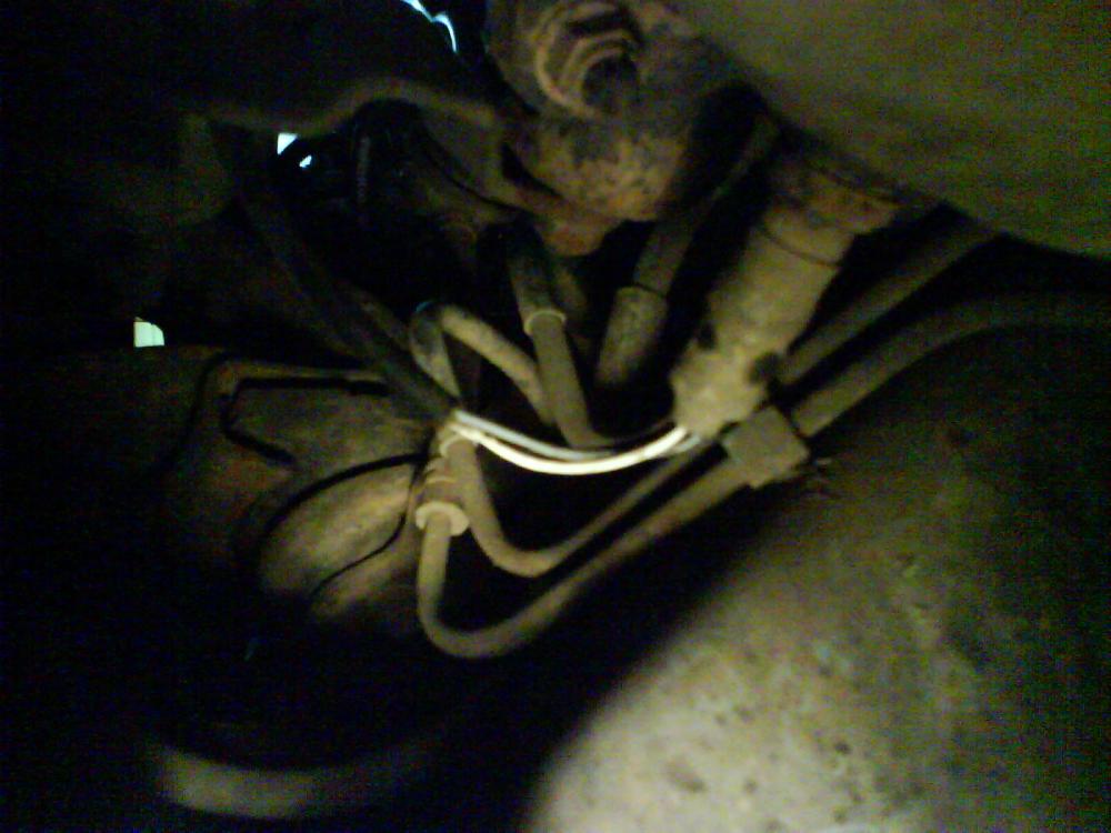

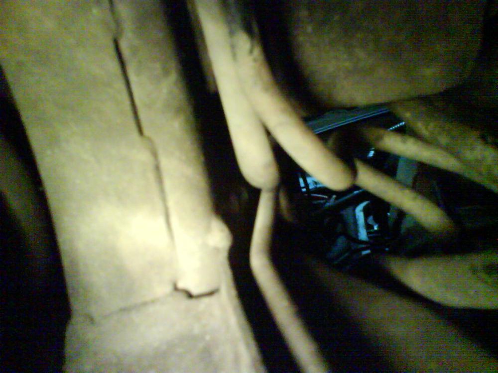

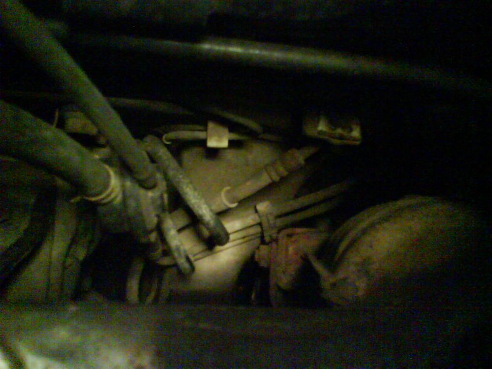

    Вот фотки, как обещал. Правда качество не очень. В общем они идут снизу под опорой.

    Качество фото отличное! Правда, с трудом сориентировался... Трубки проходят под опорой, огибая ее перевернутой буквой "П". А затем поворот вверх к двигателю. Я правильно понял? Если нет, поправьте. Очень благодарен!

    Вроде все правильно, на П похоже ;)
