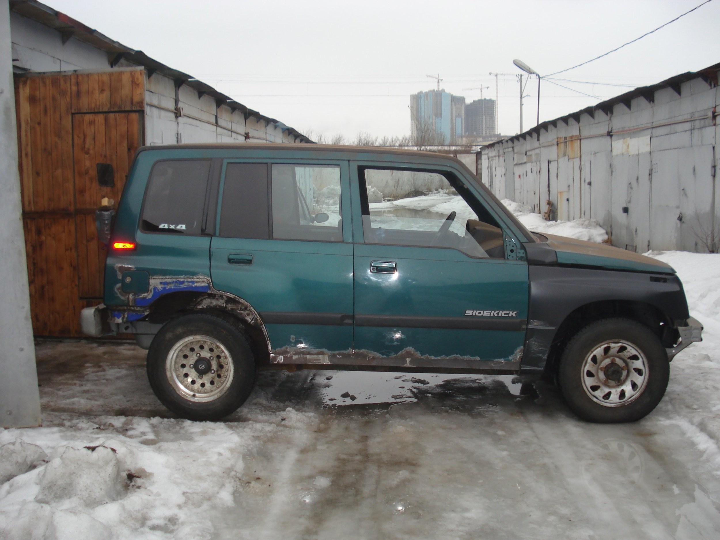

фото конечно авно, но молодцы, что не дали погубить такую машину! побольше бы фото :)
во сколько обошлось восстановление кузова?

Да-да! Фоты давай! Интересно ведь. Все через похожее или проходили или будут проходить. :)))

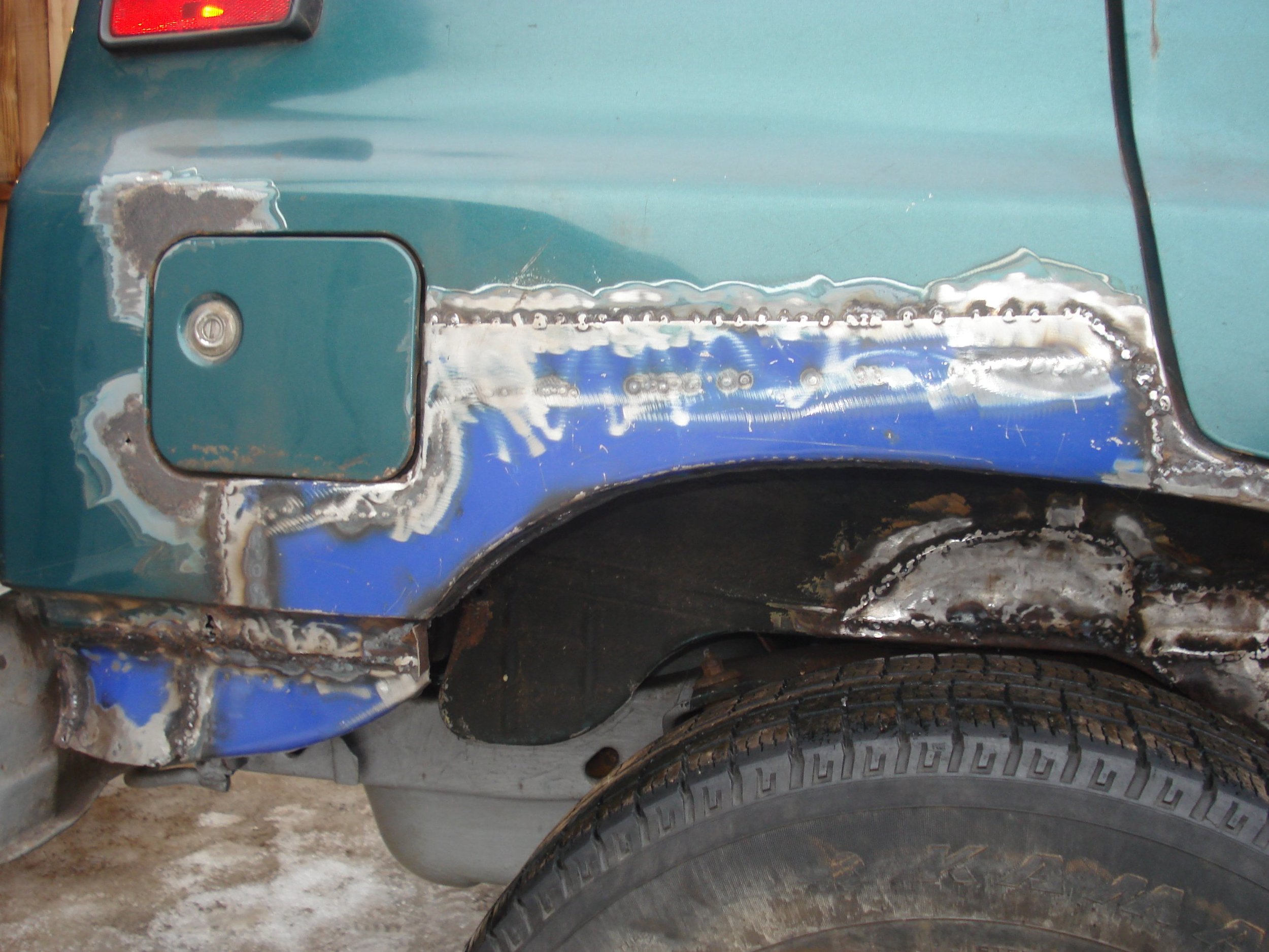

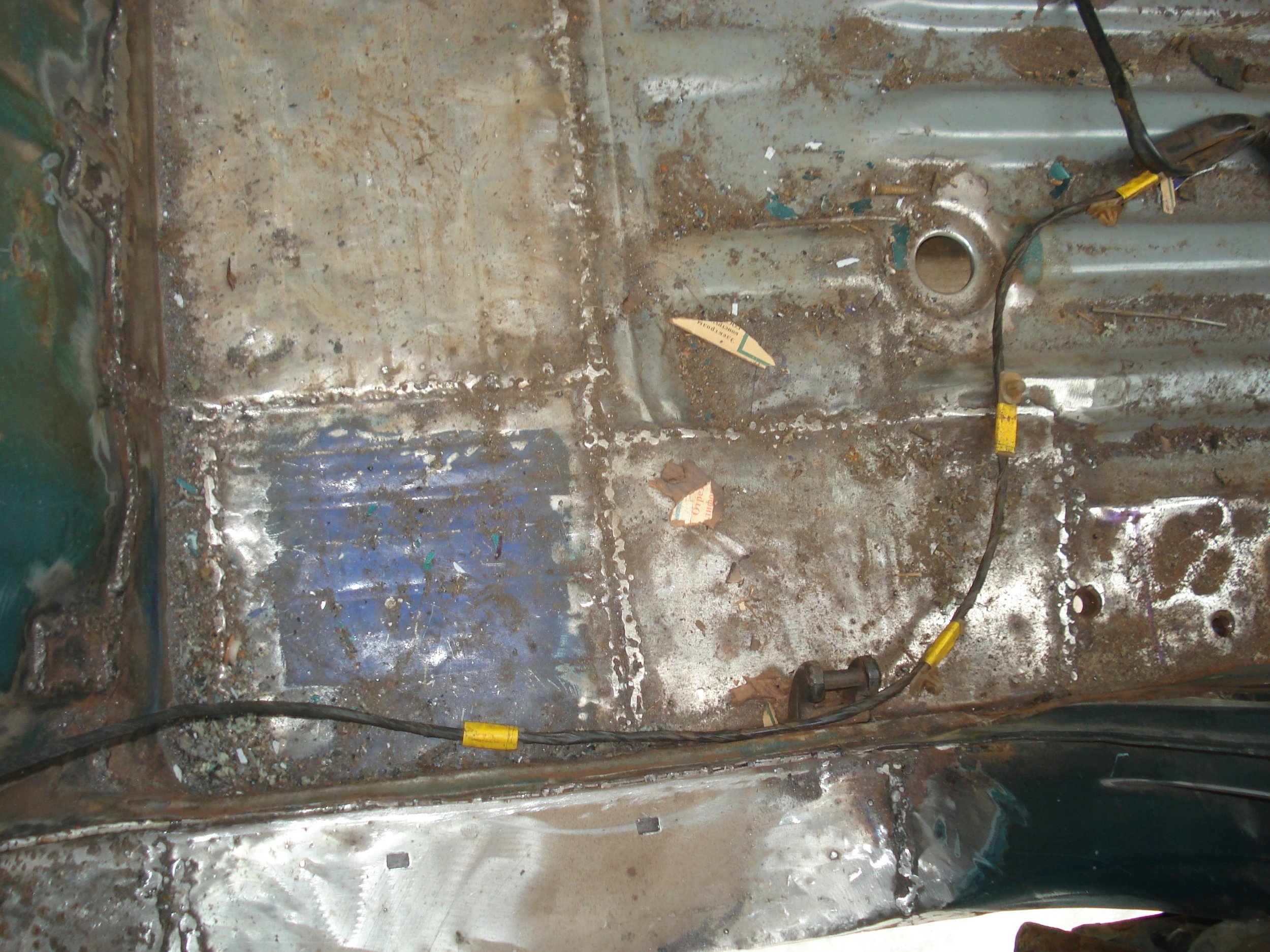

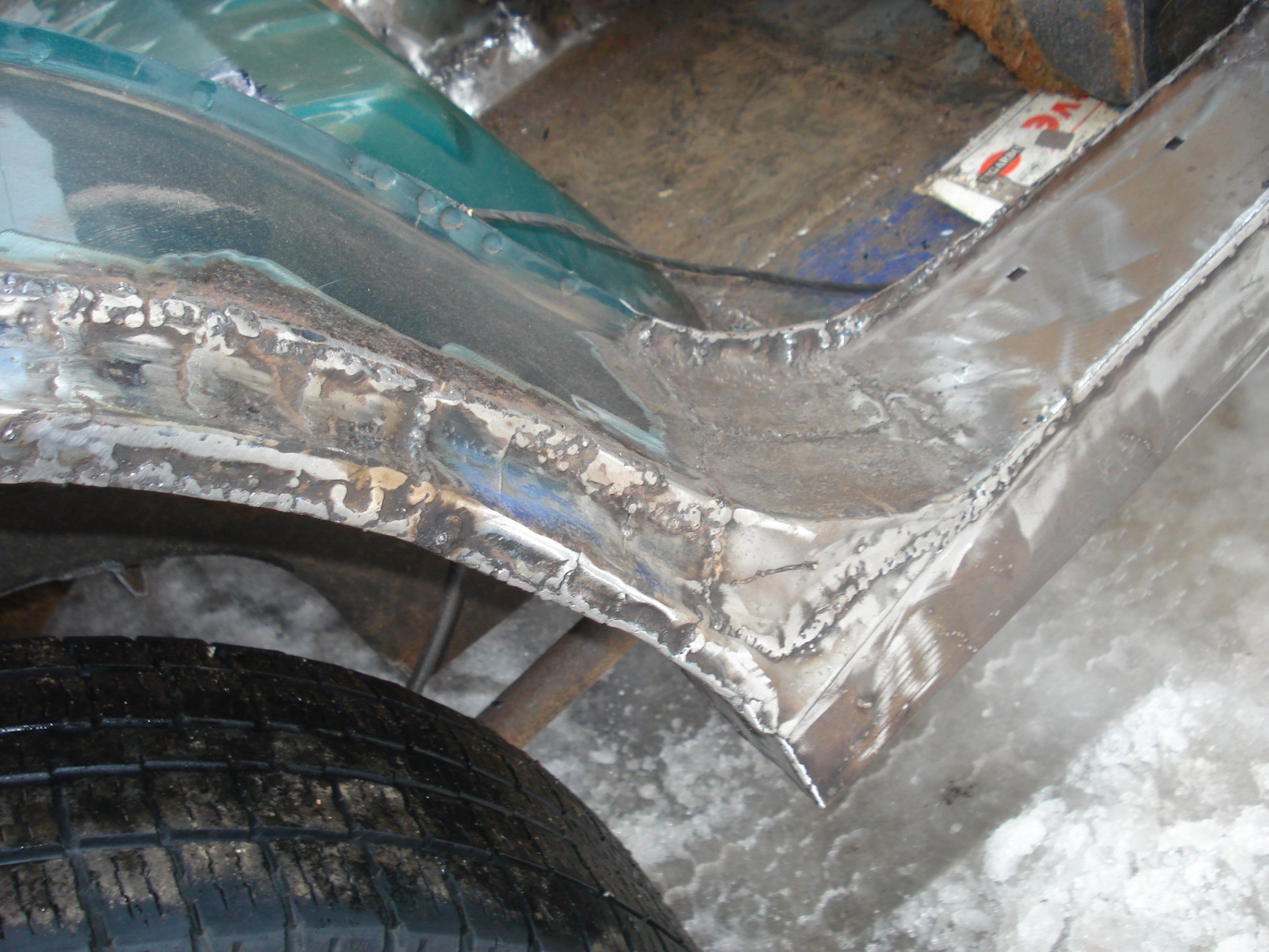

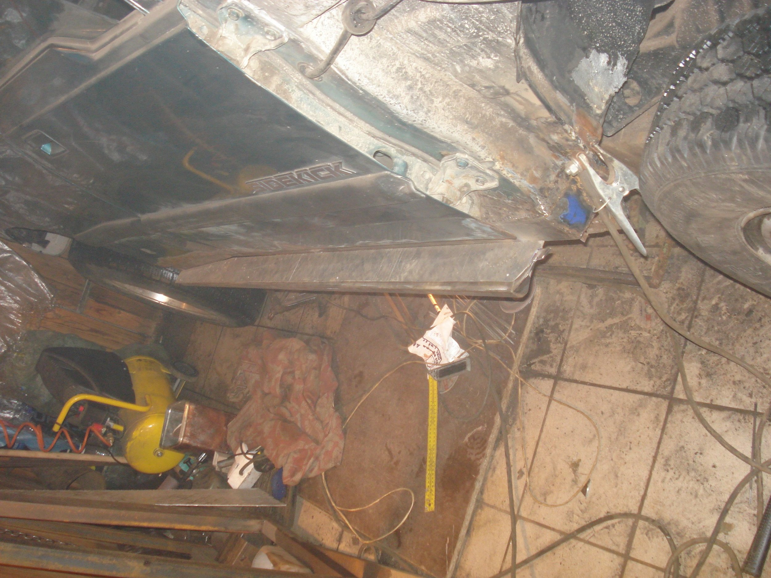

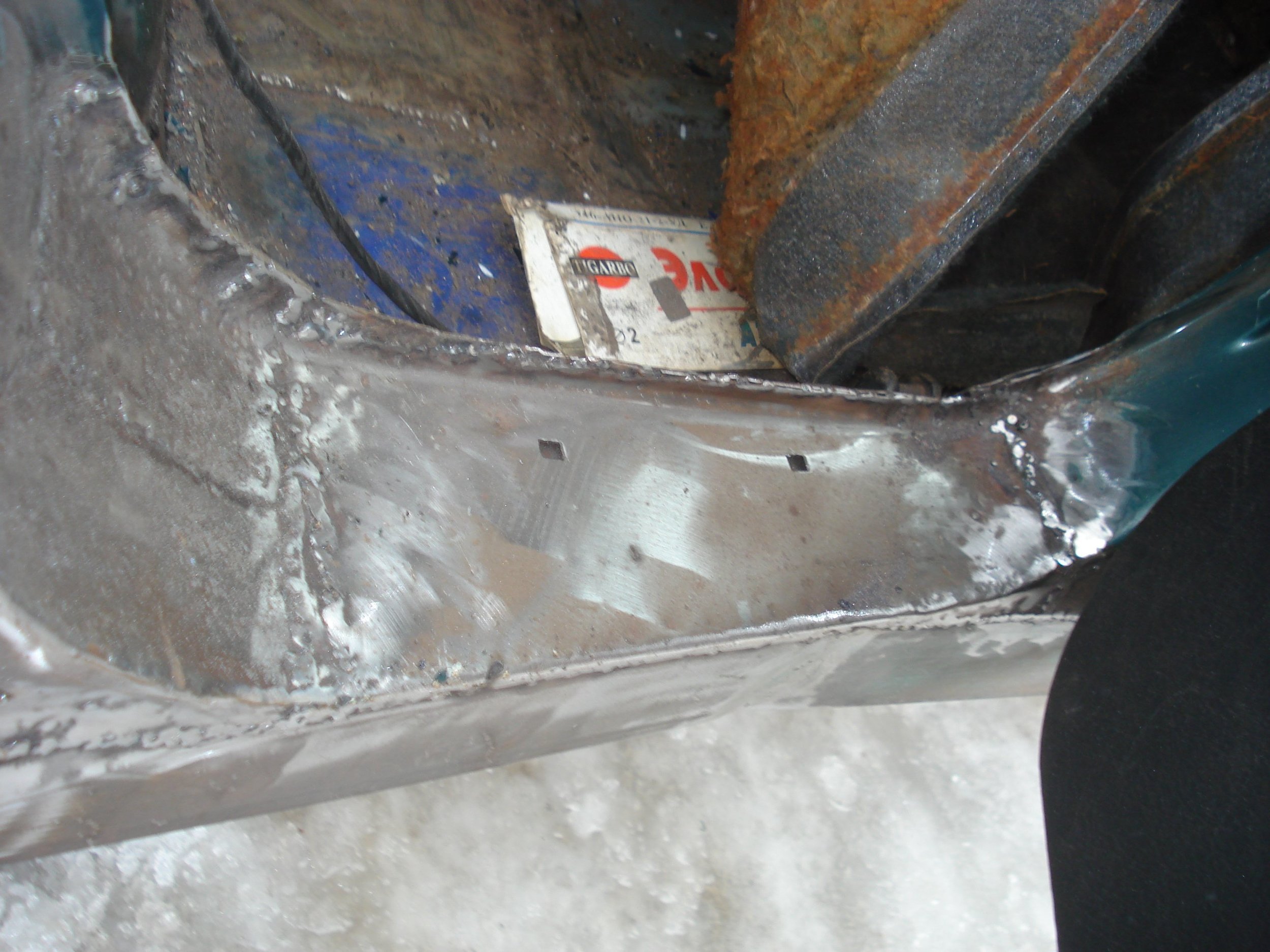

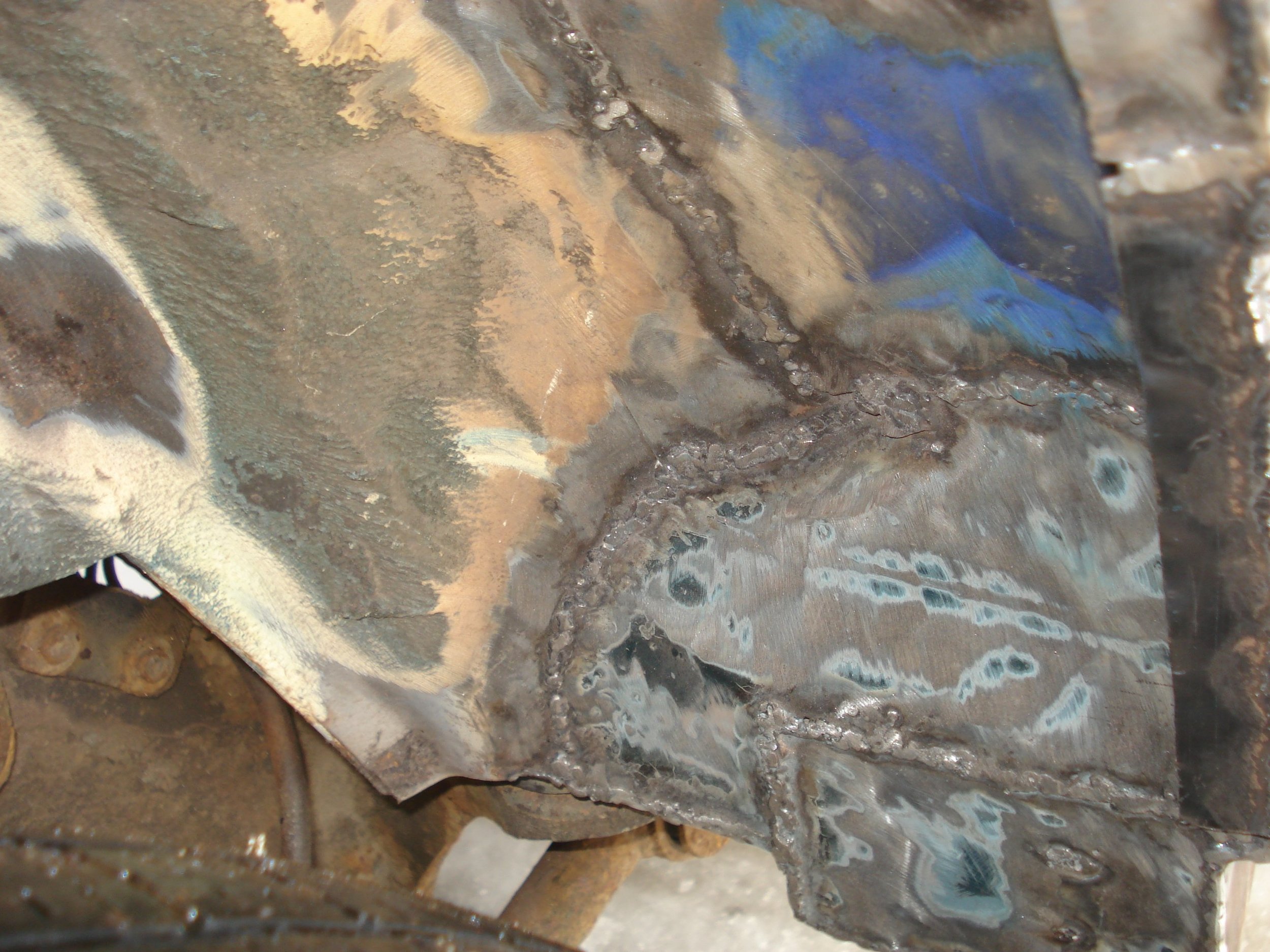

После праздников пофотаю. Варил сам ,затраты небольшие(расходные материалы).Пороги из профиля 80 на 80 . Жестянка,тока не смейтесь из бочки 200л,долго глаза мозолила в гараже. С празниками всех!!!

Варил сам или есть спец какой-то?? Чем варил?? Какие железки использовал??
smexyek
24 Ноябрь 2010
санкт петербург
suzuki sidekick.1996двигательg16т 16кл автомат
Ответ: разбор Sidekick 96г 1.6 16V АКПП в Санкт-Петербурге
#12 ответ на ваш вопрос. ;) Варил электродом.

как понять варил электродом? не полуавтоматом что ли?

Электродом - это геройский поступок!
Когда кабрик варить начал - газом по старинке, очень прожигался металл подуставший, а у тебя гут все! Не было такой проблемы?
И еще вопрос - что за расширители стоят?
smexyek
24 Ноябрь 2010
санкт петербург
:D По началу прожигал,купил маску хамелион. и варил импульсно.Главное терпения!!!;) Расширители родные.( пористая резина) Был и кенгурятник но в плачевном состоянии.

А профиль 80*80 не слишком большой и тяжелый?? Я собираюсь 80*60 ставить и то иногда подумываю не многовато... хотя иначе плохо ляжет мне кажется...
