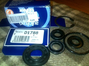

Симптомы поломки.
В моем случае изредка педаль как-то мягко уходила в пол, не до конца, но уходила. Хорошо и эффективно помогало двойное нажатие - разок чуток нажал и сразу же опять. Обычно такое бывает при завоздушивании системы. Некоторое время назад педаль при торможении ушла почти в пол, но машина остановилась. Стал пристальнее обращать внимание на педаль, специально ее нажимая - она то мягко в пол, то нормально, но все равно тормозила. Если бы была завоздушена только система, то симптомы бы были постоянными, а т.к. это изредка проявлялось, то ездил и не грузился. Тормозуха никуда не девалась, подтеков нет. Диагноз - главный тормозной цилиндр.
Принцип работы - под капотом бачок с тормозной жидкостью. Этот бачок крепится в серебристого цвета цилиндрической формы железяку. Внутри этой серебристой фиговины - ГТЦ. Он представляет из себя поршень из 2-х частей словно медицинский шприц, На концах поршня резиновые манжетики. Резинки со временем стираются.
Решение проблемы -
1. Позвонил в Катану... "нет, только ГТЦ в сборе, новый, цена около" 170 ...евро...за запчасть + работа + тормозуха, ждать недели две..."ремкомплект ставить нельзя, т.к. у вас может поршень повело и выработка на стенках". Спасибо, буду иметь ввиду, мне дорого, до свиданья. С одной стороны они правы, с другой стороны, уровень благосостояния граждан и мой, в последнее время, не очень.
2. Поискал в инете, типа "поиск рулит". Ремкомплект есть, испанский, autofren. Цена... 200р... Естественно купил.
3. Нашел б/у, есть у Юры byp - решил, если не подойдет ремкомплект, то куплю у него. Юра предложил адекватный ценик.
Процедура замены - открутил металлические трубочки от цилиндра, открутил две гайки, что держут корпус цилиндра на корпусе вакуумного усилителя, нажал на тормоз - он выскочил. Снял стопорное кольцо, вытащил поршень (состоит из 2-х поршней, резинки на вид хорошие, но, по сравнению с новыми из коробочки, очень мягкие. Визуально осмотрел внутреннюю полость, где ходит поршень - все бляяяястит и сияет. Поменял резиновые манжетики, вставил все обратно, прикрутил к вакуумнику, все вернул на места. Бачок с тормозухой - на вид вроде ок, но после снятия и слива старой жижи на его дне осталась какая-то грязь-пыль, прочистил. Залил тормозухи. Попробовал тормоза - завоздушены. Прокачал: зад прокачивается с левого заднего колеса - оно в контуре с правым задним. Перед прокачивается на каждой стороне по отдельности.
Расходы - на все ушло по времени около часа полутора без спешки.
Бюджет - 200р ремкомплект, 360р/литр тормозухи. Брал кастрол DOT4 синтетика.
Инструменты - головка на 12, ключ рожковый на 10, съемник стопорного кольца, отвертка крестовая/плоская.
Результат - все афигенно работает.

Добрый день всем! Столкнулся с такой же проблемой.Только в каталогах есть три варианта ремкомплектов,под разные диаметры циллиндра.Какой стоит у меня-не знаю.Подскажите как узнать? Разбирать и мерять штангелем?
дядя Ваня
2 Февраль 2007
1,796
454
Москва - Владивосток
Ответ: главный тормозной цилиндр - замена, отчет
знаете, при поиске я тоже чего только не видел, уже не помню почему, по решил взять этот. Проблема выбора из-за экзистовского каталога, он пишет о различиях, а их нет.
Рекомендую взять вот этот, что я брал и поставить.

Такой комплект(D1788),как на у Вас фото,мне экзист даже не предлагает.У меня Vitara. Предлагает D1277,D1458,D1543
Вы считаете,что можно брать любой из трех?

Такой комплект,как на у Вас фото,мне экзист даже не предлагает.У меня Vitara.
витара говорите... витара... как много в этом слове))
Вообще-то я тут описал о замене на джимнике, у витары, если не ошибаюсь, цилиндр вроде другой даже визуально

Разобрал главный циллиндр.Померял его внутренний диаметр=25.4мм. Получается ни один из ремкомплектов не подойдет? Сам циллиндр на экзисте так и значится-25,4мм. А ремкомплеты со странными размерами... Что ж делать-то теперь? О_о
дядя Ваня
2 Февраль 2007
1,796
454
эээ, это витара, про нее хз, на джимнике тот, что я поменял.
коли разобрали, то не надо было собирать, надо было ехать в магазин и подбирать по факту

кста, а как внутренность самого цилиндра?
Все красивенько,зеркало идеальное.Резинки как и в вашем случае все целые. В общем,разобрав,увидел новый цилиндр и поршень,но не работало...
дядя Ваня
2 Февраль 2007
1,796
454
а сами резинки как? понятно, что они не порепанные, но мягкие или как? У меня были целые, но существенно мягче тех, что шли новыми
venim
3 Август 2011
Харьков
Suzuki Vitara 1996 г.в. 2.0 л. V6 24V
Резинки,думаю,мягче чем должны быть,но новых пока в руках не держал.

Заказал, пришёл уже комплект. Только двигло у меня М13А (вроде так, забыл уже :) )
Поменяю, посмотрим подойдёт или нет.
почему-то кажется, что подойдет. вот кажется и все тут)))
сам цилиндр может чутка другой, но вот манжетики должны быть идентичными
