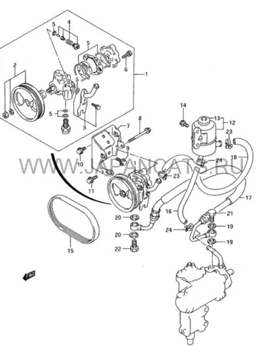

    Стал посвистывать ремень генератора - решил поменять и обломился, сходу так и не понял как снять ремень с ГУРа?

    Приветствую! На шкиве ремня есть 2 больших полукруглых отверстия, надо повернуть коленвал так что бы одно из отверстий было внизу, в него суется головка (кажись на 14 или 12) ослабляется болт и насос отодвигается.

    болтик 11 если точным быть и удобней снизу с монтажкой .:thumbsup:

    Точно, минут 10 рассматривал рисунок, никак не мог его найти
