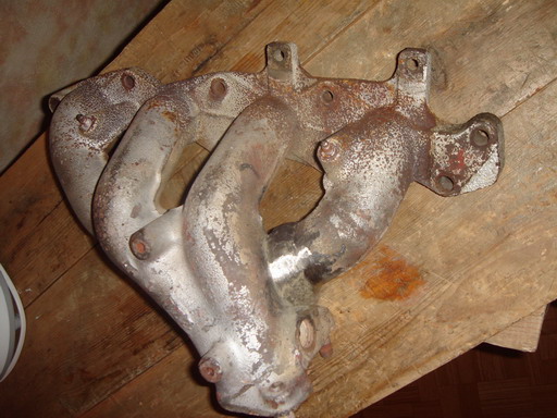

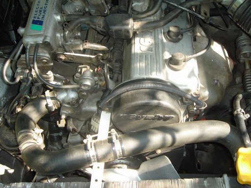

Люди добры если вы обладатели Sidekick'a с G16A до 10/1993 г.в. поделитесь фотками подкапотного пространства особенно так уж сложилось что у меня в машине слишком много противоречий и расхождений с книгой от автодаты, машина 04/93 а начинка уже после 10/93 или это так и должно бытьна канадках. Итак интересует:
1. разводка вакуума электро клапанов EGR
2. номер датчика массового расхода воздуха
3. и как выглядит у нас родной выпускной коллектор

Дык зачем фото, всё в книжке есть в картинках, электросхемах и схемах трубок. У меня тоже нестыковки по годам - на 91г стоит зажигание после 93г - трёхпроводной трамблёр. Ну и ничего, просто на экспорт япы ставили новейшие разработки видимо :). Ещё стояло реле автоматического включения фар, почему-то оплавленное, так просто отрезал его, а всё остальное и так работает :). Т.е. пугаться нестыковок по годам не стоит.

Ну у меня - двухдырные штаны, и машина калифорнийка, а чего? Номер ДМРВ по ВИНу можно посмотреть... ЕГР у нас похоже аналогичен с Gorst'ом - простой до безобразия он.

У меяня машина до 10.93 года но при этом у нее однодырый коллектор и EGR с темратурным датчиком :(
Были такие EGR у людей, вроде G16S, их не заглушить, чек идёт особый, 52 вроде, по VIN зайди в каталог, все коды покажет и разводки трубок там есть - http://www.auto-parts.spb.ru/cat/oem_sz.asp?client=dr2000. Коллектор у меня однодырный и ЕГР тоже простецкий.
