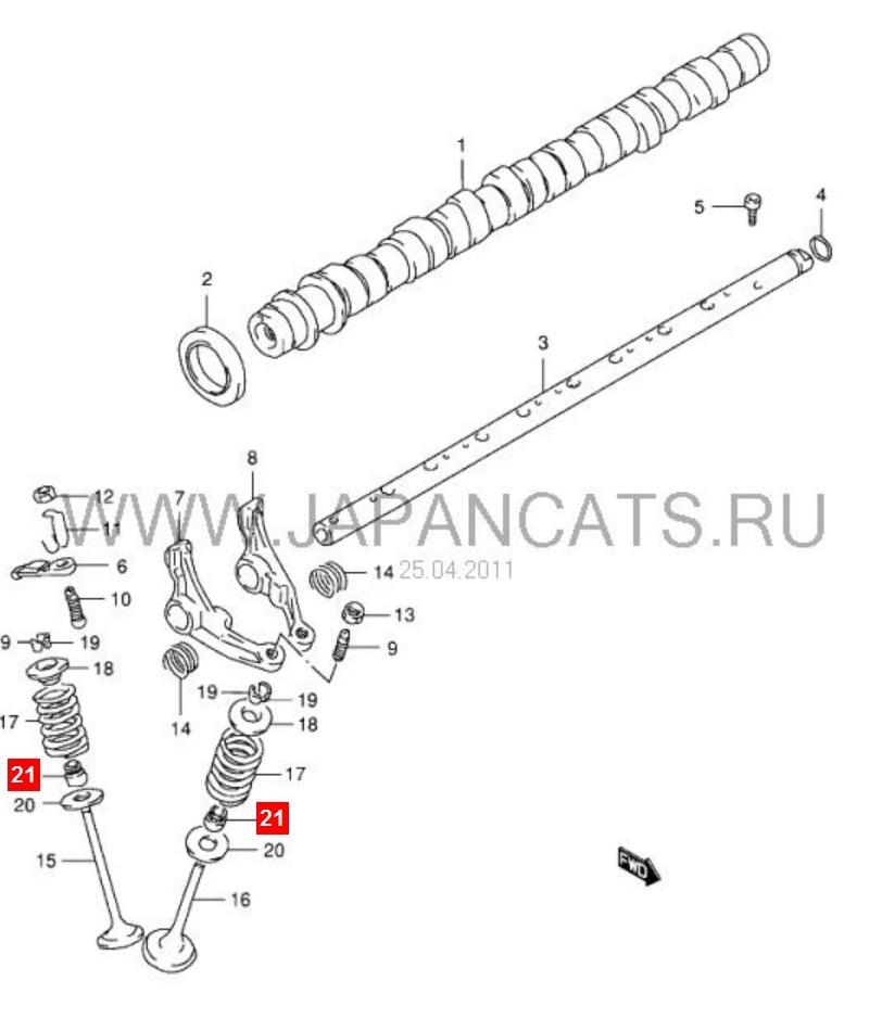

    Если у кого есть, выложите пожалуйста фото маслосъемных колпачков для Suzuki Baleno 1.6, 4WD, 2000 г.в., двигатель G16B. Так как купил от Авео 1,6, предварительно спрашивал у екзиста, он выдал , что от Авео подходят купил, но терзают смутные сомнения!

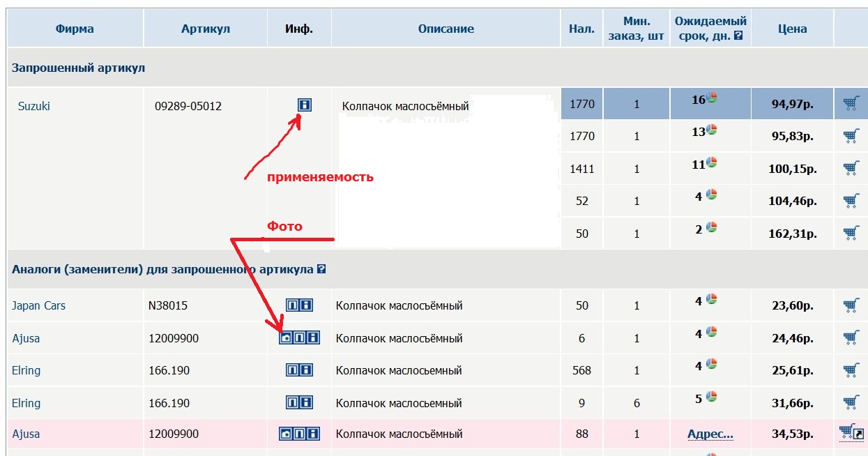

    Экзист выдал номер 09290-50142, 09289-05012. Смотри комплектацию свою (на ссылке экзиста применяемость, вкладка доп. информация).
    Вот как-то так...
    Кстати, про Авео там нет слова...

    kimbula, первый номер устарел, на второй действительно не оригинал выдает например Elring 166.190 http://www.exist.ru/images/getimg.aspx?flag=387059804&pid=FF904842
    kos1985, так что оставь сомнения, НО зачем брать не оригинал? работа не из дешевых, ценник 100 руб за шт. Деталька хоть и невидима но ответственная за масло.
