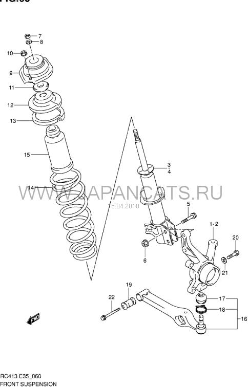

    Сразу отклонюсь от темы: опорный подшипник (№11 на схеме) ВЕЧНЫЙ!!! Хоть и изготовлен из пластмассы.
    Опора переднего амортизатора - номер по каталогу Suzuki 41710-80G10 (это для 34-го кузова, хотя вероятнее всего для всех (япы/европа) он один и тот же). На схеме - №9

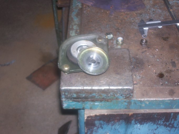

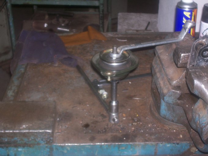

    1-й требующий разбора опоры (см. фото):

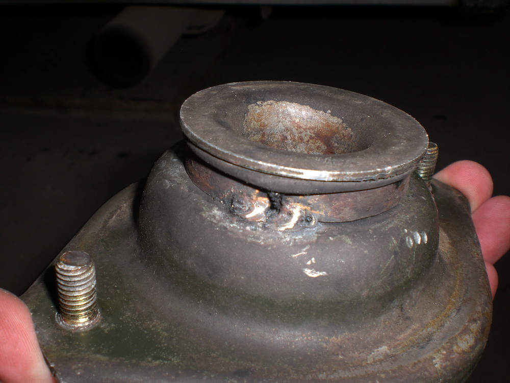

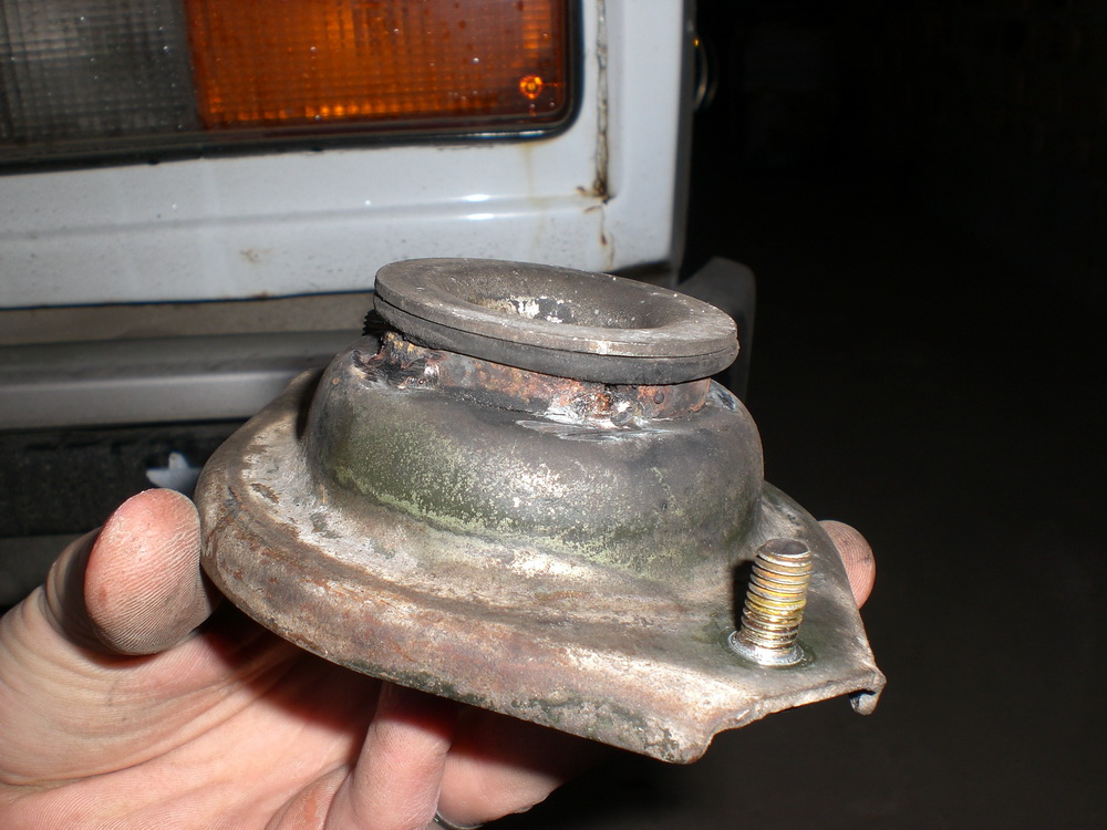

    2-й не требующий разбора опоры (см. фото):
    1) Внутренняя часть опоры максимально прессуется вверх.
    2) Делается проставка из двух частей (полуколца), которая компенсирует выработку.
    3) Полукольца, для прочности конструкции, привариваются к внешней части опоры.
