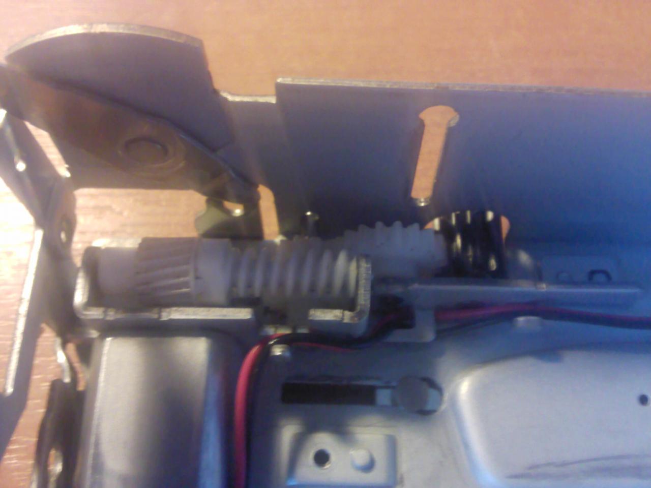

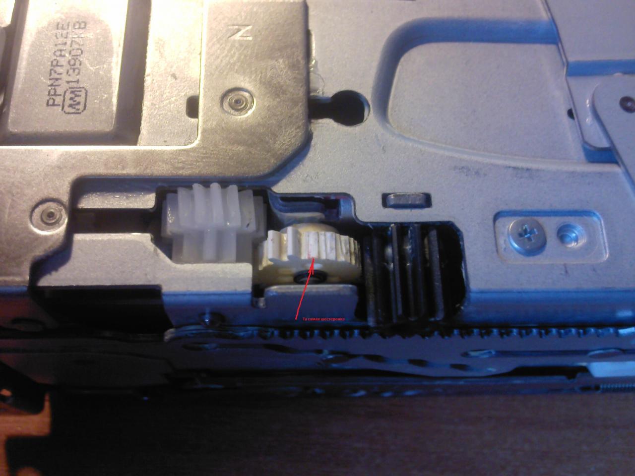

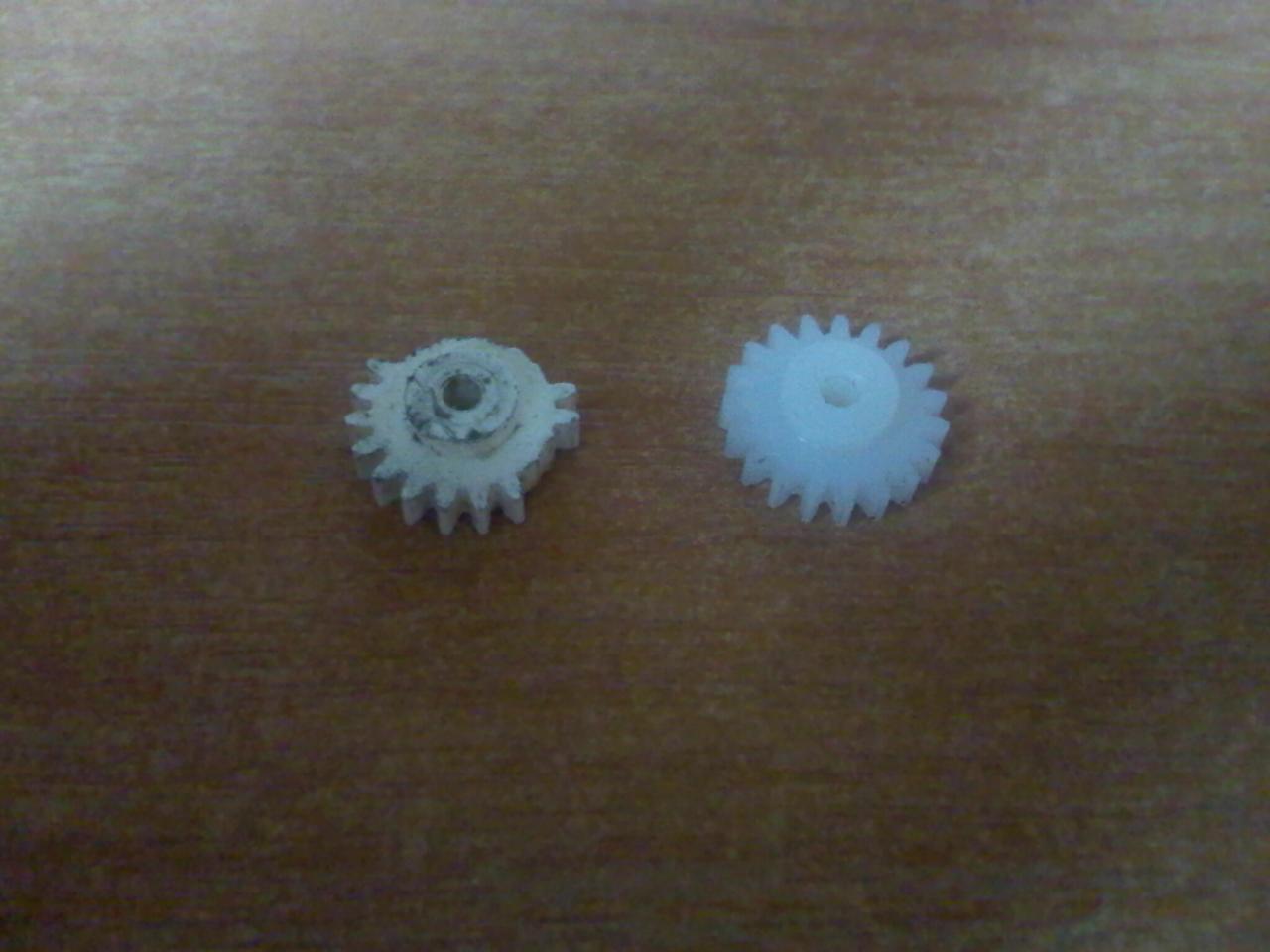

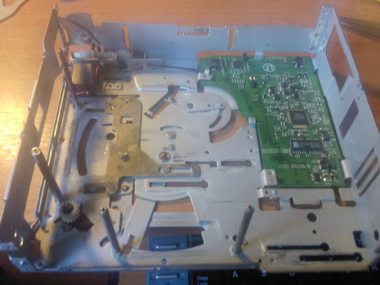

    Проблема та же. Но мне все удалось разобрать и даже располовинить майфун на радио (оно стоит в авто и продолжает трудиться) и чейнджер (он дома). Первичный осмотр выявил сдохшую по непонятным причинам шестеренку(половина зубьев отсутствует). Думаю теперь,как без гемора её достать и где заказать изготовление аналога. У кого какие мысли есть на этот счет.... Фото чейнджера прилагаю PIC-0332.jpg

    И так ...Ап PIC-0357.jpg шестеренка изготовлена (удовольствие обошлось в 900рэ). Уже стоит в сидюке (ох нелегкая это работа ......Мать мать мать слышалось ежеминутно). Осталось дождаться ,когда жена с работы приедет и произвести воссоединение половинок в одно целое. Кому интересно где заказывал шестеренку,телефон могу скинуть в личку.

    Сборка сразу не удалась. Изучив фотки (делал при каждом шаге разборки) косяк нашел. Сидюк работает как новый,но реально без полной разборки(до нуля) не обошлось. И даже после этого пришлось снимать маршевый двигатель выбора диска и вручную синхронизировать со вторым двигателем( который открывает слот и подает диск) PIC-0366.jpg
    PIC-0367.jpg Ура ура ура......................... Процесс занял Целый день,может мастерская и быстрее бы сделала????? Но значительно дороже. Мои расходы 900 рэ на изготовление шестеренки.
