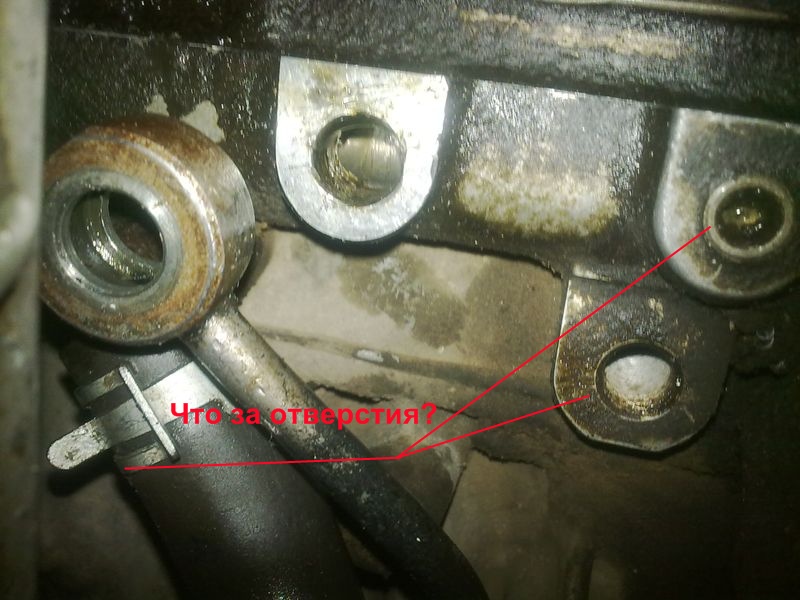

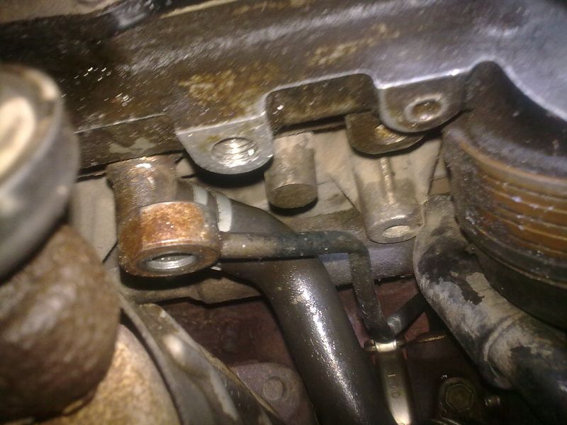

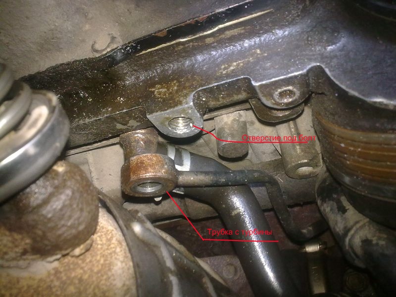

    Вообщем поставил я турбину. Вышла загвоздка в следующем. Необходимо поставить наместо трубку по которой скорее всего масло ходит от турбины. Задачка в том, что резьба в отверстии сорвалась и теперь болт не прижимает трубку и масло сливается на землю. Смотрите фотки. Вот и возникает вопрос, как все это поставить на место? Что делать?

  17. 1Slon1
    7 июн 2008
    Ответ: Снять турбину на Вагоне
    Это трубка подвода масла. Вариантов много, но давление большое. Я ставил ввертышь.

  19. 1Slon1
    7 июн 2008
    На фото показана трубка по которой не отводиться масло, а подается (железная), отводится масло по резиновой рядом. У меня так же была сорвана резьба (спасибо СТО). Так как давление масла при подаче может достигать 6 атмосфер ни герметики, ни уплотнители не помогут. Я выточил вветрыш и нормально прижал.
    На первом фото надпись "Отверстие под болт" меня напрягло. Там должен быть штуцер. Если там у тебя болт (все в жизни бывает), то твоя турбина жить не будет.
  20. TurboWagon
    13 окт 2009
    Пермь-Соленые Уши!
    Штуцер или болт, х.з. Когда я туда залез, то там был болт с высверлеными отверстиями по оси болта и поперек болта
  21. 1Slon1
    7 июн 2008
    Болт с дырочкой по оси и поперек - это и есть штуцер.
