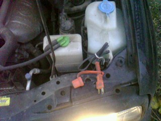

Приобрел машину в марте и проблемы с морозами не было, но холода не за горами посему решил использовать штатный подогрев (см. фото). Штатная вилка канадская (с двумя плоскими контактами и одним круглым). Вопрос: на сколько вольт рассчитан данный подогреватель на 110 или 220 ? Если на 110 как приладить его к нашей сети ?Чешу репу.

Если примитивным\дедовским способом, то понизить напругу можно так: берется примерно равная по мощности лампочка накаливания (равная мощности нагревателя. Это, если известна мощность оного, а так - Ватт на 300-500) и включается в цепь последовательно с нагревателем. Лампочка горит впол накала, ток течет через спираль нагревателя. Если нагрева ОЖ не происходит (или он происходит оч.медленно) - напряжение расчитано на 220В. Если "молотит" в полную мощь - на 110В.
Если по-уму, то нужен тестер и с его помощью можно будет определить сопротивление нагревателя. Далее - дело техники\расчетов, зная закон Ома.
Есть еще вариант - подождать того, у кого стоИт аналогичный нагреватель, он и подскажет на какое напряжение расчитан эл.нагреватель.
Как-то так....

Это американская вилка. Т.е.практически 100% что 110В. Можно купить трансформатор, как правило они идут от 500Вт. Лучше измерить сопротивление нагревателя и подобрать подходящий. Бываю для мелкой бытовой техники ват на 50, прямо в розетку включаются как переходник.

Это все понятно. Вы практически меня убедили что на 100в. А подскажите плиз примерную мощность моего нагревателя (из опыта), т.к. точно не измеришь китайским тестером сопротивление. В принципе на основе показаний тестера и закона Ома можно сделать вывод что киловатта на 1-1.5 Так ли это ?

Где будет стоять мафынка, когда будешь подключать нагреватель ? Если в гараже - подключи последовательно к автонагревателю бытовой эл.обогреватель (1-1.5 кВт, 220В), греется гараж и греется ОЖ в ДВС. Если на улице - дык, также - последовательно быт.обогреватель и автонагреватель. Быт.обогреватель оставь в доме (греется квартира), а на улицу протянешь удлинитель в котором будет ужЕ 110В - греется ОЖ в ДВС. Но это так, если примитивным способом решить проблему. Проще найти понижающий трансформатор 220В\110В мощностью 1,5 - 2 кВт и подключать ужЕ к нему.
Но я бы начал с того, что убедился, что автонагреватель расчитан на 110В (или наоборот - на 220В). См.мой первый пост.

Врезан он (насколько я могу заглянуть за мотор) в технологическое отверстие в болке, в ОЖ. Кстати, я думаю Вы не правы в части мощности. Одно дело чайник с литром воды, а другое дело железяка весом килов в двести. Т.е. нагреть двигатель 1 Квт не так и быстро, а тем более на морозе. Иными словами я сконяюсь к мысли что не менее 1 Квт. Если не прав - поправьте.

Обычно подогреватели, врезаемые в блок цилиндров расчитаны на 300-500-700 Ватт.
В данном случае самый простой способ сделать 110 В из 220 В становится еще и самым полезным, т.к. если поставишь последовательно "кипятильнику" компактный (желательно не китайский) тепловентилятор, то получишь еще и подогрев салона.
Только надо вспомнить школьную программу по физике при подборе дополнительного потребителя, т.е. если на 110 В кипятильник рассеивает 1000 Ватт, то в пару к нему надо ставить 4 кВт-ный тепловентилятор.

Значится расклад таков:
1. сопротивление примерно 35 ом.
2. на 220 вольтах выделаяемая мощность примерно 1400 вт.
3. машинка из канады, т.е. на спидометре километры большие мили маленькие
Мож все таки врубить без транса в 220 ?

Включи СНАЧАЛА последовательно с нагрузкой (бытовой тепловентилятор, лампочка 300-500Вт и т.п.) - если ТЭН не будет греть в полную мощность - только тогда можно включить ТЭН напрямую (без доп. последовательных нагрузок). Типа, сжечь всегда успеешь! Показываю
По расчетам напишу позже.

Didudd! В таких случаях всегда надо рассуждать именно так, как ты - "склоняюсь, что все таки на 110В", ибо думая наоброт (что 220В) и подав напряжение 220В, а не 110В можно сжечь спираль в ТЭНе, расчитанную на 110В.
Что сложного в том, чтобы включить последовательно два нагревателя (ТЭН и эл.бытовой тепловентилятор)? Берутся две (одинарные!) розетки открытой (наружной) эл.проводки 220В и монтируются (крепятся шурупами) рядышком друг с другом на фанерке. У каждой розетки есть контакты (по 2 шт.), условно обозначим их "Фаза" и "Ноль". Снимаются защитные корпуса розеток и небольшим отрезком проволоки ("перемычка", сечением не меньше, чем у кабеля\шнура 220В - см.ниже, обязательно в изоляции) соединяются два контакта так, чтобы один контакт "Фаза" розетки №1 был соединен с контактом "Ноль" розетки №2. Теперь к свободным контактам розеток (к контакту "ноль" розетки №1 и контакту "фаза" розетки №2) подсоединяем шнур с вилкой 220В (шнур берется нужной длины, например от бытового удлинителя 220В). Закрываем крышки розеток, крепим шнур к фанерке. В одну розетку воткнем ТЭН автомобиля, во вторую - доп.нагрузку (условно - бытовой эл.тепловентилятор 220В). Все - цепь замкнута через спираль ТЭНа и спираль эл.тепловентилятора, на розетках напруга по 110В (при условии равности внутреннего сопротивления нагрузок!). Единственное "но" - у шнура ТЭНа вилка-то "канадка", поэтому нужен либо переходник "канадка-евро", либо заменить вилку у ТЭНа на "евро" . Я в своем примере привел принцип (эл.схему) соединения эл.бытовых розеток без третьего контакта ("Земля"), но думаю, что это уже не так сложно сделать, если есть малейшие понятия в электротехнике. Нет понятий - берите розетки без "Земли" (не совсем правильный совет с точки зрения ТБ) или обратитесь к специалистам-электрикам (совсем правильный совет с точки зрения Техники Безопасности). Удачи!

Посмотри в американских подогревах Хотстарт здесь В канаде обычно их ставят. Можно и поменять если что на 220 В. А вообще по надписи на самом подогреве можно понять от 110 или 220 В...если последняя нечетная цифра в номере то на 110В, если четная то на 220 В.
