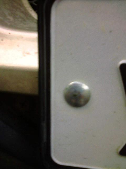

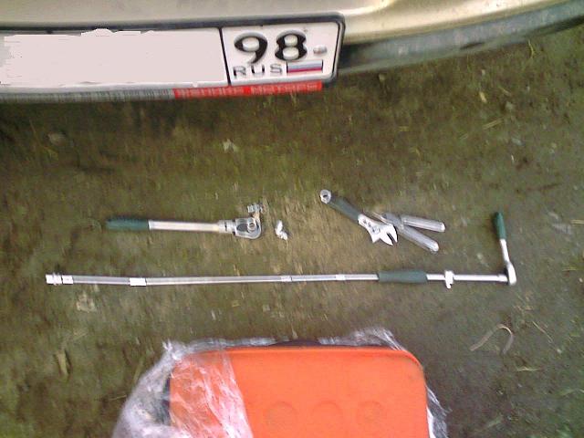

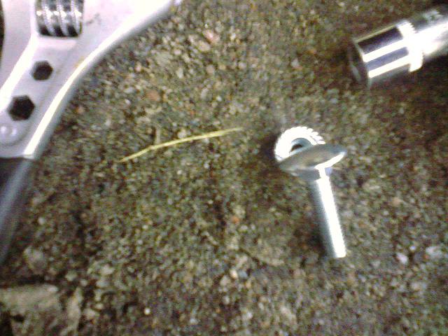

  21. Zoran
    22 окт 2008
    8.785
    Антипатии:
    С-Пб
    Ответ: Как сберечь гос. номер от кражи
  22. abcom
    abcom Pardon me boy, is that the Chattanooga Choo Choo?
    8 дек 2008
    13.152
    Антипатии:
    О, Zoran, круто! А где такие болты притырить? Подскажи, я как раз щас у вас в Питере :)
    (8.926.529.5120)
  23. Константин
    Команда форума Супермодератор
    21 окт 2006
    7.701
    Антипатии:
    это разновидность мебельных болтов...
    подобные стоят на бамперах ваз-2107

  25. Zoran
    22 окт 2008
    8.785
    Антипатии:
    С-Пб
    Это и есть самые обычные мебельные болты, а к ним куплены самоконтрящиеся гайки и кузовные шайбы.
    Продаются они в "Метизах" или "Рапире". http://www.metizi.com/anons.phtml?a=582223
