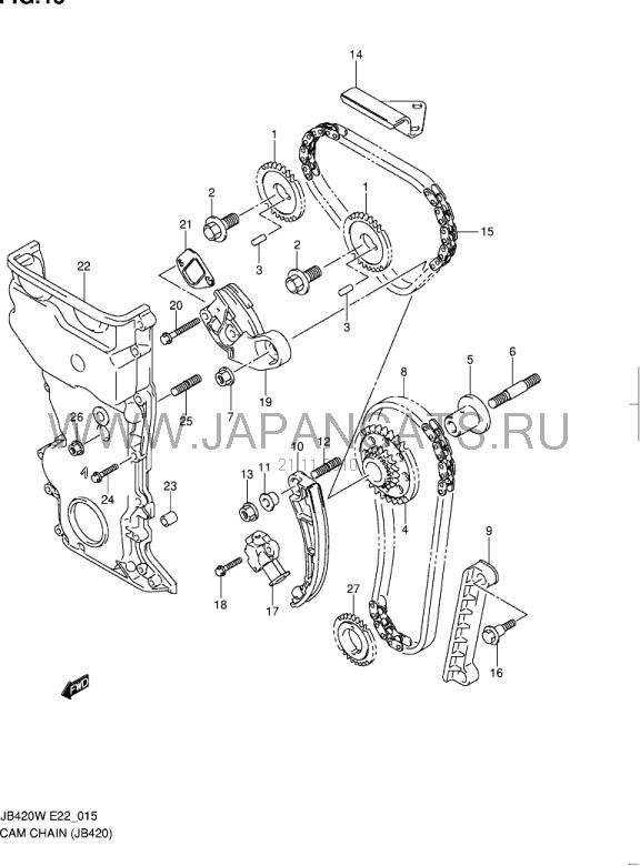

    2 цепи!2 натяжителя!прокладку плапанной крышки!сальник коленовала передний!!!и еще можно натяжитель большой цепи!!!не помню как называется!!!!мы башмак натяжной называем!!!!!

    А вот что за "натяжитель большой цепи",так "не догоняю".Это что еще третий натяжитель заказывать??Смотрел тут в инете схему мотора ,так и не понял толком:там что ТРИ??!!! цепи в этом моторе стоит?Ну кино,если так...Во наворочено..А за каким???!!!Обычно цепной мотор это радость для хозяина (я писал об этом выше),но Сузовский это один ГИММОР..Знал бы что с этим мотором такое попадалаво,в жизни бы не купил Сузуки ...Выпендрился-купил джипчик..Говорили Фоме Неверующему-бери Тойоту (да и сам 10шт изъездил) проблем на порядок меньше будет.,так нет же...Подавай Витару...И что народ?вы все с таким мотором имеете головную боль?И это при пробеге 70 т.км...Слов нет...

    Ответ: Замена элементов ГРМ (цени, звёздочки и др.)
    Я поменял практически все узлы ГРМ, когда ремонтировали головку блока цилиндров при пробеге 125 тыс. км (ещё раз спасибо экономии на газу ).
    Изначально (помимо подгоревших выпускных клапанов) у меня было заметное на холодном двигателе позвякивание в районе ГРМ (были предположения и о дребезге подшипника натяжения приводного ремня). После снятия этого подшипника была рекомендация всё же заменить его (шумел даже при вращении в руках).
    После вскрытия ГРМ был заметен небольшой износ двух звёздочек распредвалов и небольшое удлинение обоих цепей. Большая (сдвоенная звёздочка) была практически без выработки - моторист подтвердил, что эта звёздочка работает в слегка более лёгких условиях, чем элементы управления распредвалами.
    Заменил всё, кроме указаных ниже:
    1. Планка натяжителя цепи - позиция 10 (практически не было износа)
    2. Успокоитель цепи - позиция 9 (практически не было износа)
    3. "толкатель-натяжитель" №17 оставил без замены (его только промыли).
    А натяжитель цепи распредвалов (№19) я всё же заменил (хотя внешне он был без следов износа), но работает в более тяжёлых условиях и его маслопроводящие каналы более тонкие (т.е. больше шансов, что могут забиться). А второй натяжитель (№17) промыли хорошо и поставили снова.
    Позвякивание после замены пропало, но по словам другого моториста, ещё тысяч 50-70 можно было-бы откатать без замены.
    Впрочем, никто не может дать гарантий, что процесс износа не ускорился бы.

    отличная машина!!!!просто смекалки чуть!!!!а говорил не про 3 натяжитель, а про талкатель большой цепи!на картинке под №10!!!!!я же говорил,что башмак!!!!лампочку габарита меняется снятием 2 х клипов на подкрылке!меньше читайте инструкцию)))))))))))))));)

    Аналогичная ситуация, звякание началось где-то тысяч с 80, на 118 т.км поменял почти весь механизм привода ГРМ (кроме звездочек). Были поменяны запчасти на схеме: 8,9,10,14,15,17,19,21+прокл.клап. крышки+передний сальник КВ+4прокладки под свечные колодцы. Но, к сожалению, затишьем не долго наслаждался, на 135 т.км стали слышны до боли знакомые звенящие звуки. Сейчас не знаю что и думать, где-то на форуме читал, что раз поменяв можно морально готовиться к следующей замене, не ожидал только, что этот момент настанет так быстро ((.

    Эх. Надо было посмотреть 5 и 19. На этой втулке сидит звездочка, подшипников нет. Есть подозрения что звук оттуда

    Натяжитель 19 новым ставил, а вот втулку 5 не менял, но на нее и не грешу, ведь первая замена дала результат, 17 т.км в тишине поездил, а сейчас снова стал появляться звук. Если была бы втулка, то она бы и после занены себя проявляла, а так, характер звука идентичен тому, что был до замены. Так что нихт фирштейн, грешным делом начал подумывать, не проверить ли давление масла на холостых, хотя контрольная лампа ни разу не ларгнула, тьфу, тьфу, тьфу...
