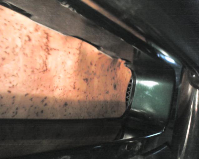

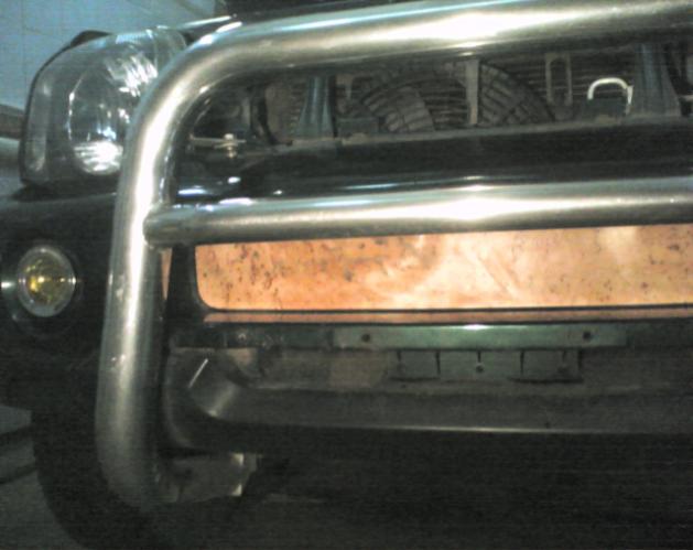

Ответ: ХОЛОДНО в Джимке - термостат?
E меня картонкой закрыт весь перед за исключением боковых вентиляционных отверстий в бампере. Температура в пределах нормы.

Про турбо не знаю. Про себя: После перегрева двига перестала нагреваться по датчику на панели приборов. Термометр работал - проверено так: езжу интенсивно, останавливаю авто, глушу. 10 минут завожу - температура выше, чем до останова в следствие локального перегрева во время останова.
Прочел всю ветку. Поставил картонку между радиаторами кондея и ОЖ. Температура в норме. На экзисте нашел термостат недорогой (300руб) masuma w44dx-88 (выбрал по каталогу на их сайте). Жду(сказали ждать неделю). Поставлю - отпишусь.
