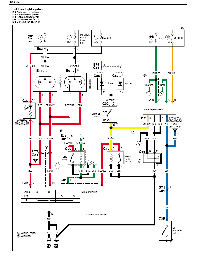

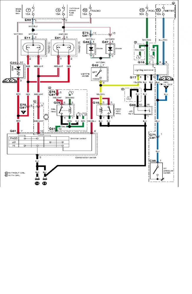

    Ничего волшебного. Дособирай штатную схему до Шведско-Финского варианта, и будет включаться ближний одновременно с погасанием лампочки давления масла. И думать нечего коль устраивает такой режим. Меня не устраивает.

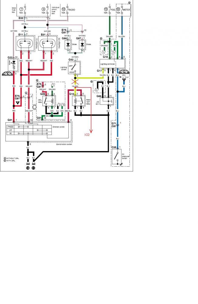

    Вот так лучше видно. Нужно добавить позицию "B".
  5. Deemonn
    4 мар 2009
    101
    Раменское
    Ответ: Автоматическое включение ближнего света?
    Во, спасибо! Теперь ясно,что придётся ставить волшебное реле. Судя по тому,что проводку вряд ли делают под каждую страну там должны быть волшебные заглушки и разъёмы под реле. Бум посмотреть вживую.

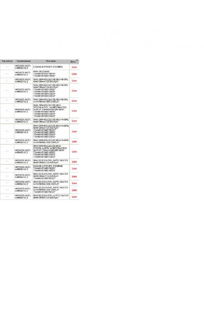

    Ошибаешся, ничего там лишнего нет.
    В прикрепленном файле не полный список разновидностей подторпедного жгута проводки. У каждого свой каталожный номер.
    В том числе W/DRL, N/DRL. Полный список здесь:http://www.japancats.ru/Suzuki/Parts.aspx?ModelUid=0c5a0070-16cb-4584-b660-c16bb6ba76a8&FigId=102
    И никакого волшебства.

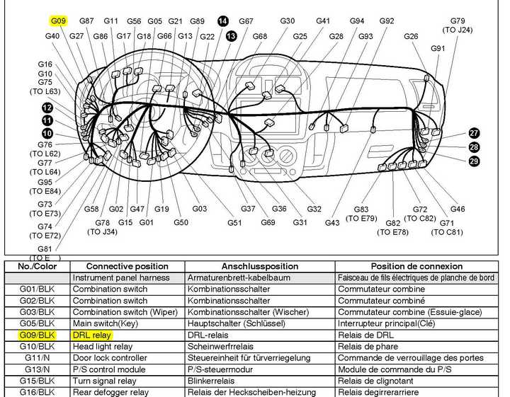

    Тут хорошо видно, где должно жить реле DRL

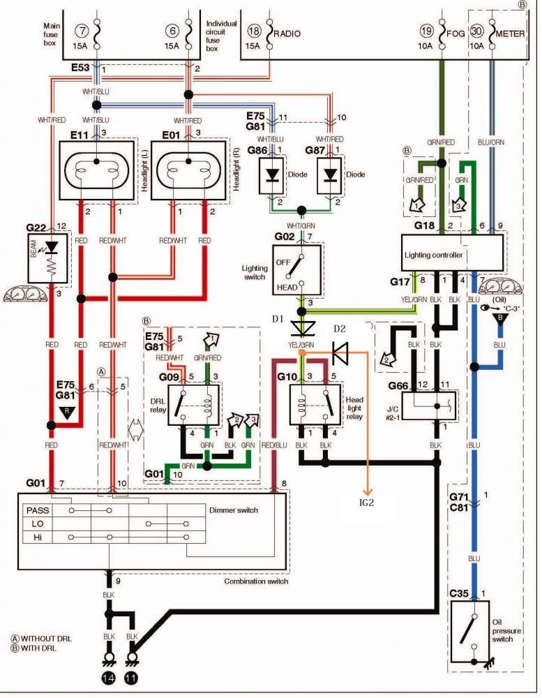

    А зачем обязательно повторять заводскую схему DRL? Чтобы руки под торпедой сломать? Можно проще. Релюшка на БС и так есть. Зачем ее активировать от лампочки давления масла? Зимой бывает так что она гаснет раньше чем запустится движек. Мне кажется что мы уже пришли к единому мнению, активировать от IG2. Уж один то провод можно в одном месте оторвать, в другое повесить. Будешь иметь всегда (когда вкючено IG2) включенным либо БС, либо ДС (в зависимости от положения подрулевого переключателя). При включении ДС ближний будет гаснуть.
    Если чуть "умнее", то можно поставить два диода. Оба катодом к обмотке реле. Один вместо крестика, второй от IG2.
    Это для тех кому надо включать фары не включая зажигания.
    Вот и все дела. См. схему.
    Всё корректно вроде.
  14. Deich

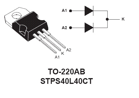

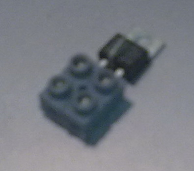

    Диоды удобно использовать с общим катодом (любые, токи-напряжения маленькие), купить или выдрать из старого блока питания компа. Кто не дружит с паяльником, задействовать малогабаритные клемные колодки. К катоду или одну секцию колодки, или к радиатору винтом с шайбой. Но конечно не забыть все это заизолировать как следует, греться там ничего не будет. Единственно с диодами не будет индикации включения, приборка не будет светится, но может так и лучше.

    Диоды никак не изменят режимы работы подсветки. Приборка будет зажигаться как и раньше при включении габаритов. А зачем подсветка приборки днём?
    Да не нужны они (диоды). На нашемарках, например, не включишь фары не включив зажигание, только габариты. И это логично, нет шансов оставить машину на стоянке с включенными фарами и разрядить в ноль аккум. Чукотский свет у Игниса.
    Вот наделает народ автоматического включения БС, а с наступлением темноты будут забывать включать габариты, берегитесь неподсвеченых задниц.
  16. Deich

    Что-то не понимаю, как приборка будет зажигаться. Диод D1 отсекает же плюс от контроллера света. ИМХО, диодная развязка не помешает, кто знает как устроен этот контроллер света, насколько он умный. Не переклинит ли его от "левого" плюса, который подаем от IG2,
    Функционально подсветка не нужна. Но вот вчера включаю зажигание, подсветки нет. Тут и вспомнил, что на таймер поставил предохранитель что был под рукой, потом типа заменю. Но забыл, а он и сгорел. А диоды ты сам предложил, я только развил эту мысль. :D
    Насчет задних габаритов ты прав, могут и забыть, фары впереди горят, ну и замечательно все. Значит все же по уму надо и габариты сразу зажигать. В таймере это реализовано, габариты на 3/4 мощности включатся.

    Приборка будет зажигаться по заводскому, включением габаритов, это место мы не трогаем. Контроллер света даже не узнает что фары зажглись. Если не диод, то там у меня крестик стоит (разрыв). Не суём мы туда IG2, только на обмотку реле.
    Диоды предложил для тех кто хочет сохранить чукотский алгоритм включения фар на стоянке.

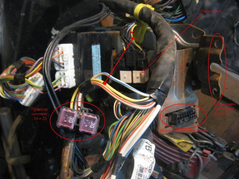

    Так выложи фото или описание, где находится реле света. Уж больно там много всяких-разных проводков-коробочек. )) Только не сжимай сильно, как тут - миниатюры
    глаза сломаешь. ))
    Кстати, еще есть удобная программа для обработки pdf файлов, XChange PRO. У меня с ней была одна проблема, надо было КУПИТЬ в России, а поиск выдавал только СКАЧАТЬ с лекарством. :D
  21. Дмитр
    26 дек 2006
    4.355
    Щелково
    Другой натуры не нашел, только разобранная.
    Вроде всё видать. Провод от реле ищем желтый с зеленой полосой. Предохранители 33 и 34 легко находятся над аркой левого колеса где куча разъемов. Желтый толстый провод и есть IG2.

    Отлично видать! :thumbsup: Я правда к IG2 подцепился после 15го предохранителя, просто воткнул провод в держатель и зажал предохранителем. Сопля конечно, надо будет переделать, но пока держится. Может туда поставлю тумблерок заодно, а то кто знает наших думцев, возьмут и отменят этот закон по весне. :D
