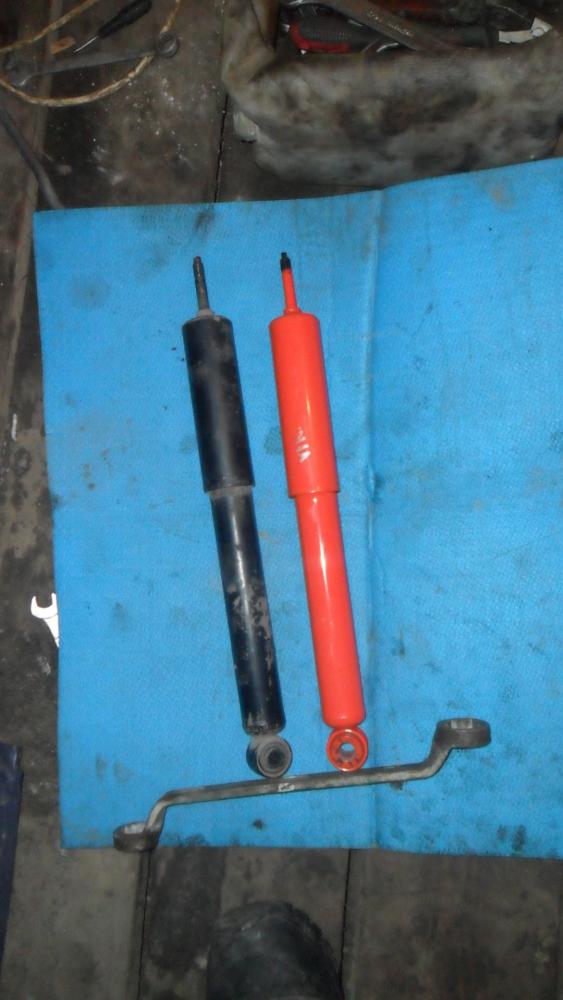

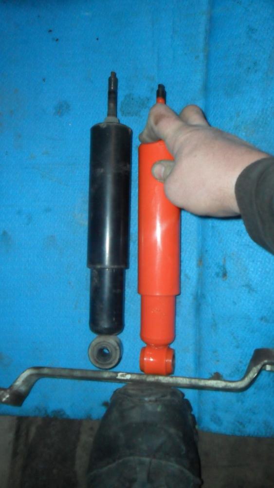

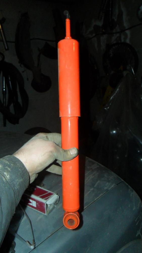

  13. Mihanik
    13 июл 2008
    174
    Антипатии:
    Шелехов
    Ответ: Замена родных передних аммортизаторов на неродные

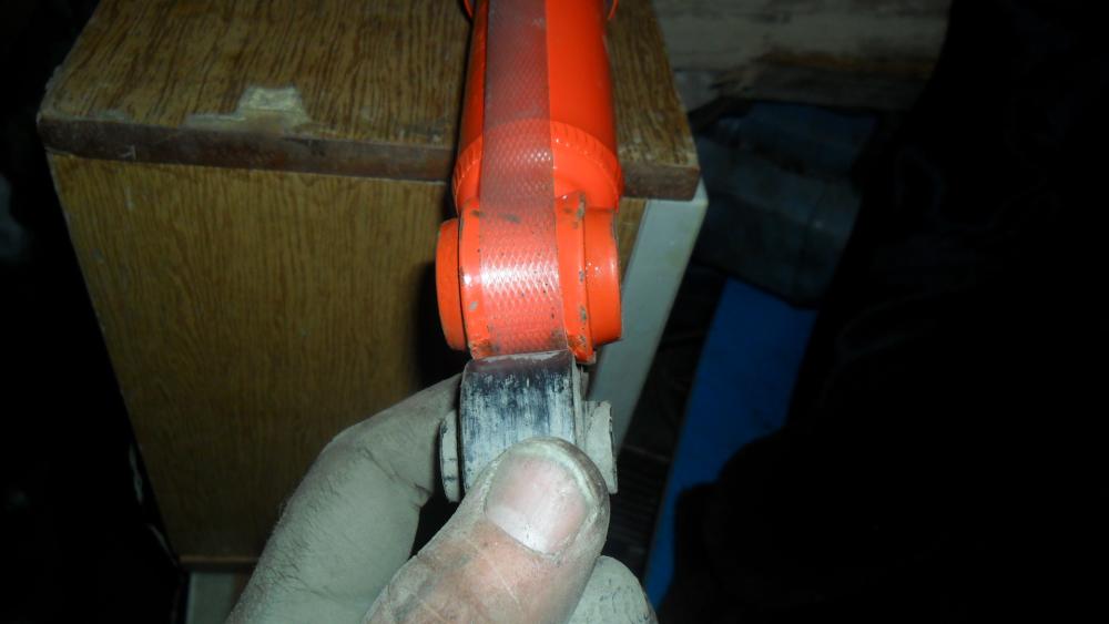

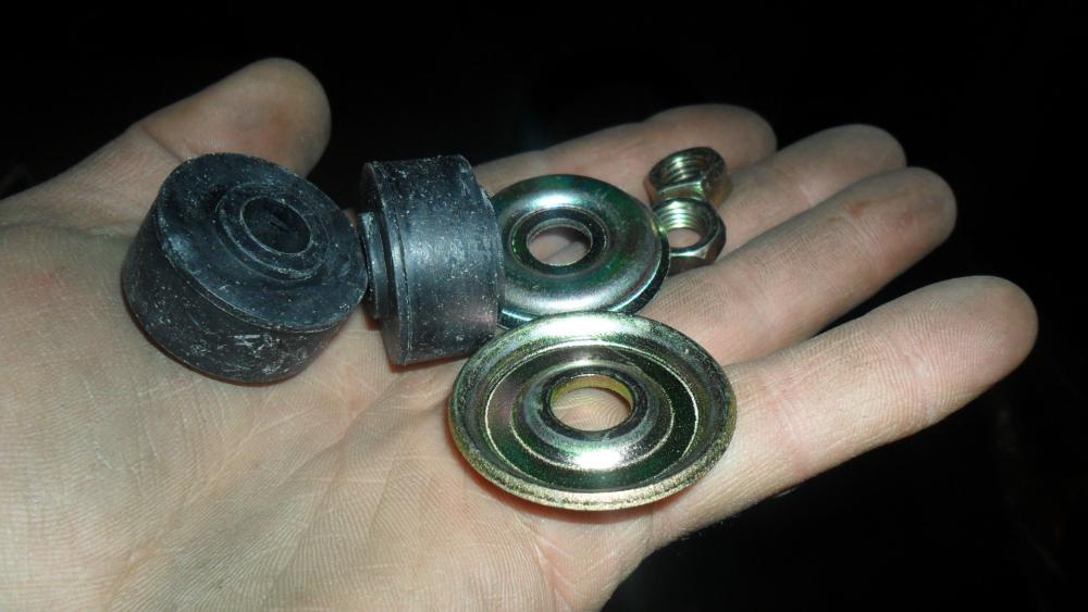

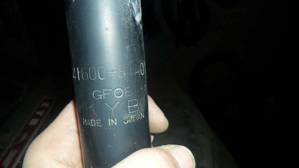

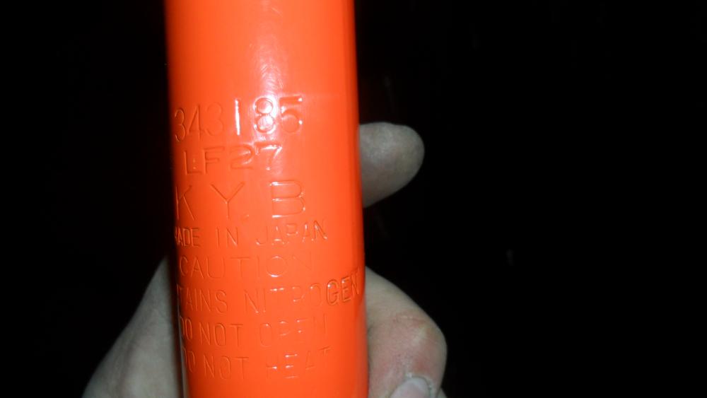

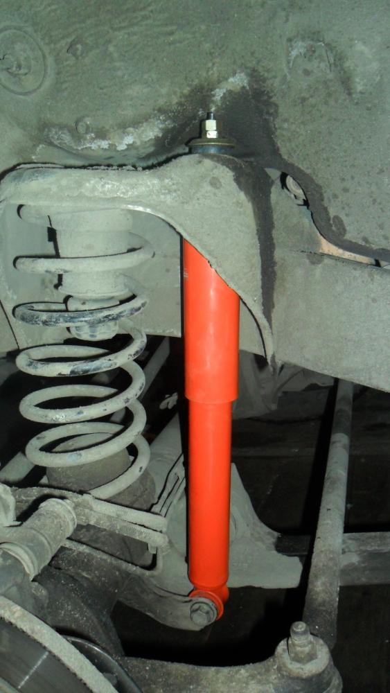

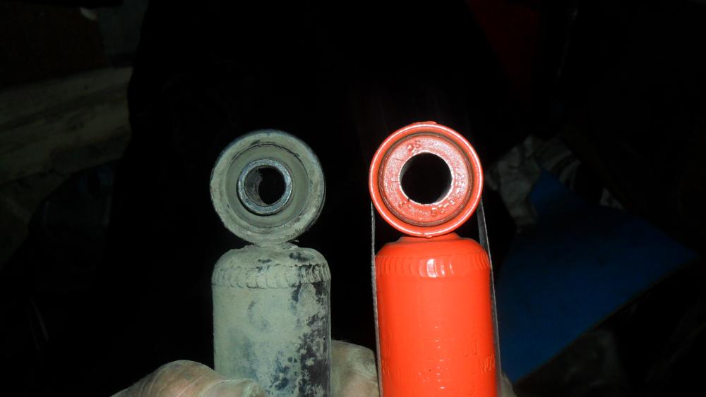

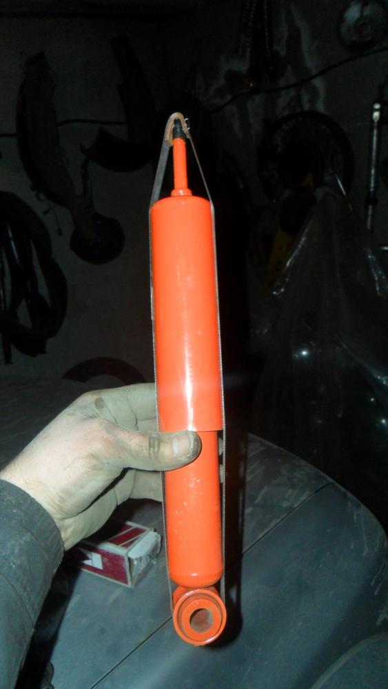

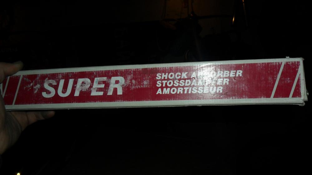

    На фотках:
    1. родной амморт;
    2,3,4. оранжевый амморт;
    5,6. коробка от оранжевого;
    7. чашки, резинки, гайки в комплекте оранжевого амморта;
    8,9. сравнение длин в сжатом и расжатом состоянии;
    10. сравнение ушей - оранжевый без втулки, поставил от старого;
    11. видно что резинка в ухе оранжевого шире втулки на 4мм, подрезал ножом;
    12. оранжевый на борту.

    первый раз вижу чтобы втулку вместе с аммортом красили,в столь экзотический цвет,не сделан он из старого в новый методом покраски????
  15. Chit-a
    6 фев 2006
    1.227
    Антипатии:
    Киев
    ТЫ б на РАнчо - посмотрел:thumbsdown:
    Внешне - колхоз, покрашенная, потрескавшейся краской втулка с потеками....
    А ходят - супер.(уже прошел 85 тыс)
  16. Mihanik
    13 июл 2008
    174
    Антипатии:
    Шелехов
    Не втулку, а резинку. Вряд ли.
    А много ли раз вы видели оранжевую каябу вообще? :D
    Это то ли каяба спорт со слов знакомого сервисмэна, то ли каяба европа со слов продавца, инэт разное говорит, точно не выяснил пока.
    Главное что? Что амморт отличный, обрабатывает четко и гравийку и асфальт, ни жестко, ни мягко, а как будто новая родная ходовая. Поперечный крен и раскачка естественно пропали. Это при старых, но вполне живых, передних пружинах (пробег 112 т км).
    Более широкая оранжевая резинка, кстати, плотнее держит нижнее ухо в кронштейне.
    Единственные оставшиеся мои опасения - что амморт слишком долго лежал на полке и внутренние резинки состарились. Ну, поживем - увидим сколько проживут эти "апельсины".
    Добавлено через 8 минут
    Вот здесь есть про оранжевую каябу:
    http://www.kybcom.ru/legal.html
    Производилась она до 2001-го года, 9 лет значит моим, во второй класс ходят :hilarious:.

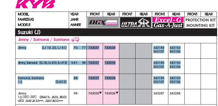

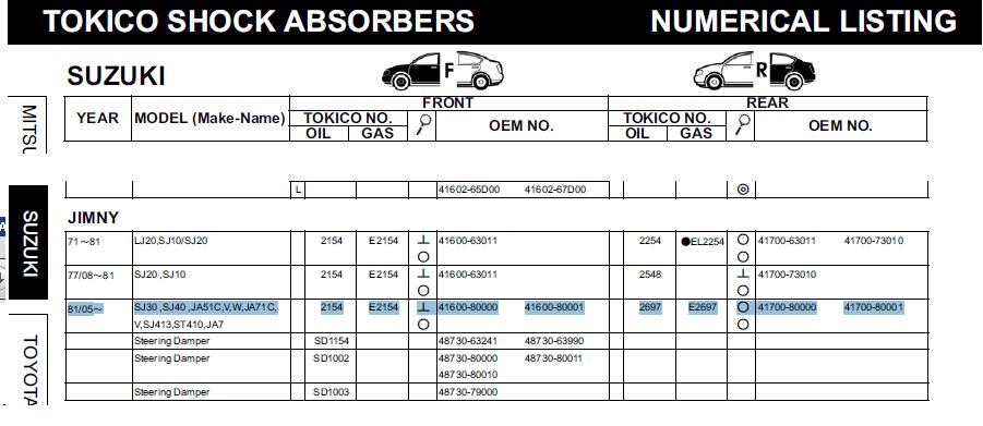

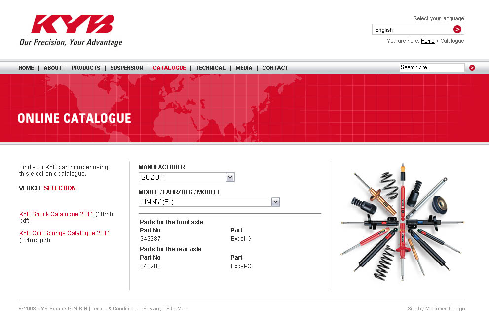

    Вот такие амморты согласно каталогу Каяба должны у моего Джимки:
    (взято отсюда http://www.kyb-europe.com/pdf/KYB-Shock-Catalogue-2011.pdf)

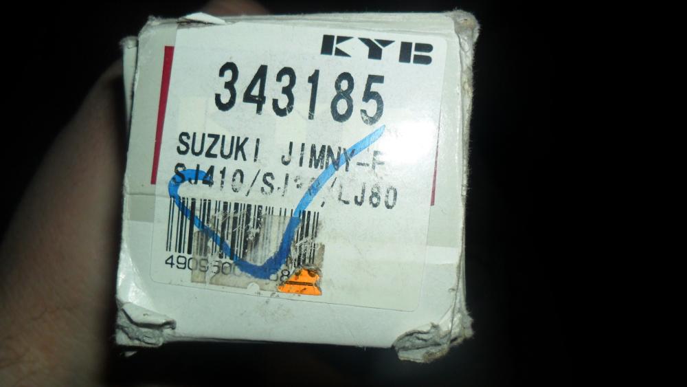

    Не подошли KYB Excel-G 343153. Оказались короче на 3.5 см.

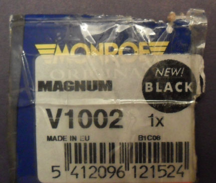

    Попробовал поездить на них, долбит амморт при расжатии, даже на мелких лежачих полицейских. По трассе на скорости машина четко стоит, а вообще Excel-G жестковат, не нужно газомасло сзади.
    Подошел подбором масляный Monroe :
    "Амортизатор масляный, двухтрубный "Van-Magnum" V 1002, http://exist.ru/price.aspx?pid=C1D00E59
    применимость: Mazda E 1600, MITSUBISHI L 300, Toyota Hiace, Liteace.
    Аммортик мягкий, комфортный, гораздо мягче чем стоявший родной газомасляный Tokico, правда в убитом, дубовом состоянии. И Каябы Excel-G он тоже гораздо мягче, естественно.
    Встал без проблем, только резинки поуже подрезал. На коробке написано: "Проверить амморт через 20 000 км".
    фото этикетки коробки:

  25. Гарь
    25 окт 2008
    179
    Антипатии:
    А почему Вы собственно остановили свой выбор на этих номерах?
    Пересмотрел несколько каталогов, где однозначно указано 343287/343288....
    http://www.japantm.ru/catalog/1933
    http://www.japantm.ru/catalog/1934

  26. Mihanik
    13 июл 2008
    174
    Антипатии:
    Шелехов
    потому, что на перед 343287 однозначно не подошел, а 343185 так же однозначно подошел, раньше читайте, там все есть подробно.
    А вот задний, 343288 не мерял, может и подходит, но все равно он Excel-G, жесткий.
    Указанные вами ссылки на 33-й кузов, а не мой.

    Я менял задние у Jimny Wide, ставил по каталогу Каябовские аммортизаторы 343288. Один в один с оригинальными, при том, что на оригинальных была такая маркировка KYB 41700-77A00. Машину брал с Японии, аммортизаторы были сухие, не думаю, что япошка что-то менял. У меня один потёк после зимы, пришлось "зад" менять.
    Без разницы
    http://www.kyb-europe.com/kyb-russian/catalogue.asp

  29. Mihanik
    13 июл 2008
    174
    Антипатии:
    Шелехов
    Моя оригинальная маркировка 41700-81A01, и под них не бьется ничего кроме оригинала.
    Вы говорите про 33-й кузов и уж передние амморты от него точно не подходят.
    Под передние в экзисте кстати тоже ничего не бьется, кроме оригинала.
    Так что не только двилом они разнятся.
    Ничего не меняли в машине, все маркировки родные по праворуким каталогам.
    В каябовском каталоге, да и в других, просто нет 43-го кузова, все продавцы глаза пучят.
    Все проверено лично, кроме 343288, возможно они подходят.
    Кстати, я проверю и этот вариант, свожу промерю его в сравнении с родным.
    Вот цитата из переписки с Каябой:
    "Текст вопроса: Автомобиль Suzuki Jimny, кузов JB43W, двигатель M13A, 2000 год выпуска, VIN JB43W-1005271, правый руль. Родной передний аммортизатор имеет маркировку KYB 41600-81A01. В вашем каталоге моему автомобилю соответствует аммортизатор 343287. Но он в расжатом состоянии короче родного на 5 см. Подскажите, почему?"
    Ответ:
    "Здравствуйте, Михаил!
    343287 – это передний амортизатор на кузов JА/B33. На ваш кузов в наших каталогах, к сожалению, нет предложений.
    С уважением,Alexey Scherbak
    Area sales representative
    a.scherbak@kyb-europe.com
    tel.: +7 4232 513 421
    www.kyb.ru
    KYB Europe - Our Precision, Your Advantage"
    Так что я предполагаю, что Сузуки просто не разрешают Каябе делать на чистокровного японца амморты, так как сомневается в качестве производимого в различных филиалах.
    А то, что ставится на заводе проходит более жесткий контроль. Это только предположение.
    Для nitro:
    Амморты по жесткости как родные, не дубасят и не раскачиваются. Само то. Мягонькими я их назвал в сравнении с дубовыми родными и Excel-G.
    Конкретно по пересеченке не могу сказать, если рюхнуться загруженным на скорости в яму, может и пробьет.

    М-м-м-да-да, занятно.... Спорить смысла нет, лишь маленький пример из своего опыта.
    У меня был такой случай с Nissan, оригинальные KYB, с таким форматом номера как у Вас, стояли на машине и когда потекли я обратился в известному поставщику KYB. К моему огорчению их аналога в каталоге не было. Тогда я обратился к небольшой "мастерне", так же предлагавшей KYB. И о чудо, мне предложили сразу два варианта амортизаторов на мою машину - обычные и усиленные. На мои сомнения они спокойно ответили, что такие амортизаторы ставятся на три модели Ниссана, а в популярном каталоге KYB указываются только на одну и под другим номером. Такая вот была история. Всё, как говорится, зависит от знания предмета. Одни тупо продают по "букварю", пучат глаза и говорят "нет", другие подходят к делу иначе и находят.
    Это я к тому, что KYB поставляет свою продукцию многим автопроизводителям на конвейерную сборку.
    Думаю это предположение -
    "Так что я предполагаю, что Сузуки просто не разрешают Каябе делать на чистокровного японца амморты..." можно трансформировать в такое - "Вероятно для KYB есть иной интерес между поставкой на конвейер и свободной продажей."
    Ведь в свободной продаже каких только модификаций амортизаторов не увидишь - "GAS-A-JUST","PREMIUM", "EXCEL-G", "ULTRA-SR", "AGX".
    На свой Wide задние ставил KYB "Excel-G", работали жёстче родных , но дискомфорта при езде не доставляли (возможно родные, до пробоя, "устали" за 80 000 км. и стали мягкими).
    Просто бросилось в глаза "VIN JB43W-1005271" одна цифра в номере лишняя. Конечно не это повлияло на ответ каябовских продавцов.
    Извините за офф-топ.

    Да собственно особо и спорить не о чем, лишь констатация факта гемора с подбором.
    Тут еще важен момент, что я не привозил старый амморт, а приходил с доками на машину и номерами аммортов из инета.
    А вот когда у тебя в руках старый мартер - шансов больше. Но неудобно таскаться в Иркутск на маршрутке, такая потеря времени. Но все равно, в каталогах косяк с 43-м кузовом.
    Наверное, все-таки дело в разнице качества двух каяб, той что ставится на заводе, и той что продается в магазине. Или нет? Разница в цене у них в 3-5 раз!
    Ну да, так и есть, "Excel-G" жестче, но не особо критично. Я взял помягче, потому что большую часть времени езжу один-вдвоем. Для полной загрузки может и надо пожестче.
    Точно, тока щас заметил, должно быть "VIN JB43W-100527", единица лишняя. Но все равно они смотрели по номеру кузова.
    343288 проверил, подходят!
    Разница в длине незначительная, на 5мм в расжатом, на 10мм в сжатом они короче оригинальных.
