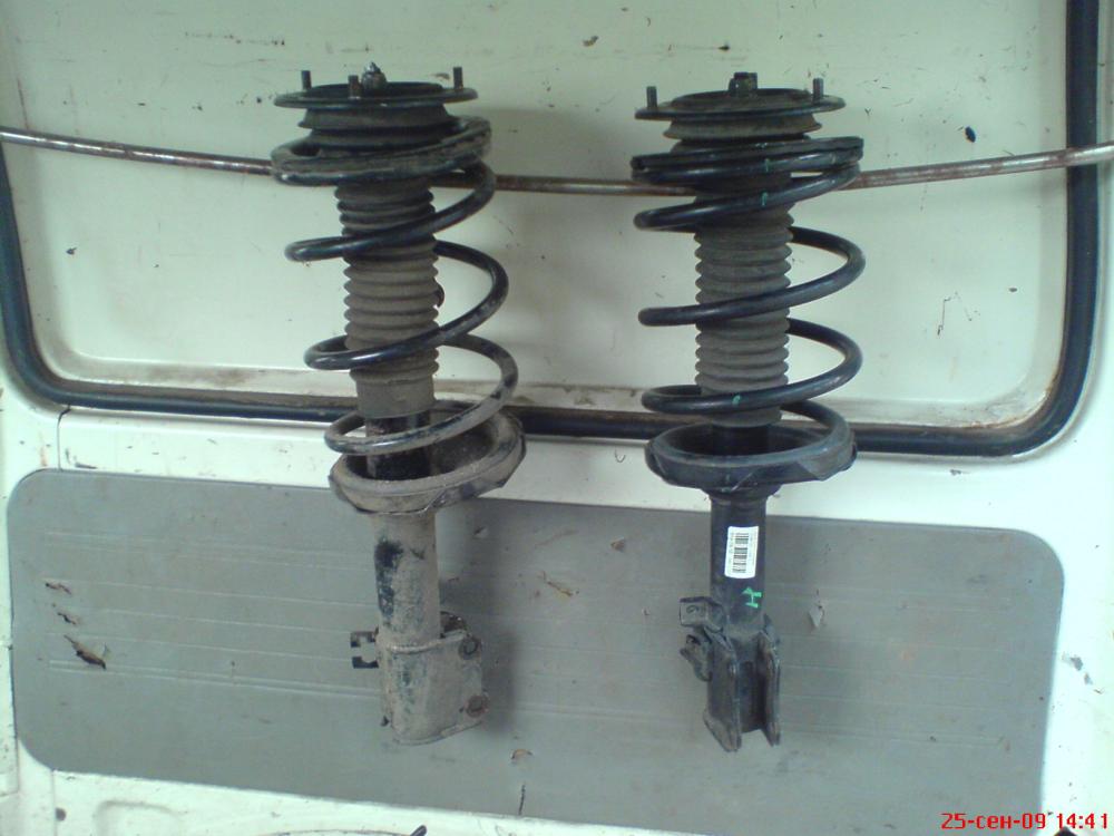

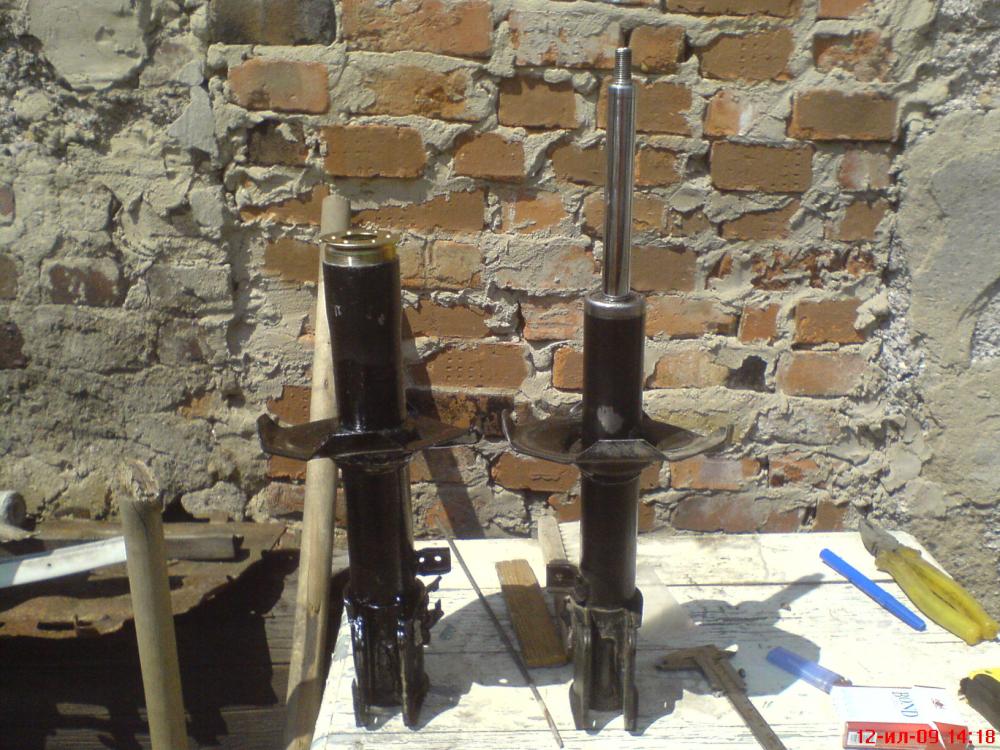

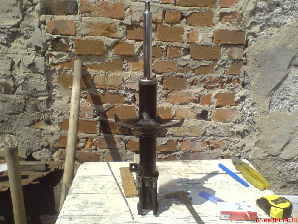

    Ответ: Реанимирование передних стоек или трансплантация от Таза
    фото переделанных стоек от десятки.слева десятошная переделаная, спрва родная.

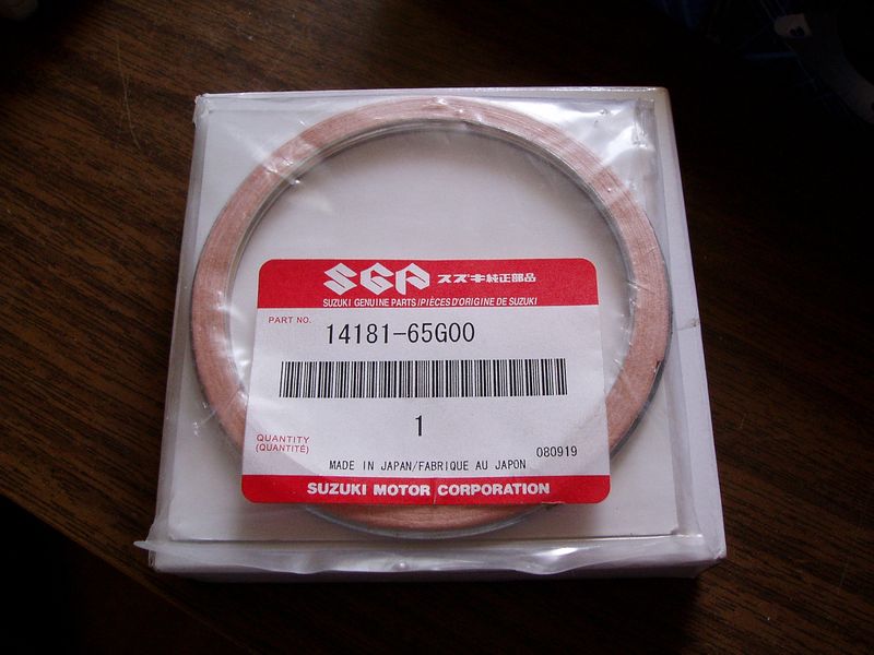

    я имел ввиду оригинал по возможности,:thumbsup: вот например прокладка на глушитель
    Jakoparts (Nipparts) с этим Тьфу Тьфу Тьфу, тоже вроде проблем не было.
    На все остальное прежде чем купить, и если мне неизвестно ищу по инету отзывы.
