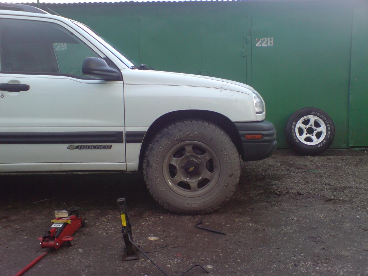

Вот я прикрутил колесо от "Патриота" 245/75R16 DSC00636.jpg Поворачивать не получается,но выглядит круто.

Вот я прикрутил колесо от "Патриота" 245/75R16 Посмотреть вложение 28480 Поворачивать не получается,но выглядит круто.
не, ну лучше когда поворачивается :) Ну и что бы выглядело нормально.. Жена просит к следующему лету поставить красивые диски и повыше резину, как зимняя у меня.... Вот и интересуюсь.
