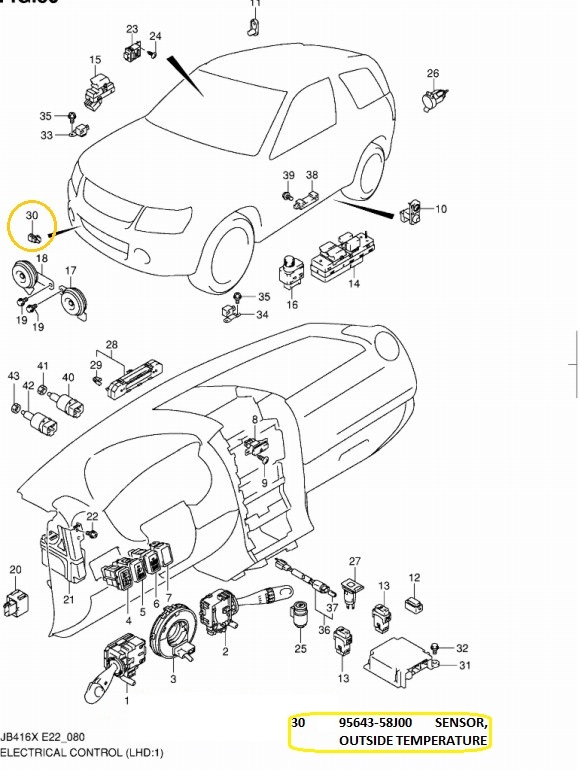

И ещё прикол… дня через два езды, компьютер начал показывать температуру! без датчика! Только он это делает очень странно, у нас сейчас на улице +2, первые 5 минут он так и показывал, потом раз в 2 минуты показания температуры менялись на -1 градус, дошёл до -30 и замер!!!??? Что это??? Барабашка? Чешу репу.
код производителя данной деталюшки нашёл - 95643-58J00 мож кому пригодится…

Уменя такаже трабла. После ДТП разъем ужел вместе с датчиком.
Подскажите как его можно без фишки подключить. Какой провод по цвету с какой стороны.
В автодине новый датчик стоит 1200р.
если бы ктонибудь сфоткал датчик былобы вообще супер
