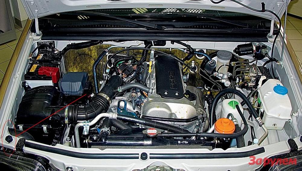

У самого так было. Не переживайте, это 99% скрипит капот. Чтобы устранить проблему нужно открыть капот, и немного ОТКРУТИТЬ 2 резиновые пятиугольные "гайки" (по одной с каждой стороны). Они находятся в районе креплений фар.

Вот она на фото. Вторая симметрично с другой стороны.

manowarrior Огромное спасибо! Помог! Сам уже на него начал подозревать когда с утра с открытм покачал и звуков не было.
