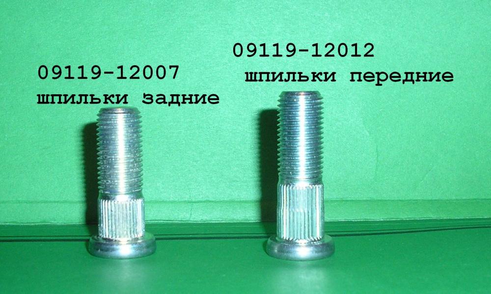

Итак, закрываю тему.
Шпильки на заднем колесе поменяли в сервисе за 15 минут.
СОВЕТ всем новичкам: пользуйтесь только ЗАКРЫТЫМИ гайками для колёс, а то будете как я зимой на летней резине кататься...
Для Suzuki Vitara квадрат 5dr:
09119-12012 шпильки на передние колёса.
09119-12007 шпильки на задние колёса.
Прилагаю фото.
Всем спасибо.
