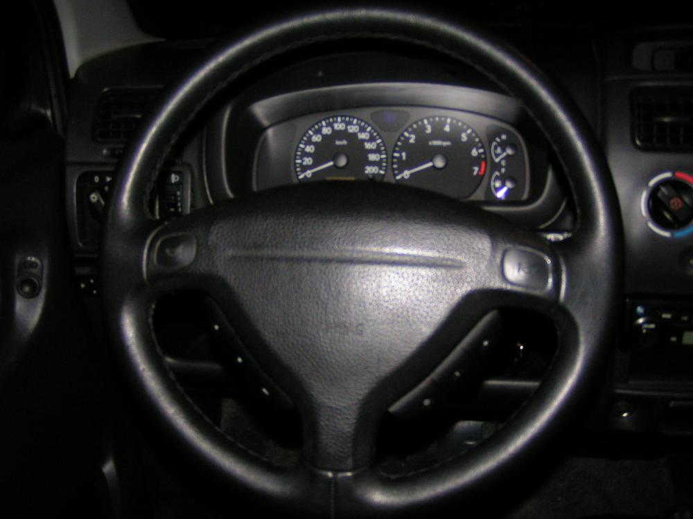

Из всех оснований могу предоставить только фото руля и разьем в панели за магнитолой.
А вообще я и сам уже все перерыл и нигде не встретил такой комплектацииЧешу репу.

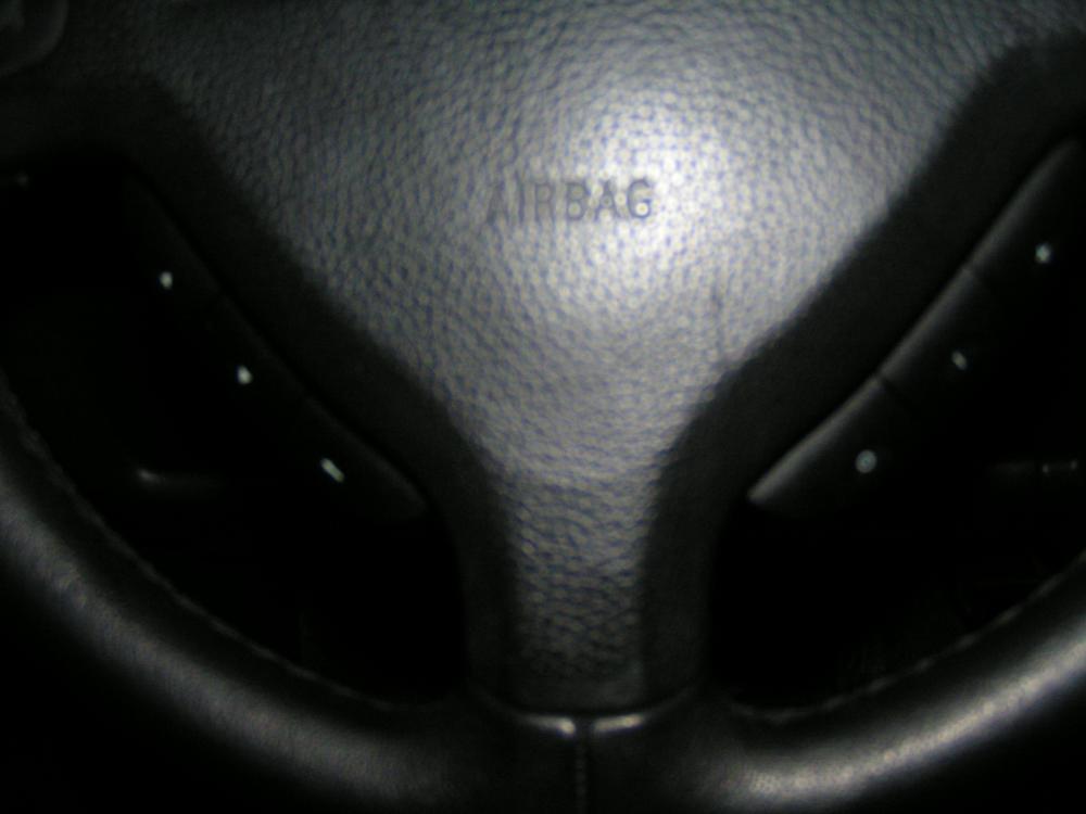

Фото руля в студию. Пожалуйста
Был немного занят на работе.Не мог добраться до интернета.Вот собственно фото руля:
Попробуйте всё-таки разобрать руль и добраться до этих кнопок. Либо увидите, к какому разъёму они подходят - но тогда это ОЧЕНЬ эксклюзивная модификация, либо увидите модуль бепроводной связи с магнитолой и по его марке сможете поподбирать магнитолу либо, теоретически, могли сделать САN шину на стандартный кабель, что тоже ОЧЕНЬ эксклюзивно и тогда надо будет искать в рулевой колонке или в "торпеде" декодер - от него к разъёму магнитолы точно будет проводка.
Больше вариантов, кажется, нет и Вы, видимо, - единственный обладатель сего чуда.
