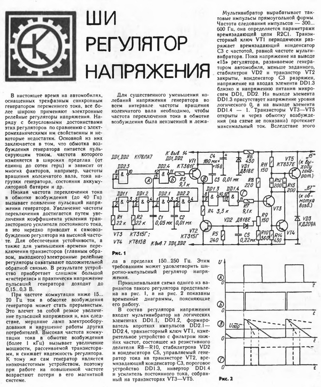

Если сдох реле - регулятор лучше обратиться к грамотному электрику ,Оставляем узел щеток,выводим провода , подсоединяем электронное реле - регулятор от "копейки" и забываем проблему. А еще лучше сразу в "копеечном " заменить транзистор КТ 837 на КТ 819 (это более надежно). Тем кому интересно могу рассказать , как переделывают РР для работы в зимних условиях ,не очень сложно ,но эффективно.Напряжение бортсети повышается пропорционально понижению температуры, примерно 0,017-0,02 В на градус , что повышает ток заряда.

Если сдох реле - регулятор лучше обратиться к грамотному электрику ,Оставляем узел щеток,выводим провода , подсоединяем электронное реле - регулятор от "копейки" и забываем проблему. А еще лучше сразу в "копеечном " заменить транзистор КТ 837 на КТ 819 (это более надежно). Тем кому интересно могу рассказать , как переделывают РР для работы в зимних условиях ,не очень сложно ,но эффективно..
А можно поподробнее и понагляднее? Браво! Ай

...А еще лучше сразу в "копеечном " заменить транзистор КТ 837 на КТ 819 (это более надежно)...
Это от БМВ 112 которое? :D В Жигулях на релюшках стояло и транзисторов не было. Может только если какие-то кустарные переделки... А вообще можно любую "таблетку" брать, закрепить в удобном месте и вместо графитовых щёток провод бросить к генератору...
То есть если при +20 норма 14,3v то при -30 будет уже 15,3v и вам кажется это нормальным и "эффективным" ? И как это "тупые" буржуи не додумались до такой простой вещи? У вас есть шанс неплохо навариться на этом деле . :hilarious:
Как ни странно, но именно так и есть. И буржуи раньше "небуржуев" до этого додумались и наварить не выйдет. Только зависимость там немного другая - посложнее линейной, но это уже детали... _http://amastercar.ru/articles/electrical_equipment_of_car_11.shtml
