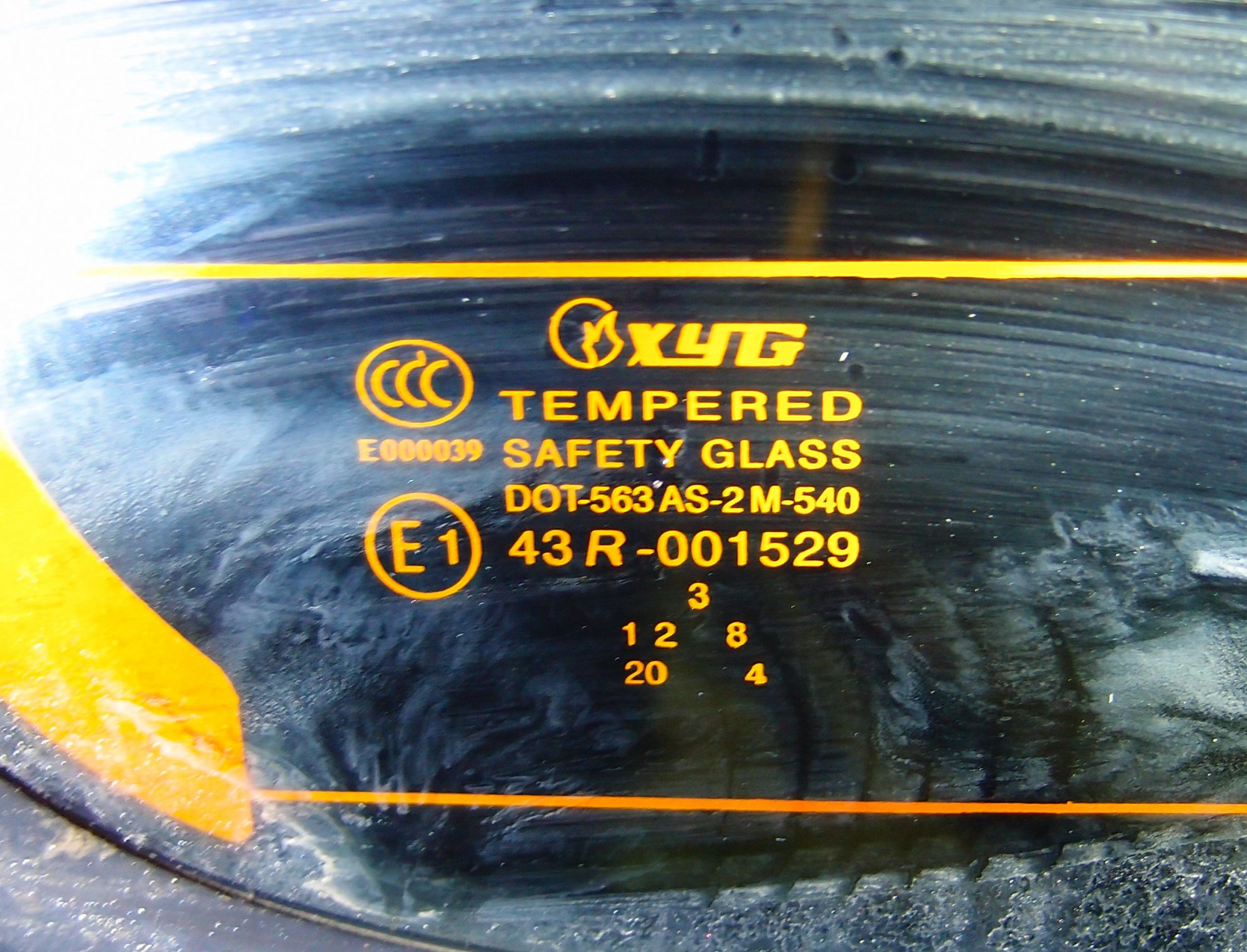

В остальном - нормальное новое стекло с отлично работающим обогревом.[DOUBLEPOST=1448900327][/DOUBLEPOST]Добавляю фото обозначения на стекле:
Надписи мейд ин Чина нет, оказывается, но происхождение стекла прозрачно.
Вроде, все допуски указаны...
