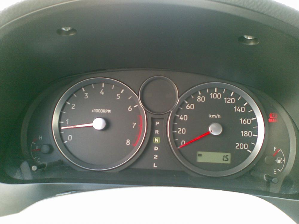

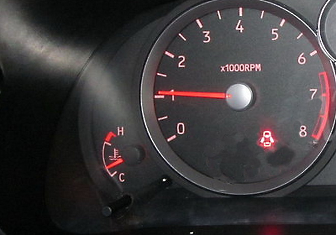

Подскажите в каком положении должна находиться стрелка указателя температуры О\Ж, при прогретом двигателе.У меня не поднимается выше 1\4 шкалы,не доходит до поливины.Это норма,или датчик обмонывает?

На прогретом двигателе стрелка лежит горизонтально. У Вас, я понимаю, положение стрелки как на фото. У меня стрелка занимает положение 1/4 шкалы после 10 мин после запуска двигателя.

Да,именно в таком положении она находится,даже на прогретом двигателе:(
Надо будет проверить датчик,т.к патрубки верхний и нижний на прогретом тёплые.Да и О\Ж по уровню залита.

Да,термостат не мешало бы посмотреть,но до него уж больно трудно добратьсяВыпучил гл

прогретом двигателе у меня именно так......
