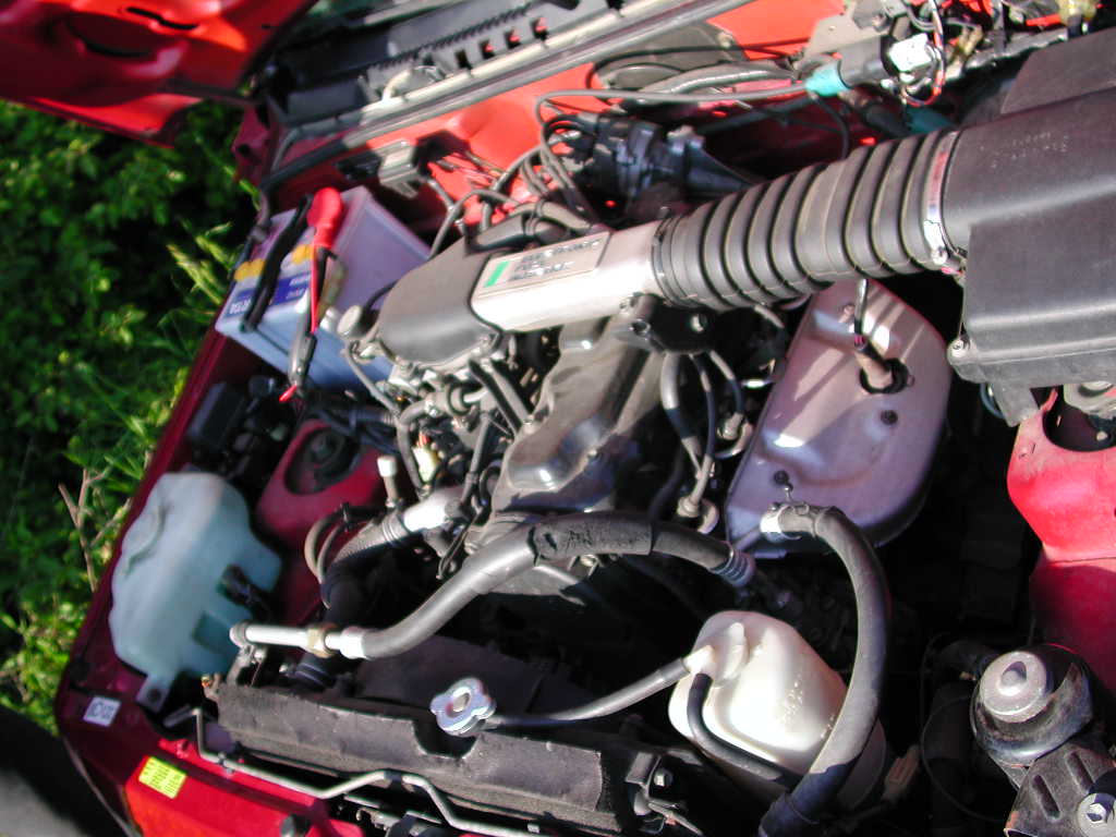

Подскажите, а на таком двигле (1.6 91 года Geo Tracker) может клапана погнуть порвавшийся ГРМ? И как часто (по времени) его надо менять? Реально ли оценить состояние открутив 2 верхних болта крышки?

У тебя 8ми клапанный двигатель судя по фото. Если поршня родные т.е. с двумя углублениями под клапана то не погнёт. https://suzuki-club.ru/threads/14342/#post-354049

P.S Чистое подкапотное) Все как надо. Даже баночки прозрачные. А трубки от кондиционера?
Присоединяюсь ...... КЕрхер так не умеет , или все недавно красилось\ мылось , или какой-то уникальный экземпляр простоявший в сухом гараже.
