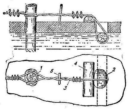

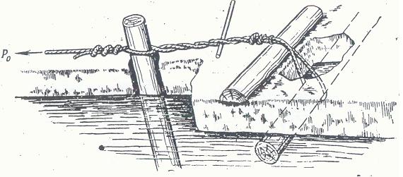

А если конкретно, глубина позволяет попоробовать вручную, а лед не дает других вариантов - вмораживаем бревна, балки и т.п. - 2 ( лед конечно тонковат), добываем лебедки/тали - тонны по 2-3 а лучше 5 каждая, изобретаем способ крепления передка подводного авто, а дальше проблема поднять над краем льда, подвести лаги (доски) и и далее понятно. На Северах через бочки тянут но видел только сбоку.,если хотите завтра схемку спрошу. А так технически только 2 реальных проблемы 1 протянуть (закрепить) под авто стропу 2 перетянуть за край льда да чтоб он еще не ломался. Т.к. если там нырнули, то не спроста, там ключ какой или течение дышит.

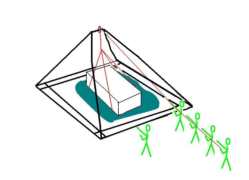

а что если из толстых брусьев склепать навес или треугольные опоры метра 3...4 высотой
над утопленником и лебёдками через блоки поднять его выше уровня льда,
дальше подложить доски под колёса и стянуть с полыньи.
Основание конструкции нужно сделать широким, чтоб не провалилось.
Найти тёплый("сухой") гидрокостюм, чтобы залезь под воду и закрепить тросы
удачи!

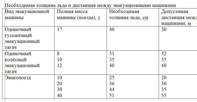

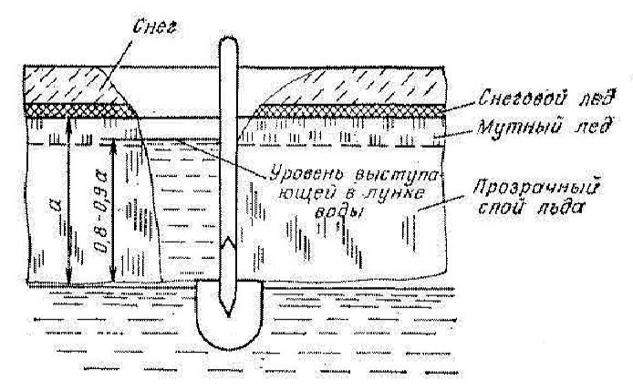

Необходимая толщина ледяного покрова на реках и озерах может быть определена на по формуле где Н=9√G, где Н - толщина льда, см; G — полная масса машины, т.
Толщина льда, определенная по приведенной формуле, при среднесуточной температуре воздуха от -5С° до 0С° должна быть увеличена на 10%, а при температуре выше 0С° (при потеплении) — на 25%. (при расчете толщины ледяного покрова учитывается только слой основного чистого кристаллического льда).
Это для гусеничной техники. На колесную надо сделать небольшую поправку.
Но приблизительно 15 см - около 3-х тонн.
Посмотрите здесь может что нибудь пригодиться...
http://diveteam.kiev.ua/forum/viewtopic.php?f=20&t=494
