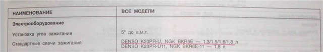

По свечам, по мануалу сказано что на 1,3 и 1,6 литра свечи с зазором 0,8мм; на 1,8 литра зазор 1,1мм. Но в электронном каталоге сказано что на мою модель с двигом 1,6л зазор 1,1мм возможно из=за того что моя модель попала под евро-3

Сразу возникает вопрос. По какому VIN - у вас машинка в подписи не подписана.
По VIN моей бывшей машины (JSAEGC31W00140659) Suzuki EPC выдает такие свечи:
16-1 09482-00427 SPARK PLUG (NGK,BKR6E) 4 4
16-2 09482-00429 SPARK PLUG (DENSO,K20PR-U) 4 4
Что совпадает с инструкцией по эксплуатации.
Это свечки с зазором 0.8 мм - катался на таких 60 ткм без проблем. Балено-2 1.6 л с двумя катушками.

Мой глянь JSAEGD31W00201342
Моя машина относится к семейству SY416-5 Model-G Euro-3 OBD-II 2001 год
Езжу на свечах 1,1, двиг 1,6 , тоже 2-х катушечная (катушки сверху)

16-1 09482-00427 SPARK PLUG (NGK,BKR6E) 4 4 TYPE 3,4
16-2 09482-00429 SPARK PLUG (DENSO,K20PR-U) 4 4 TYPE 3,4
16-3 09482-00494 SPARK PLUG (NGK,BKR6E-11) 4 4 TYPE 5
У вас судя по данной инфе type 5, то есть свечки нужны с зазором 1.1 мм.

У меня тоже тип 5 поэтому ставлю NGK BKR6-11 только в оригинале (не так дорого 200р за свечку )и не парюсь по поводу зазора ,но на зиму можно и заморочиться сделать зазор поменьше.
