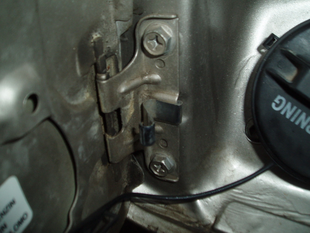

Получите, сэры;)
Реакции: 6 человек

Итак, начнем. Случился у меня тут на днях форс-мажор, подъезжаю я на заправку в -10 по цельсию, дергаю ручку лючка бензобака, а он не открывается. Не паникую, и пытаюсь открыть в ручную, тоже не получается. Пошарив мозгами ,сожусь в машину и еду на мойку. Может примерз думаю я? Не тут то было. Вспоминается тут же случай, как какая-то металлическая пластинка, в прошлый раз моей заправки, отскочила и позвякивая упала на землю, я как честный хомяк подобрал и положил в бардачек. Начинаю лазить в телефоне по интернету ,искать хоть какой либо намек на устранение этой неполадки, и ничего не нахожу. После того, как мою машину промыли и протерли насухо, я решил попробовать еще разок вскрыть лючек в ручную при помощи карточки пластиковой. Благо подошел мойщик и дернул ручку открывания лючка, а то бы я так еще час провозился и сломал бы его нахрен. Лючек открылся и я начал думать куда же примастривать эту пластинку и разобрался.
Вкратце: 1. Всегда проверяйте наличие металлической пластинки (пружинки) у петли лючка.
2. Если же потеряли ее, то придется покупать новую, она выглядит как буковка "Z" и помогает просто крышке отпираться самой.
3. Если хотите вскрыть в ручную, то вам необходим напарник, который будет дергать ручку открывания лючка, а вы должны втавлять карточку в то место где находится пимпочка засова.
8,877
5,203
Ответ: Лючек бензобака не открывается
См. фото чуть выше...

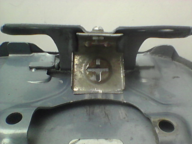

Надоело подкладывать рукавицу под ,,открывалку,, лючка бензобака ! Да и возраст уже не ,,пацанский,, что-бы постоянно закрывать на это глаза!!! Снял крышечку (лючек) помазговал что да как, к слову сказать я не видел какое штатное ,,кибер устройство,, должно открывать лючек ( оказывается есть тема на форуме ) . В общем взял пластину(пружину) от прикуривателя какого-то древнего ВАЗа , просверлил отверстие и прикрутил болтиком с гаечкой . Наверное получилось не хуже штатной!!! ОТКРЫВАЕТ!!! За оригинальную (кусочек пластины) 3,5 доллара что-то не очень хочется платить....

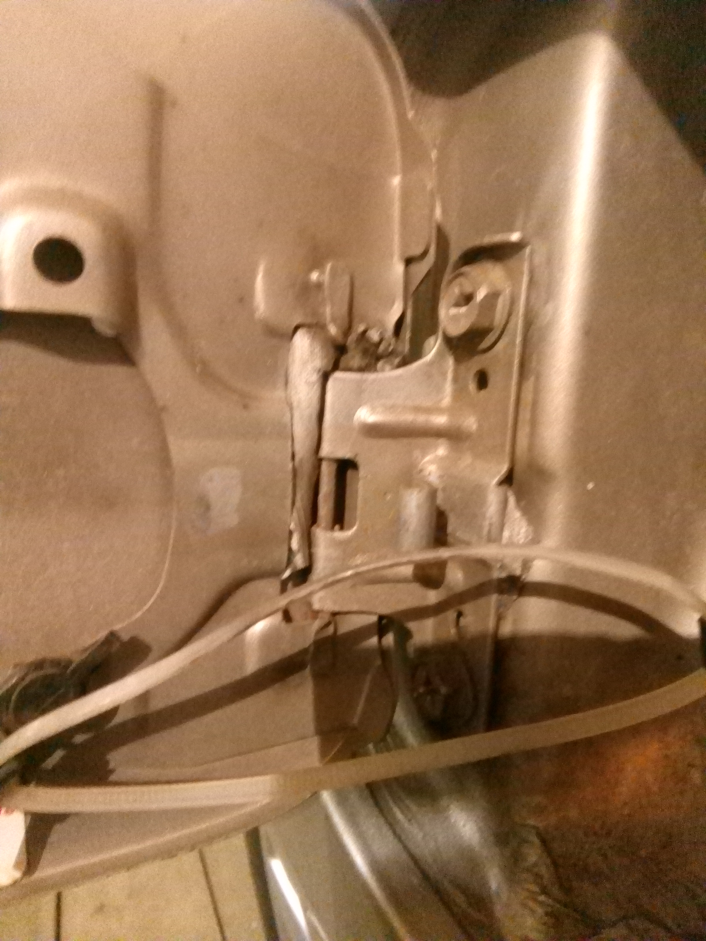

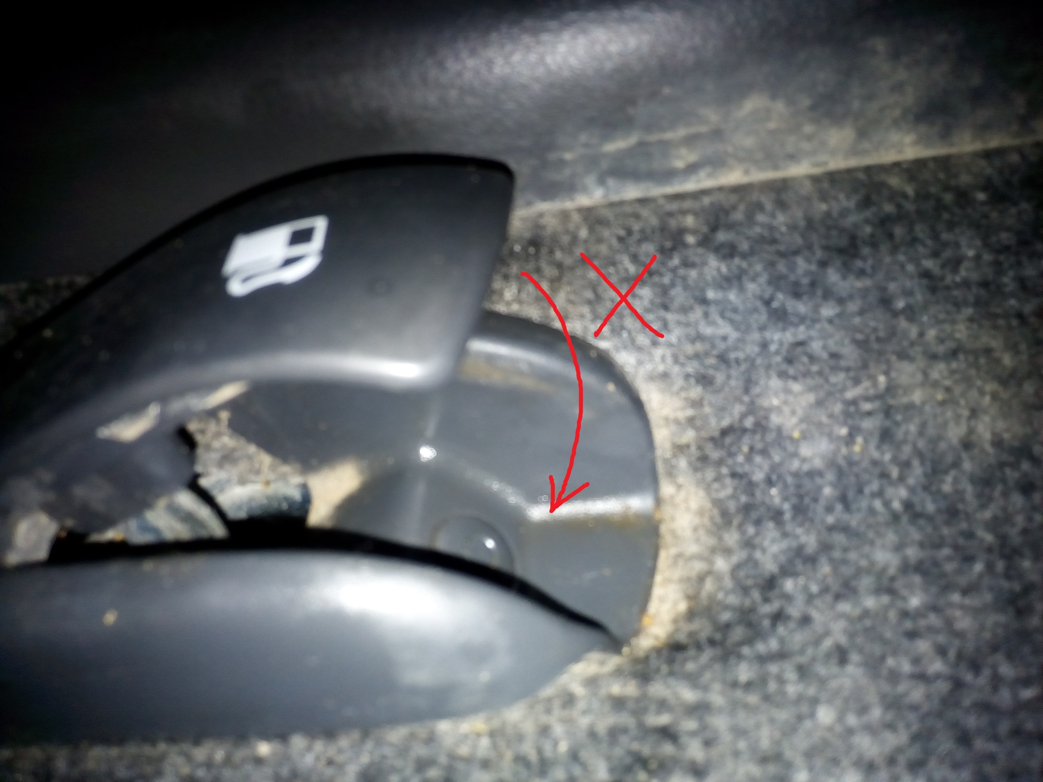

Вот и моя очередь настала )) , 2 проблемки с лючком бензобака.
1. Рычажок открывания лючка перестал возвращаться назад. Так-то тросик работает., и лючок фиксируется. Подозреваю , что сдохла какая-то пружина.
Было у кого? Кто знает как исправить?
2. Петля у лючка кирдыкнулась. Было у кого? Кто знает как исправить?

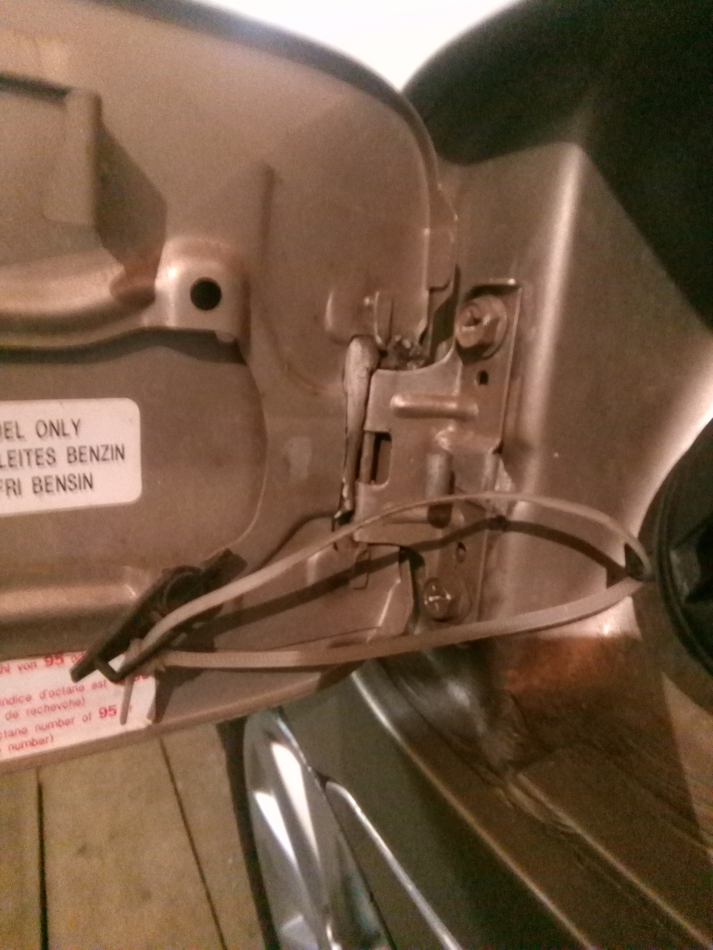

Я 6 лет нозад гвоздик вставил и до сих пор ездит ,если не забуду после работы сфоткаю
Реакции: repze
ALEKSEQ
7 Август 2014
529
341
Вот как то так, даже уже 7лет в мае было как она у меня,когда пригнал её лючёк чуть не отвалился вставил и всё отлично работает столько лет.
