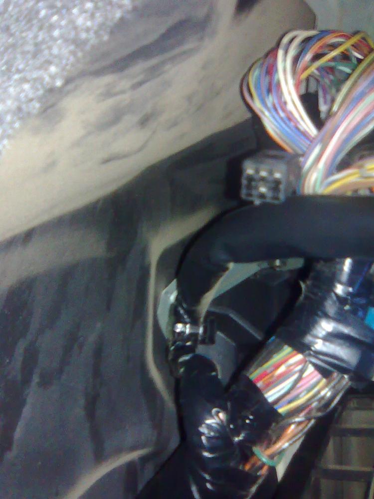

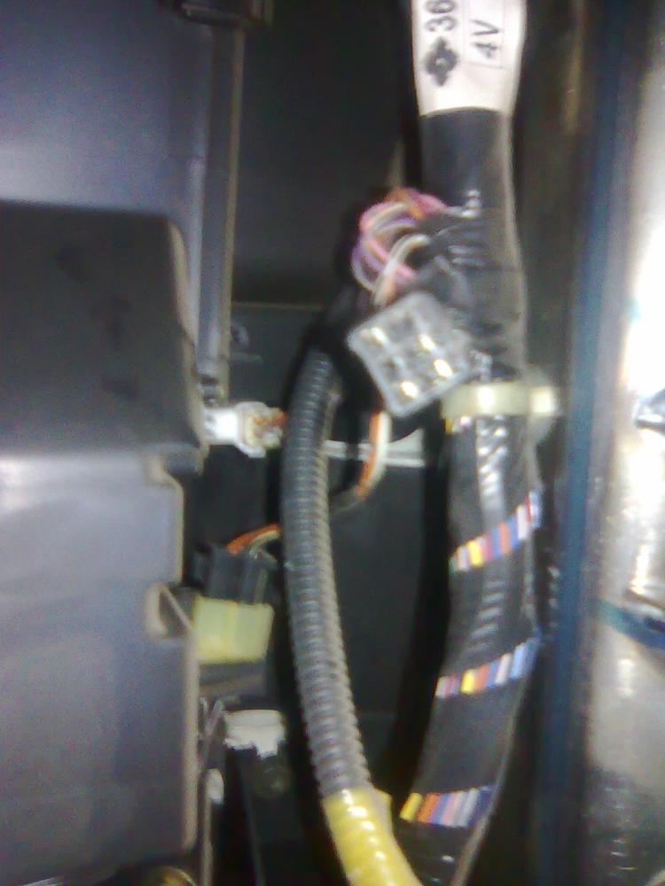

В общем много искал в инете инфу по самодиагностике, в итоге после изучения инфы по вагонам, свифтам, солио и прочим перелазив по всей машине нашел два разъема самодиагностики.
1. Самодианостика двигателя
2. Самодиагностика атомата, тормозной системы(ABS) и рулевого управления (EPS)
у меня свифт праворульный, оба разъема находятся с пассажирской стороны
1ый внизу слева, для доступа ко второму необходимо снять бардачек.

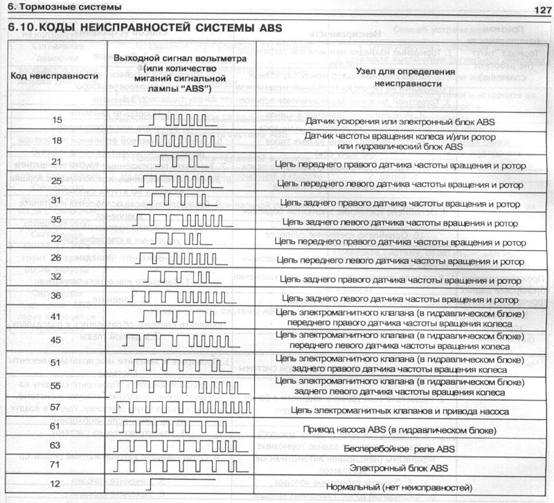

автомат выдал ошибку 27 в таблице подобной ошибки нет
ABS выдает ошибки 32 и 36
