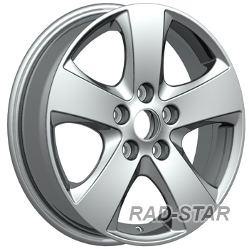

Всем привет! Срочно нужна помощь! Кто ставил R 16 на 2,4 отзовитесь.
Присмотрел такие диски REPLICA WSP W1752 6,5х16 pcd:5x114,3 et:45 dia:60.1. 12*1.25 S.
Программы совместимости пишут, что не подходит Рыдаю!. Все параметры, вроде наши.
Может кто сталкивался с этим? Подскажите пожалуйста. Спасибо.

Я езжу зимой на дисках "Скад" 16".
Все нормально, но от от суппортов до внутренней части обода примерно 10...15 мм.
Так что скорее всего влезут, но для 100% уверенности надо примерять.

Решил заказать вот такие REPLICA WSP ITALY SUZUKI W2853 6,5X16 5X114,3 ET45 D60,1 цвет дисков S - 4.00 шт. по цене 3350.00/шт.
Думаю с ними проблем не должно быть.
Про такие не скажу, но зимой езжу на 16 литых. Только вылет другой, ставлю с проставкой.

сами по себе 16" диски конечно не помеха. сузуковская реплика 16" Replica Suzuki (SZ5) 6,5x16 5x114,3 ET 45 Dia 60,1 встала без проблем. а что до тойотовских, то может дело в том что сверловка под гайку в тойоте не под конус как у сузуки, а иная (сфера или плоскость). т.е. надо гайки менять. потому программа совместимости и не дозволяет. а мож просто произволитель не пишет 16" для 2.4 (с завода вроде 17" или 18"), оно и игнорирует 16".
Думаю, так и есть. На самом деле, все диски Replica идут со своими гайками. Как ощущения на R 16? я планирую ставить на них резину 225.70.16.

гайки поставил от штатных 17". они чуть поглубже садились, и если не путаю, размер под ключ у штатных меньше. чтоб не искать другой ключ + лучше сидят оставил от 17".
от дисков ощущений никаких. а резина воет. шипами:).
