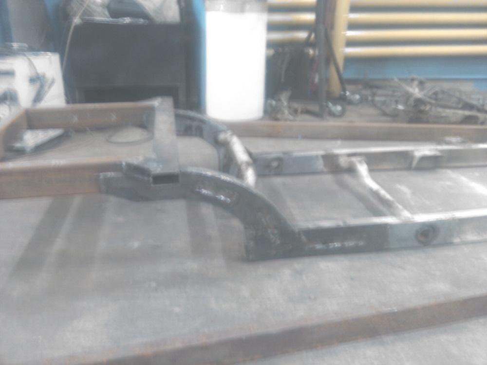

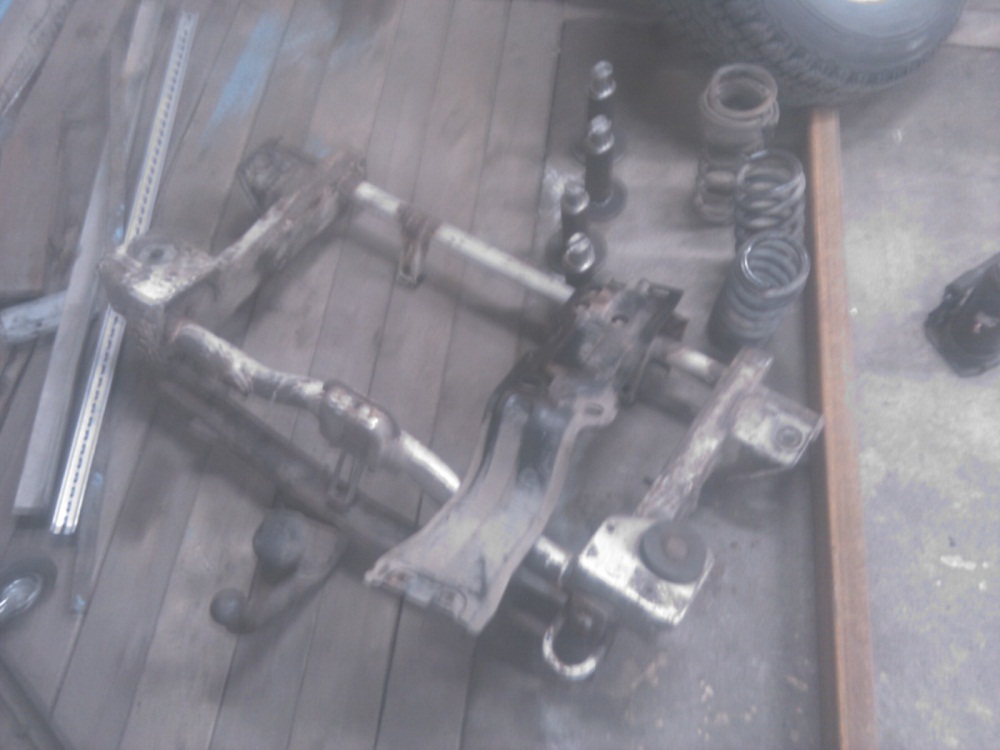

Захотел себе человек один местный машинку на 37 резине. И сам же решил использывать как донора Витарку кабриолетик, а возникшие проблемы по переустройству доверил нам - местному автосервису и мне как типа мастеру.
Т.е. родные мосты у нас такие колесья не потянут - приобрел он мосты Нисанкины.
Раздевание машины происходило без меня, а вот когда освободилась рама позвали меня.

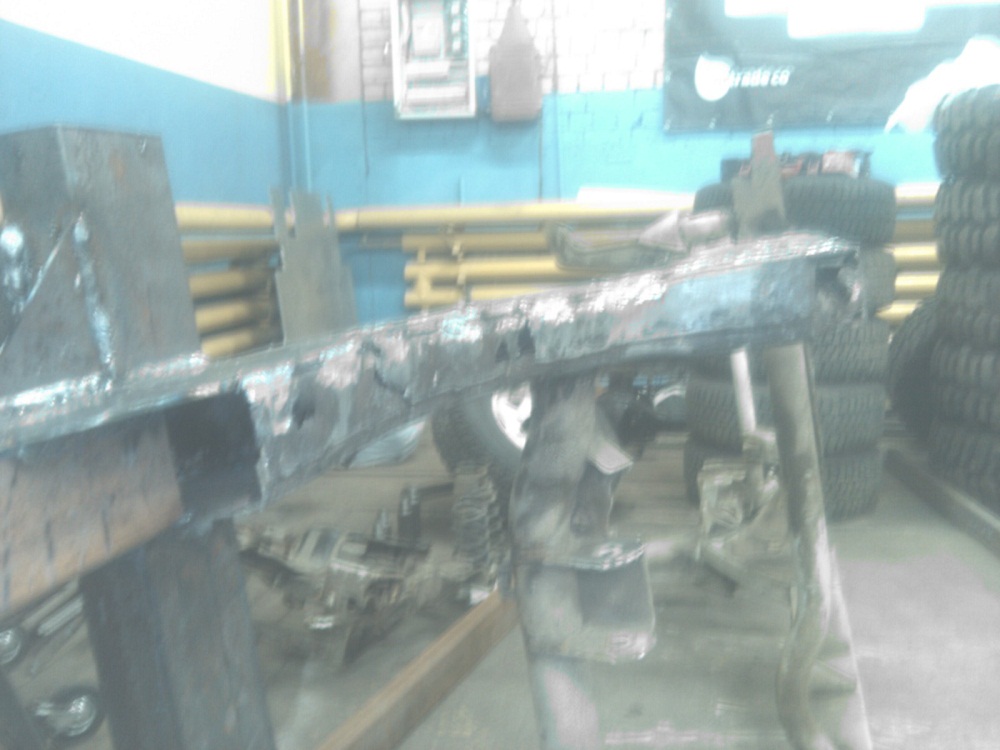

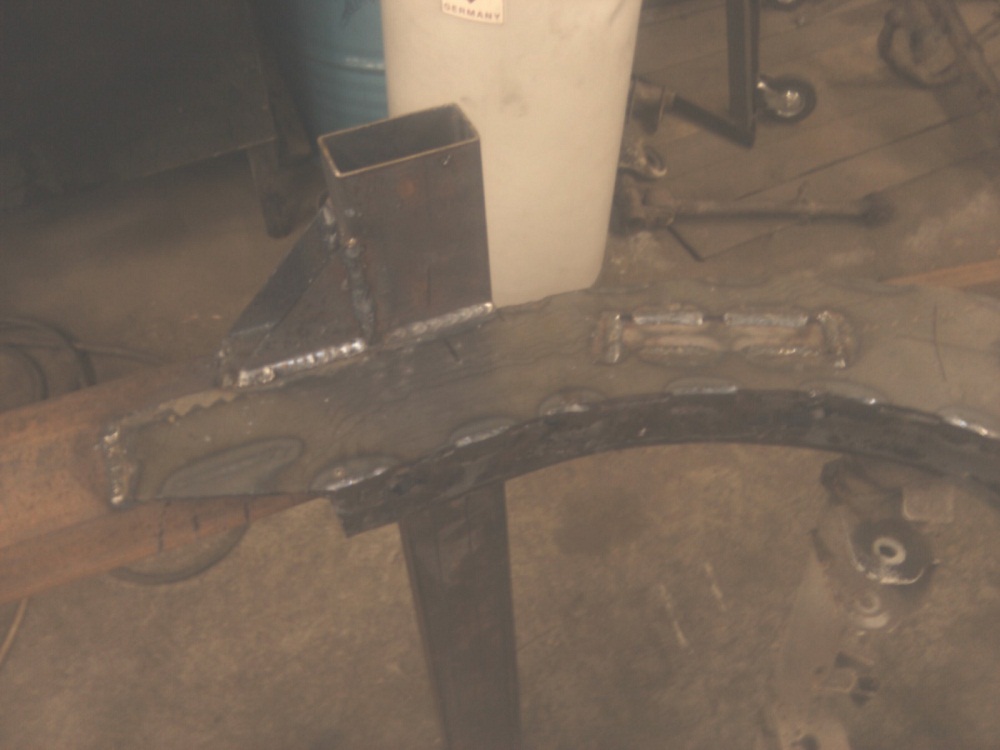

Рама гнилая ровно на половину - жопа в хлам сгнила и полопалась в местах нагруженных конструкций(опоры пружин, подушек кузова, амортов), при чем чем далще в жопу :hilarious: ну или к жопе тем гнилее. Передок относительно цел - так пару трещинок.

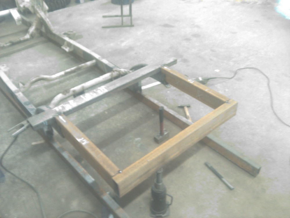

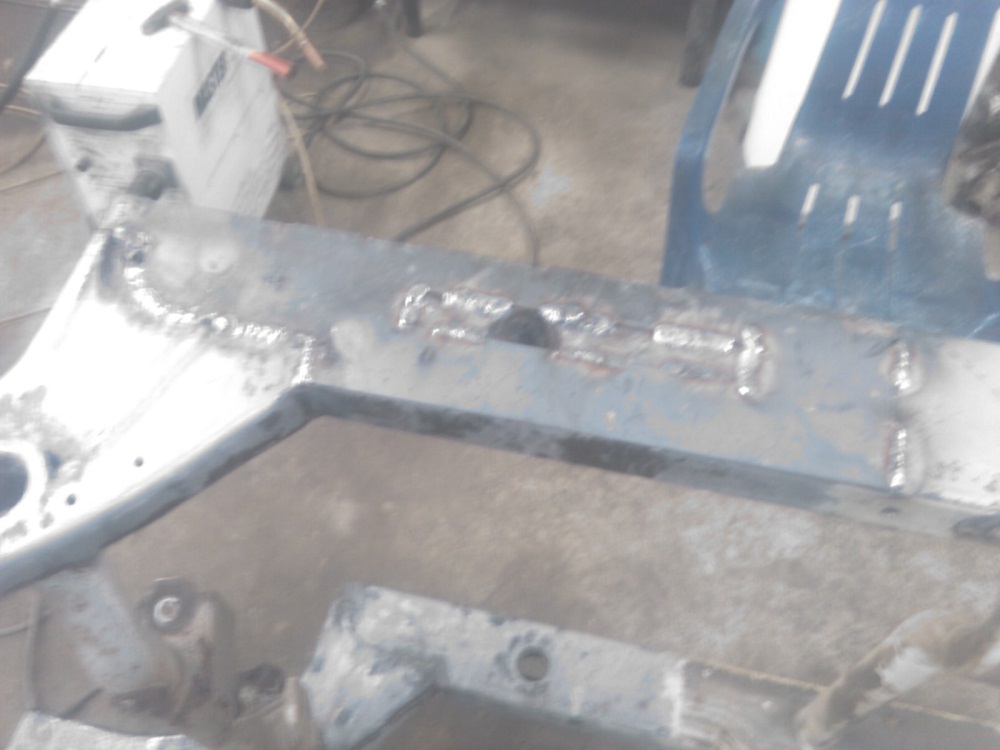

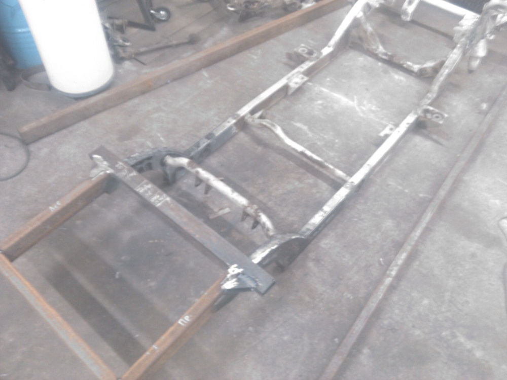

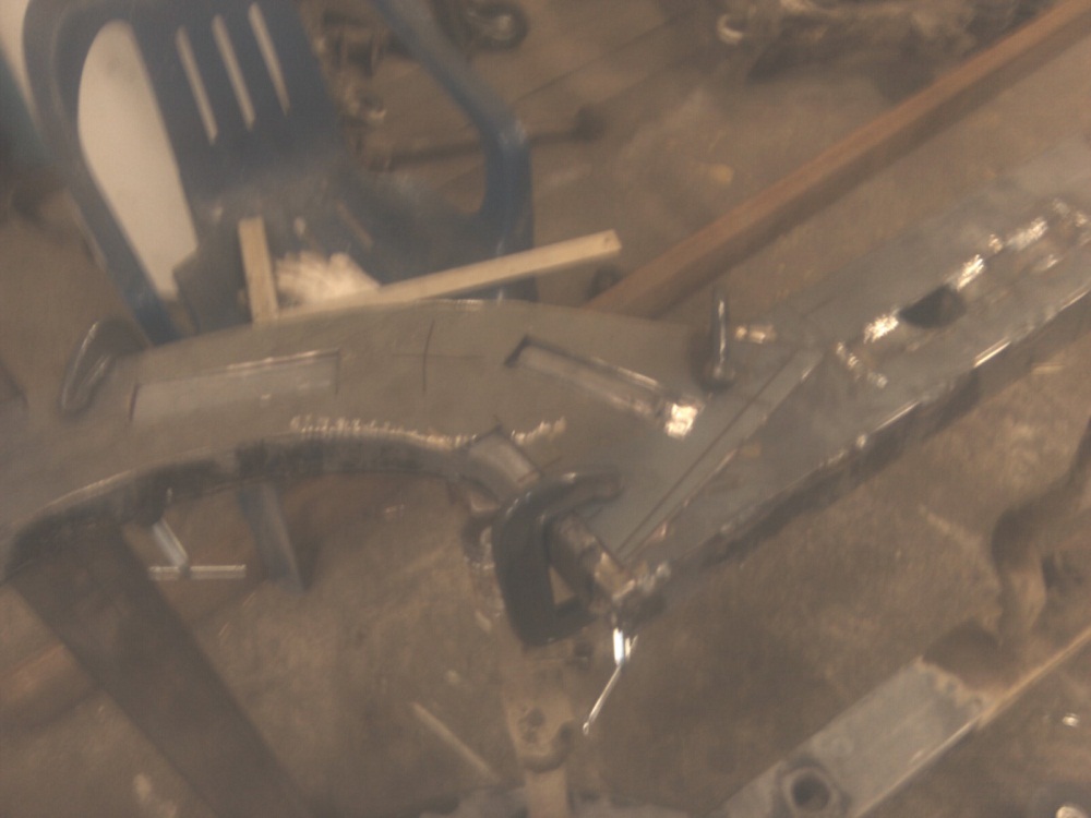

Самую жопу, сразу за опорами пружин, отрезали т.к. не востановима, а вот задний "гусь", т.к. самим его не сделать, было рещено "востанавливать" накладками.
Прежде чем срезать жопу вварили перемычку из профильной трубы 80х40 - чтобы обвязать раму, усилить место опор пружин(родные срезаны - гнилье) изготовлены накладки из листа 3, и заново построена жопа из трубы 100х50. Т.к. на жопе будет лебеда, силовой бампер(для всякого рода упираний) и ухи, чтоб дернуть кого - жопа усилина и обварена очень так серьезно. На очереди внедрение новых опор пружин, амортов, и рычагов подвески.
Чутка фоток, извеняйте за фото - с телефона. По ходу работ буду отчитываться.
